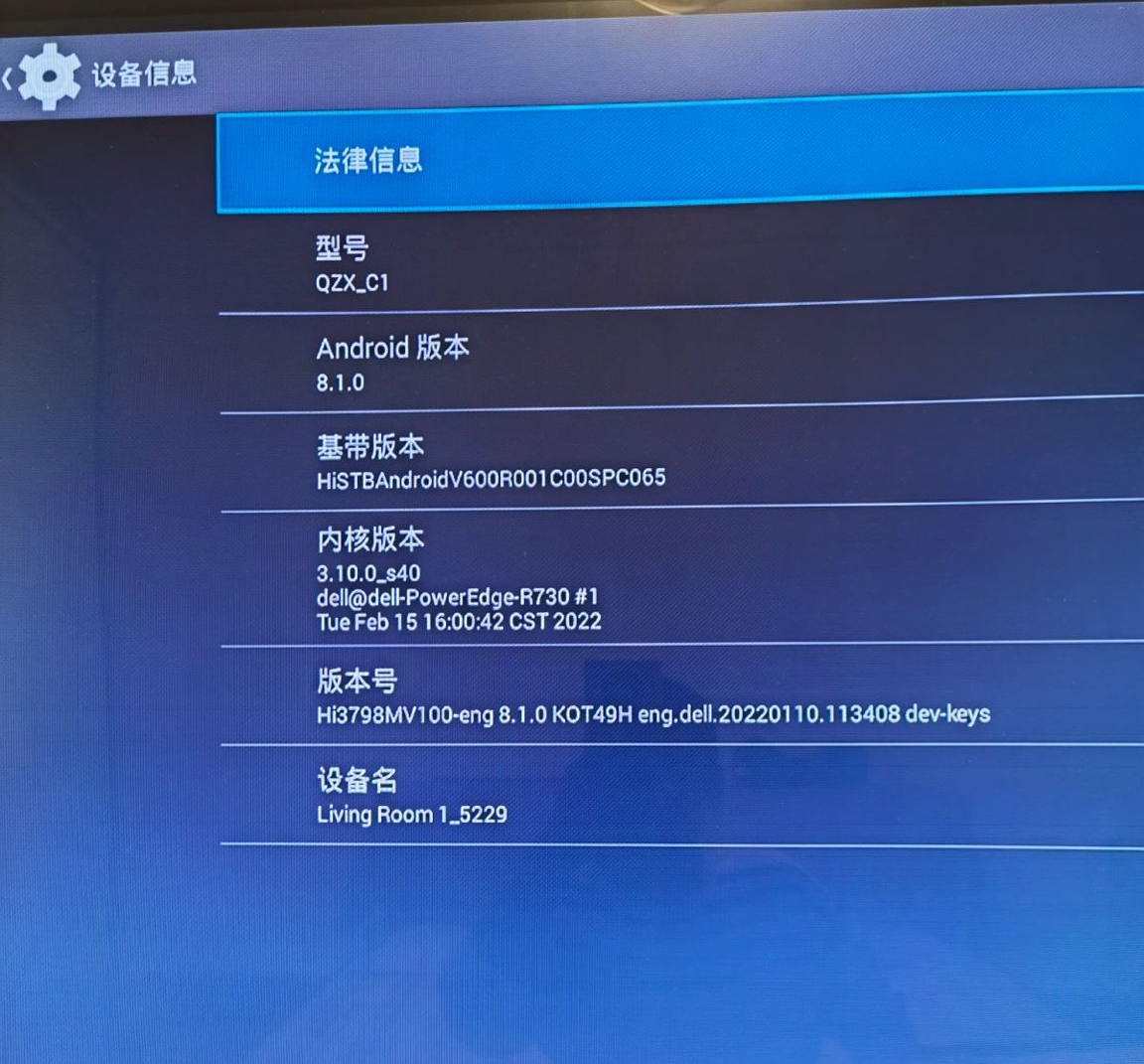

家里闲置的一款网络盒子,外壳没有有用的信息,之前能开机的时候留过设置信息页的照片,上面能看到都是虚标的存储信息。

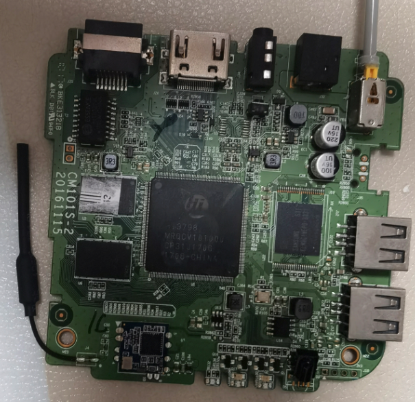

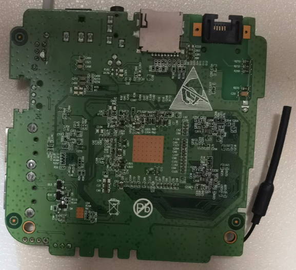

拆开后看到芯片是海思的,主板上有㎝101s-2的标识,就照着这两个信息找刷机包,结果卡刷,线刷都不行,目前开不了机了,直接变砖了。
求助万能的大神们,有知道这个板子型号的吗,想知道这个板子的原生归属型号,试图再找找对应的救砖包。

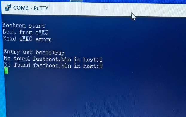

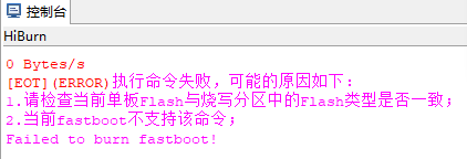

下面是变砖后,跑码时错误的提示和hAItu烧录时错误的提示,有没有大神给指导下

cm101s-2的,hi3798mv100,配置就是1+8,带2.4G无线。这个是fastboot刷坏了,刷fastboot报错要看是刷入的fastboot不对的软件问题还是emmc坏了刷不进的硬件问题。

你好,能再指导一下吗,怎么判断是刷入的fastboot不对的软件问题,还是emmc坏了刷不进的硬件问题,跑码提示read emmc error,是不是就一定表明是emmc的硬件坏了
回复 顶一个 踩
发表于 2026-1-17 10:08 | 显示全部楼层
堇墨浮华 发表于 2026-1-17 09:33
你好,能再指导一下吗,怎么判断是刷入的fastboot不对的软件问题,还是emmc坏了刷不进的硬件问题,跑码提 ...
read emmc error 就是现在读取emmc的起动fastboot出错。关键是一个图是用hitool烧写的出错,这个就是两个情况,一个是用的fastboot不对,一个是emmc刷不进。fastboot不对就换另外的mv100的fastboot试试,emmc刷不进也有是电路问题或emmc的问题,要具体看了。

强刷变砖的是刷入的fastboot不对,找对的fastboot单烧进去就好了。这个101s-2是银河电子代工的,fastboot是2M的。
回复 顶一个 踩
 楼主| 发表于 2026-1-17 10:13 | 显示全部楼层
1337565980 发表于 2026-1-17 10:10
强刷变砖的是刷入的fastboot不对,找对的fastboot单烧进去就好了。这个101s-2是银河电子代工的,fastboot ...
还真没试过2M的,搜的资源里fastboot都是1M大小的,我去找一下试试
