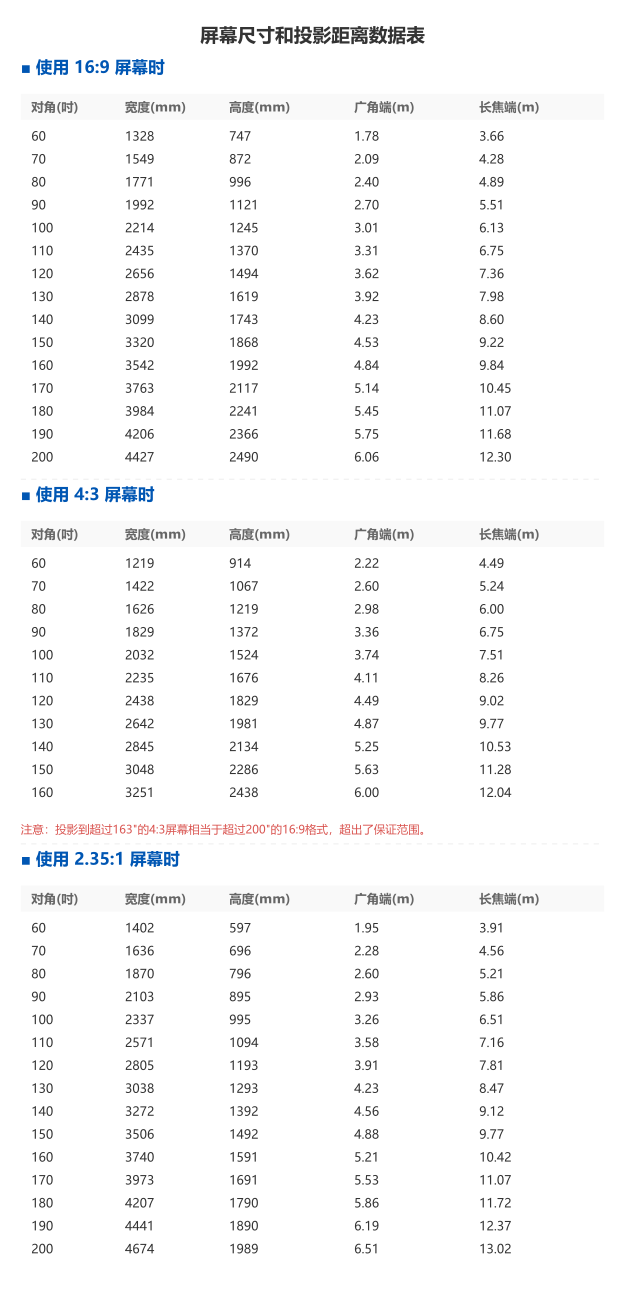

以最常见的家用场景为例:2.5米投100寸。 在查看投影仪规格表时,你会看到类似“100英寸 @ 2.5米”的参数,这代表镜头距离幕布2.5米时能投出100寸画面。
一个标准的 16:9 100寸幕布,画面宽度大约是 2.2米。这意味着,哪怕你只有 10平米左右 的小房间或卧室,只要空间布局合理,完全可以拥有百寸大屏体验。因此,在选购前,务必先测量好你家墙面的宽度以及投影距离(纵深)。

投影距离计算公式
投影仪安装前,数学题得先算好。不想买回来发现投不满墙?请记住这个投影距离试算公式:
投影距离 (厘米) = 幕布画面宽度 (厘米) × 投射比
【举个栗子】: 假设你想投 100寸 16:9 的画面(幕布宽约221厘米),你看中的投影仪 投射比 为 1.13。 那么计算方式为:221厘米 × 1.13 ≈ 249.73 厘米(即约2.5米)。
投影仪尺寸怎么选?一文带你搞懂投射比与投影距离计算
避坑指南: 算出来的 2.5米 仅仅是镜头到幕布的距离!在预留空间时,一定要把投影仪机身深度以及机器后方预留 5~10厘米的散热空间 算进去,否则可能会因为线材顶墙导致距离不够哦。
