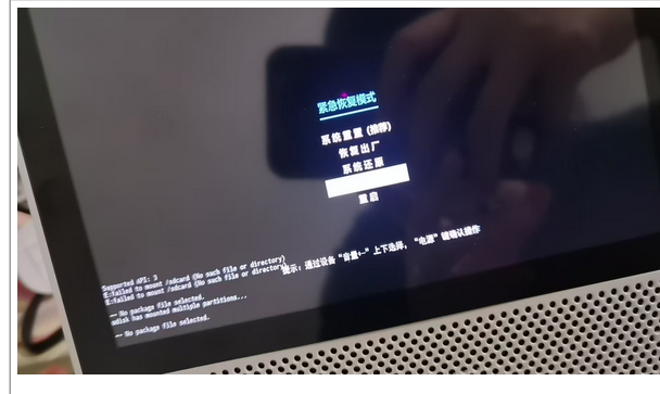

发表于 2026-1-8 14:29 | 显示全部楼层 |阅读模式

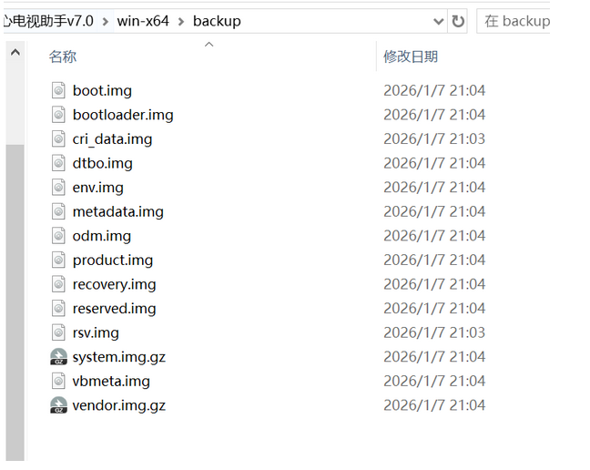

如果通过u盘刷机到正常模式啊,有没有大佬教一下,我之前开心助手做了固件备份,
如何恢复原来的样子,型号是TS-AD001;
麻烦那位大神能帮忙看一看

发表于 2026-1-8 20:31 | 显示全部楼层
这种情况百分百可以救1,RE模式下,可以找原厂包刷机即可(找到的几率低)
     如果是公签,可以自己做个update.zip刷机即可(公签的几率同样低)
2,尝试能不能进Uboot模式,如果可以进的话,更新boot即可!
3,如果是晶晨主控,可以做个线刷包,刷回即可!(应该是最简单的办法)
4,最后的办法,百分百可行!需要一定基础,把EMMC拆下来,把全资料备份出来,处理好,写回EMMC,装机即可

 楼主| 发表于 2026-1-8 14:31 | 显示全部楼层
求求大神帮忙看看吧,如何解决;原本想拿回去给家里老人当视频通话用的,后面发现不能看电视,自己折腾一下变成了这样;

发表于 2026-1-8 16:25 | 显示全部楼层
已经进入了recovery了呀,他那几个选项都没用吗?
回复 顶一个 踩
 楼主| 发表于 2026-1-8 16:28 | 显示全部楼层
是的我都试了不行,我用ChatGPT说需要单独吧原来的boot重新刷进去,我还不敢操作。
我是因为把原来的boot替换了面具的boot重启就这样了
回复 顶一个 踩

发表于 2026-1-8 17:07 | 显示全部楼层
自由自海 发表于 2026-1-8 16:29
还挺复杂,我感觉这种合成肯定不行。我后面联系售后,他说没有固件给提供。 ...
都这样了死马当活马医吧,有备份肯定能恢复
回复 顶一个 踩
发表于 2026-1-8 17:08 | 显示全部楼层
最坏最坏也只是和现在一样不是吗
