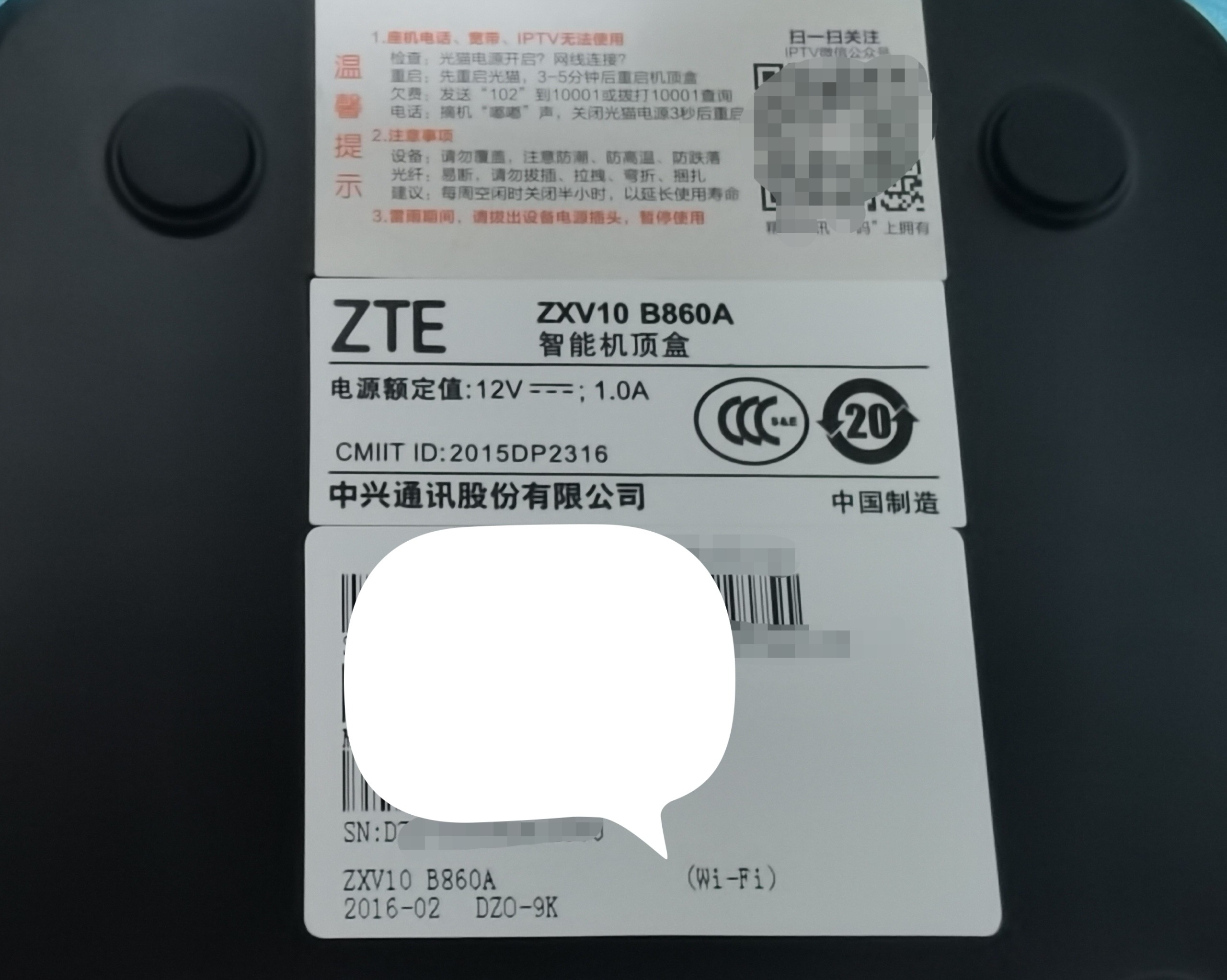

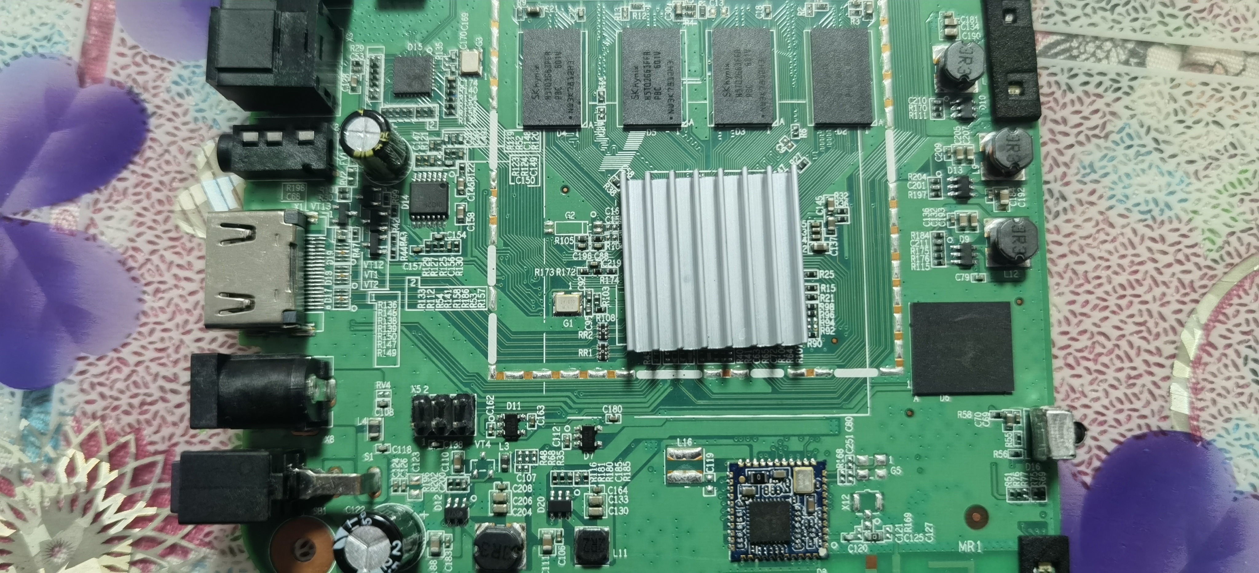

请问各位老师们有中兴ZXV10 860A DZO-9K的固件吗?我的这个是四川电信高安版的,刷成黑砖了。用备份SD卡制卡工具导入u-boot或者010editor直接复制进SD卡都启动不了u-boot,
请问各位老师有这款盒子的固件吗?或者有没有教程可以让这个盒子从SD卡启动u-boot呀。谢谢老师解答!
盒子背面图片
盒子背面图片
主板图片
主板图片

发表于 2026-9-11 20:50 | 显示全部楼层
Bootloader 有锁的情况如果刷入错误的固件会导致芯片eFuse配置熔断。如果是这种情况则会永久损坏机顶盒,没有任何恢复手段。
回复 顶一个 踩
 楼主| 发表于 2026-9-14 17:25 | 显示全部楼层
jamyu 发表于 2026-9-11 20:50
Bootloader 有锁的情况如果刷入错误的固件会导致芯片eFuse配置熔断。如果是这种情况则会永久损坏机顶盒,没 ...
那盒子报废了对吧,扔了扔了
