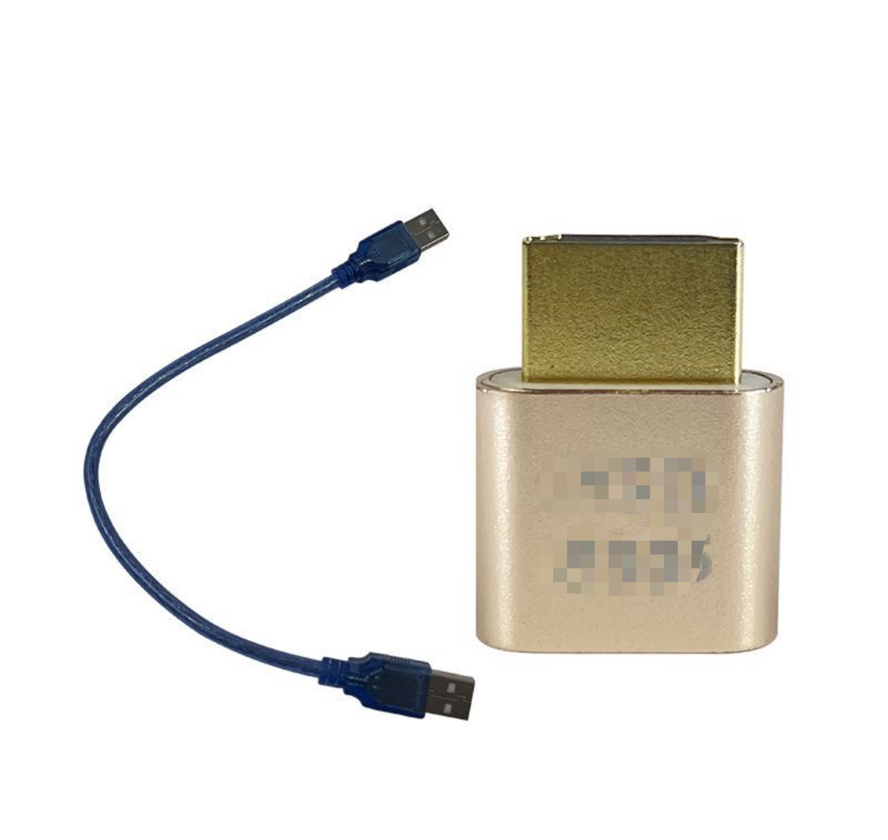

        •        晶晨短接工具(或短接方式)

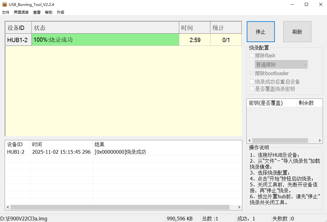

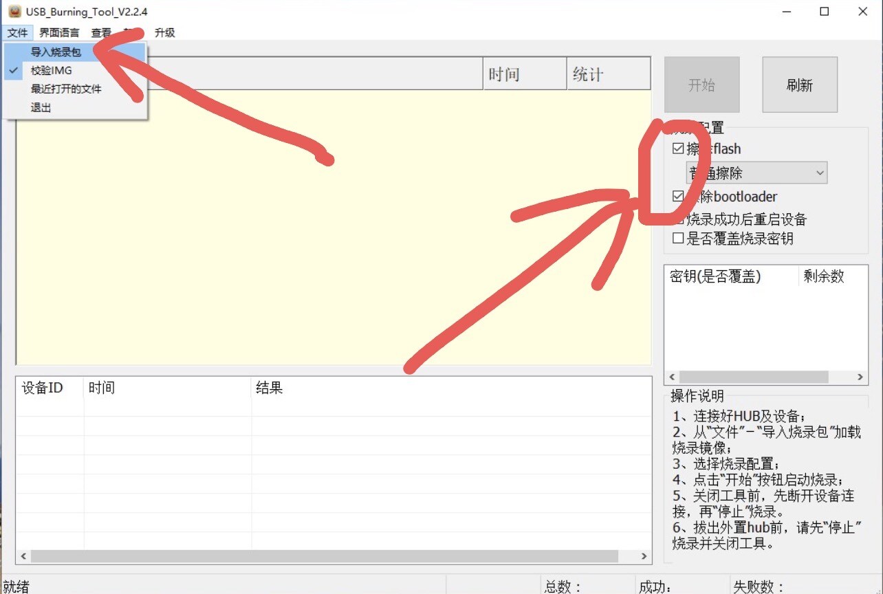

四、刷机流程简述
        1.        解压固件和晶晨 USB 刷机工具
        2.        打开刷机工具,文件—导入 .img 固件
        3.        勾选「擦除 flash」「擦除 bootloader」

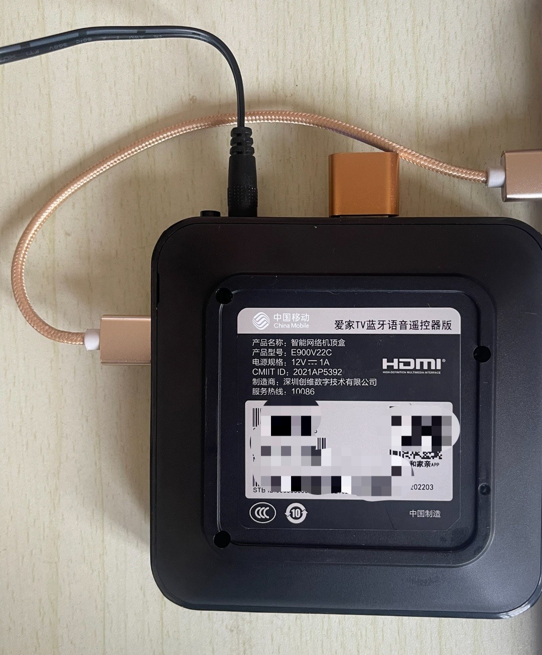

        4.        晶晨短接神器短接机顶盒 → 双公头USB连接线 连接电脑 → 接通电源并开启机顶盒
        5.        识别成功后自动开始刷机
        6.        显示 100% 完成后断电,连接电视启动
首次开机时间较长,属于正常现象。

 楼主| 发表于 2026-1-6 16:58 | 显示全部楼层
勾选「擦除 flash」「擦除 bootloader」并加载完固件后,按一下开始

需要晶晨短接神器和双公头USB连接线的,可以谋保馊正亮数码
