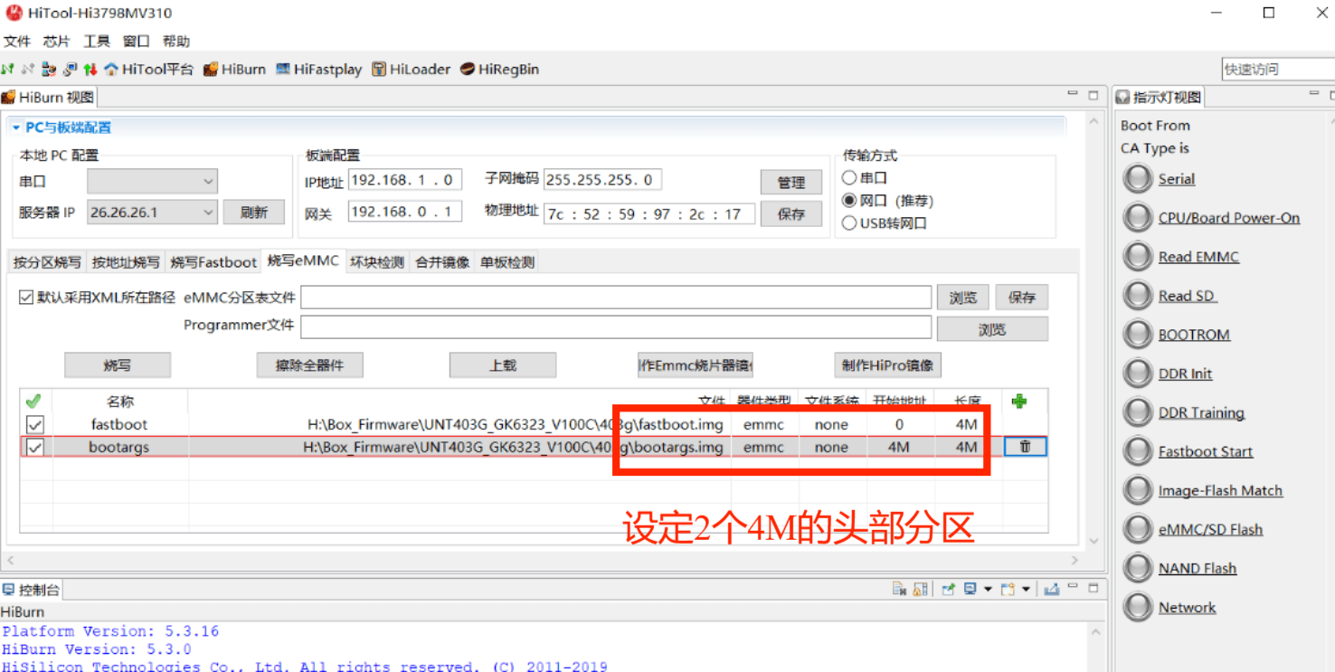

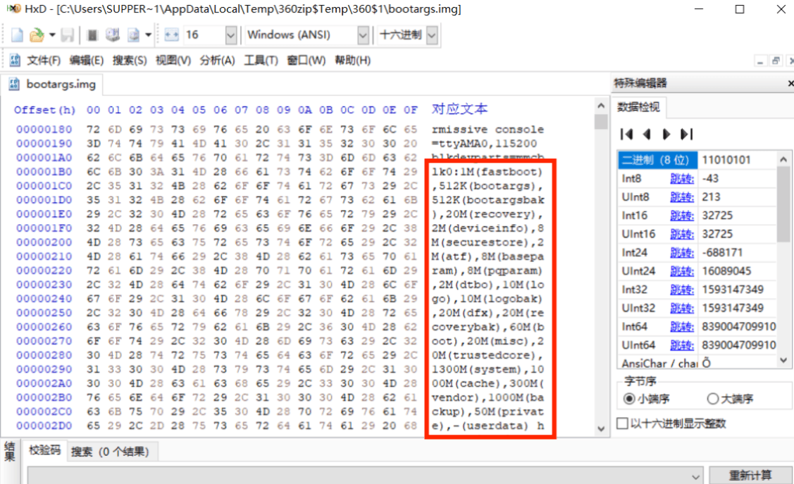

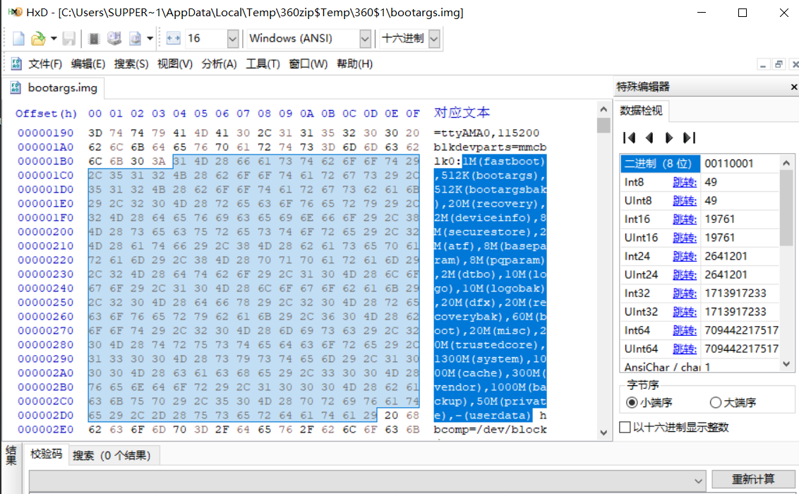

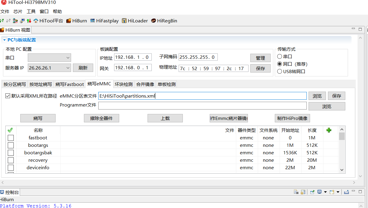

海思国科芯片平台可以通过Hitool工具网线连接备份系统分区,备份分区需要有分区表数据设定各个分区的的大小,通过ttl跑马或ttl跑终端查看系统cmdline可以提取分区表,但现在很多系统ttl跑马不显示cmdline,ttl对话终端又禁用终端对话,无法ttl命令查看cmdline,在这种情况下还是可以用hitool先找出系统的分区数据,制作分区表后备份系统。1,设定备份4M大小的fastboot和4M的bootargs,分区表数据是在bootargs文件内的的,fastboot是启动文件,位于系统分区的第一个分区,分区大小不超过4M;bootargs是分区表配置等初始配置,位于第二分区,只要先导出bootargs分区,用HxD等16进制文件编辑工具打开导出的文件,查找对应的cmdline内容就可以找出分区表。所以i就是用hitool上载两个4M的分区,查看基本就可以找到分区表的内容。
2,查找分区表,备份出的两个分区都是4M,如果fastboot的实际大小是1M,哪实际的bootargs在2M位置,海思平台九联,创维代工的系统fastboot一般是1M,朝歌,银河,浪潮,易视,数码,兆能代工的多是2M,长虹的多是2M,个别有4M,到现在的mv320平台,fastboot基本是2M,因此,上载一个4M的fastboot,绝大部分能把bootargs也备份出来,如果4Mfastboot部分没有cmdline的信息,再找备份的4Mbootargs。
看到红色方框类似内容就是bootargs分区的开头。往下就有分区的具体数据。

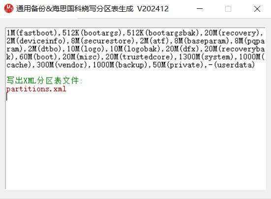

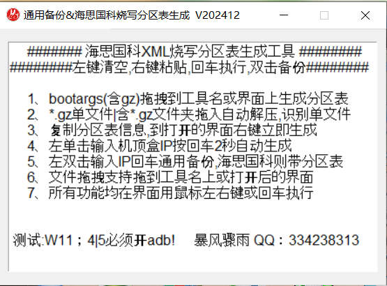

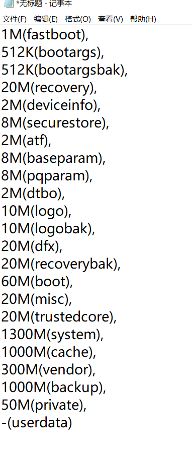

把对应的分区数据提取出来做文本编辑或直接复制到分区表制作工具里转换为分区表:
或者把复制的整段分区内容用工具制作:
3,找到实际的分区后,用工具制作分区表或按照分区内容在hitool配置分区数据后保存分区表,之后就可以上载备份系统分区。
4,Hitool的备份烧写一般都是电脑和盒子连接同同一个路由器上,这个实际可以把电脑端设置为一个路由器,这样电脑端直接用网线与盒子连接就可以了。电脑端设置好固定的网关,建议设置为192.168.1.1,电脑的ip设置为规定值192.168.1.2,盒子启动,把连接电脑端的网线接入盒子,hitool工具的板端网关设置为电脑的网关192.168.1.1,  盒子板端ip一般自动生成为192.168.1.0,这样电脑端hitool就可以正常上载和烧写。

分区数据制作分区表工具和HxD编辑器下载:
https://www.123865.com/s/sEc0Vv-P9UG3?pwd=azVB#
