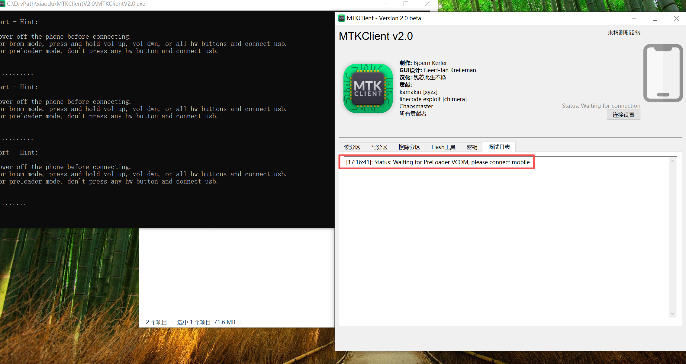

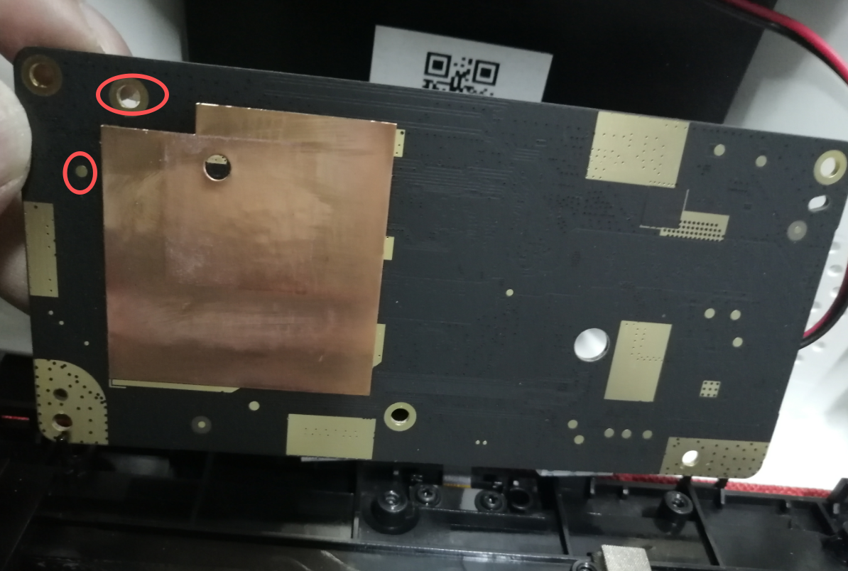

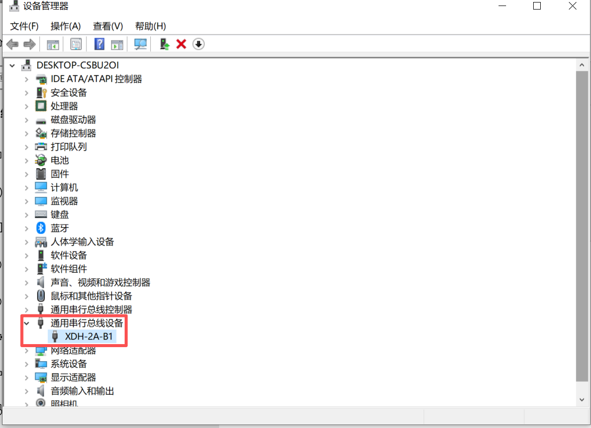

求助,小度在家1C畅享版(型号XDH-2A-B1)拆机短接后无法进入刷机模式,电脑系统是win10专业版,都是按照教程做的,先安装驱动UsbDk,然后运行MTKClientV2.0.exe,插上数据线,短接,然后插上电源线,但是就是不成功。在设备管理器那里看不到com端口,只有“通用串行总线设备”那里有小度设备的型号,MTKClientV2.0识别不到,请教各位大佬这是什么原因?
设备管理器里面是这样的
设备管理器里面是这样的
这是短接的连个点
这是短接的连个点

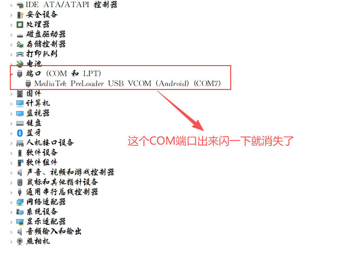

发表于 2026-9-7 15:56 来自ZNDS手机版 | 显示全部楼层
蝶忆心语 发表于 2026-1-18 11:30
你试试能不能连上MTK Clinent,如果连不上就没法解BL锁。
短接连接好数据线最后通电,出现这个断开再重复一次,下次出现两行再断开重新一遍步骤就可以显示了,先解bl,读分区要是显示不出来就得从头重新来一遍
