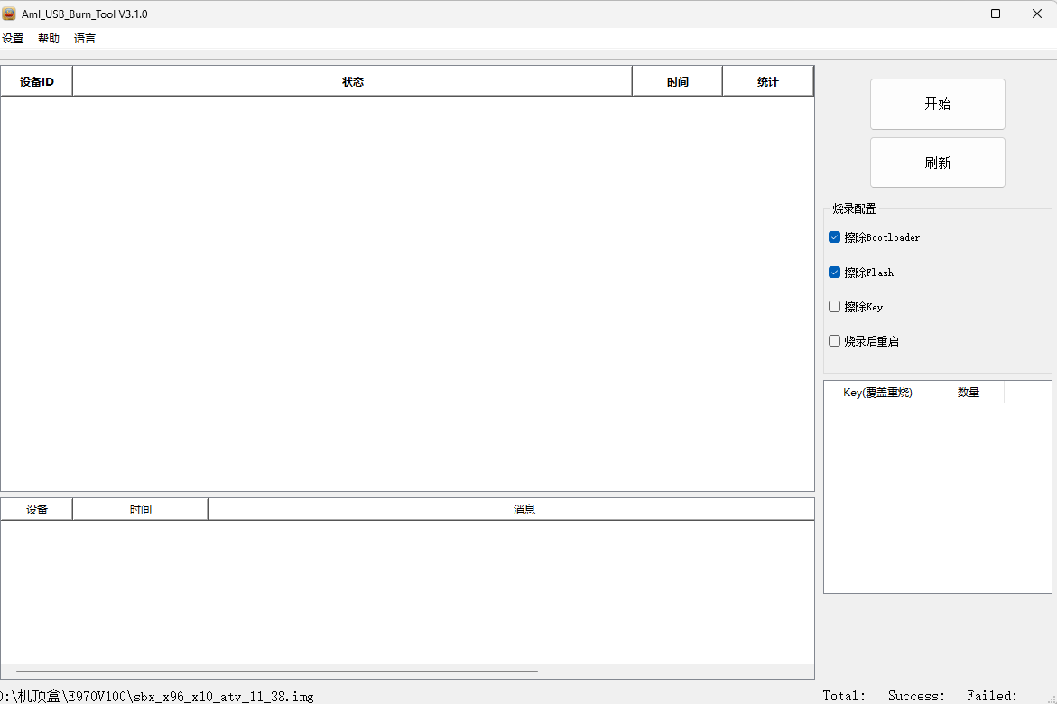

下载好附件    刷机包 用Amlogic_USB_Burning_Tool_v3.1.0.zip     3.0以上  才能用     双公头usb线   连接usb3.0口
插上自动刷机   首次开机比较慢
固件自带root
这个包可以刷  就是刷完默认遥控器不能使用 需要蓝牙连接  最好提前准备一个usb鼠标
前面板呼吸灯  不亮
通过网盘分享的文件:sbx_x96_x10_atv_11_38.zip
链接: https://pan.baidu.com/s/1EvZOCLm9D39SyTOhTtgkMA?pwd=dehc 提取码: dehc
Aml_Burn_Tool
Aml_Burn_Tool

芯片是Amlogic S928X     理论上 只要是这个芯片的刷机包 通刷   我测试了好几款 都可以

发表于 2026-3-12 21:47 | 显示全部楼层
短接点在哪儿啊?电脑不识别啊

发表于 2026-5-26 22:10 | 显示全部楼层
E970V100怎么进入刷机模式呢?我导入刷机包后插上USB公头插上电源就重启了
回复 顶一个 踩
发表于 2026-5-26 23:50 | 显示全部楼层
是不是必须要拆机短接
回复 顶一个 踩
