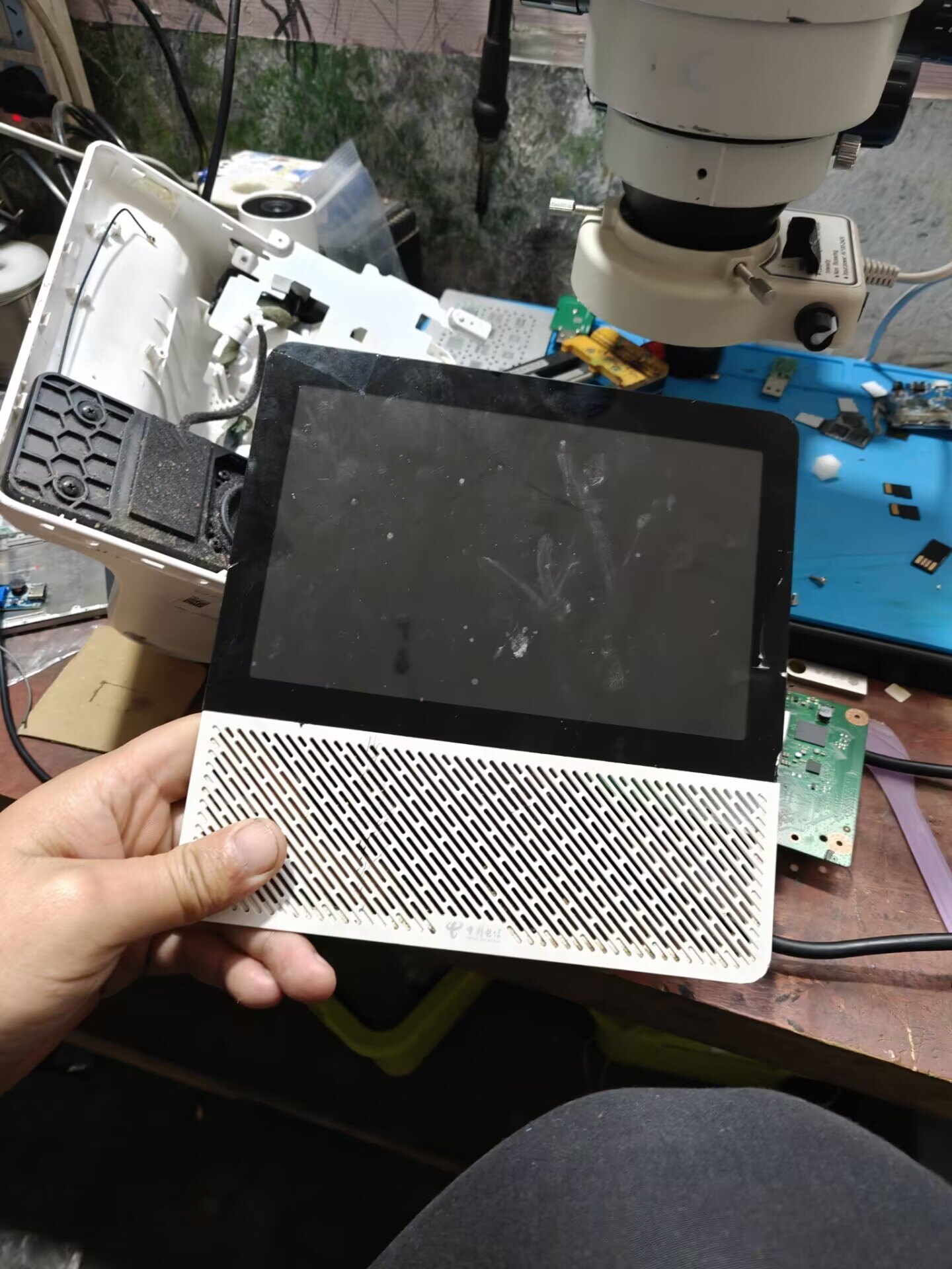

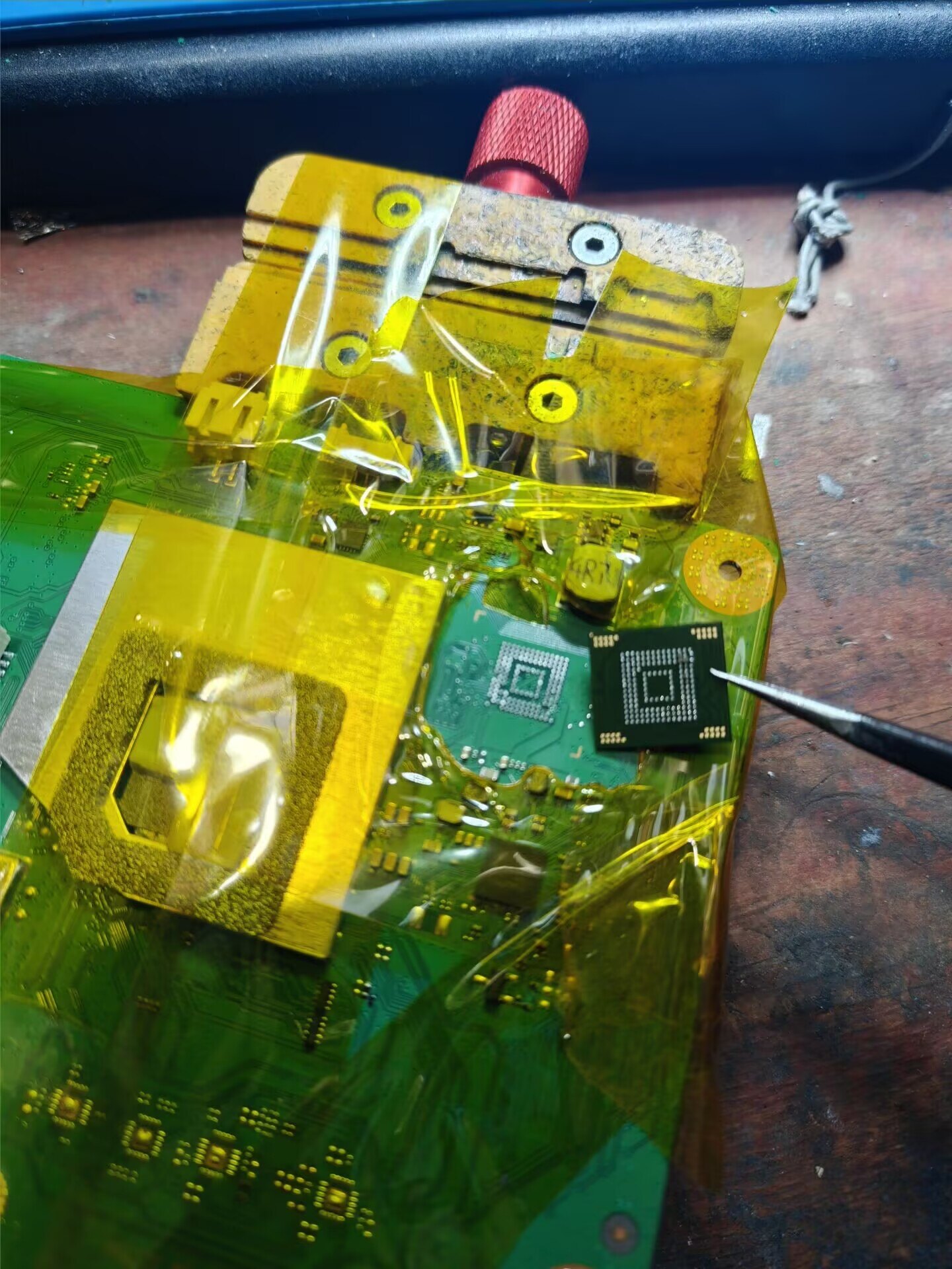

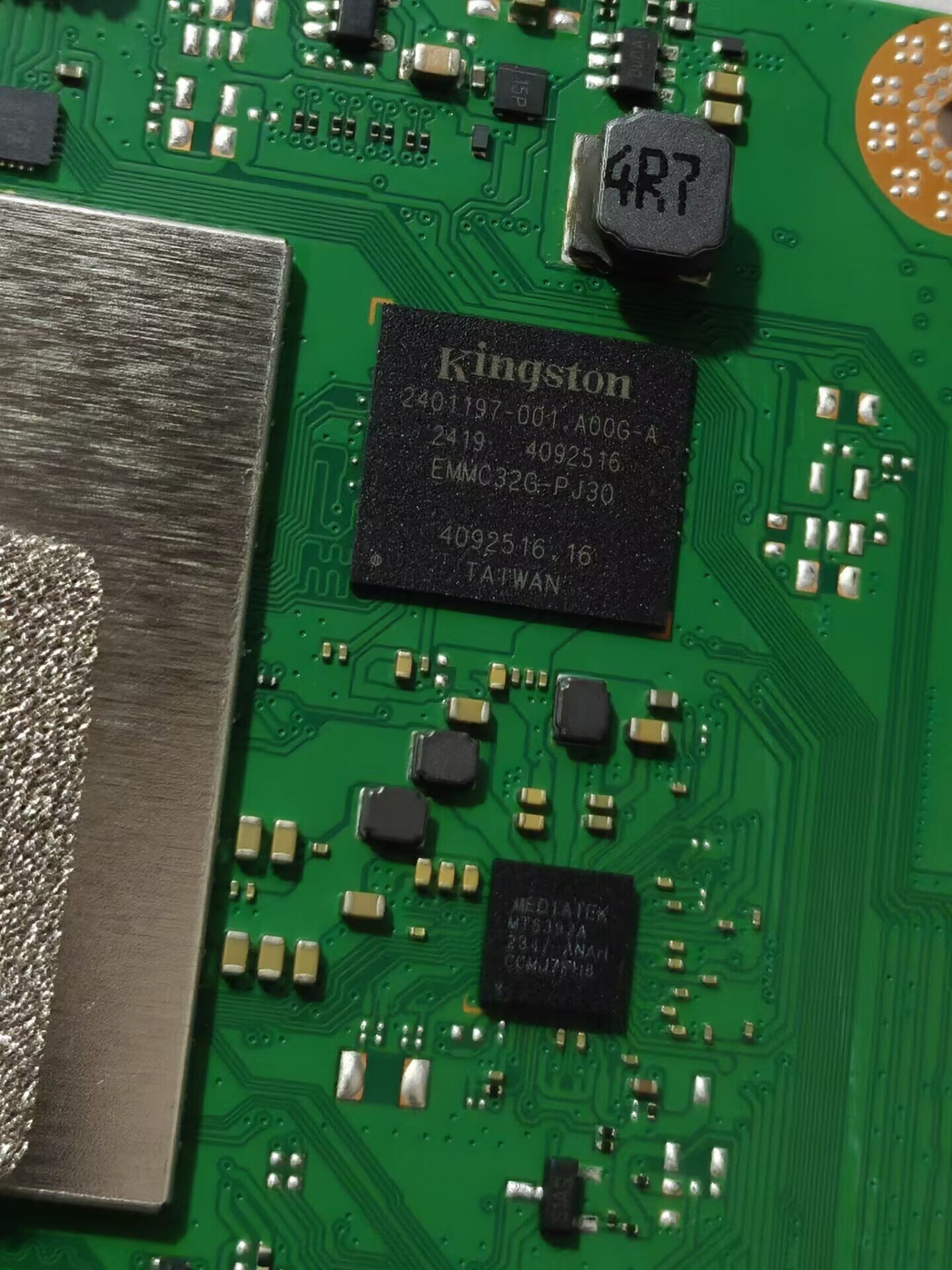

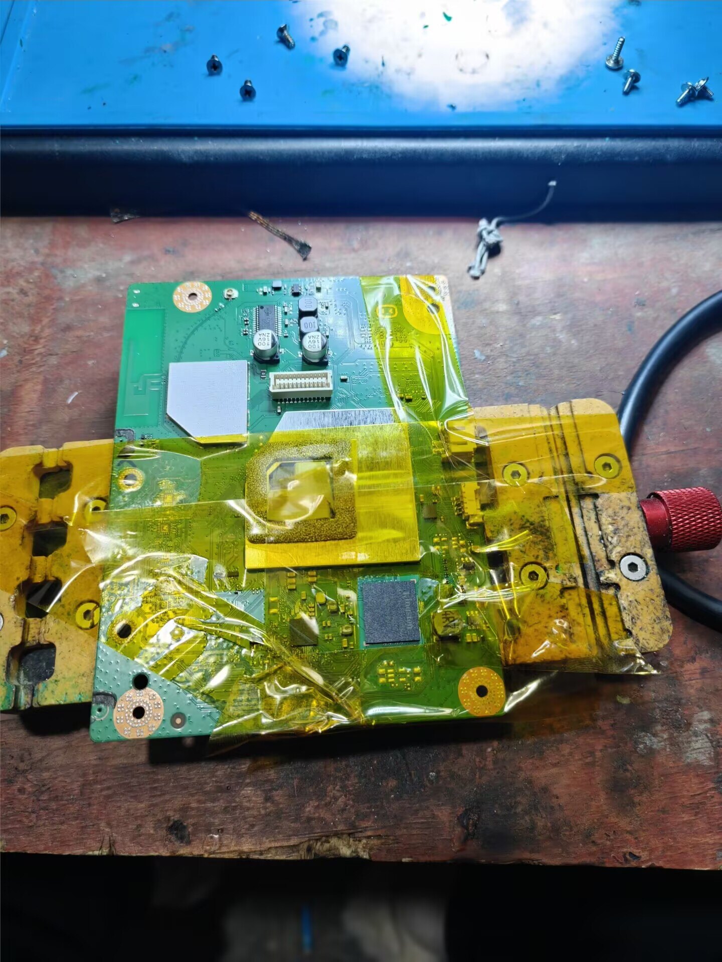

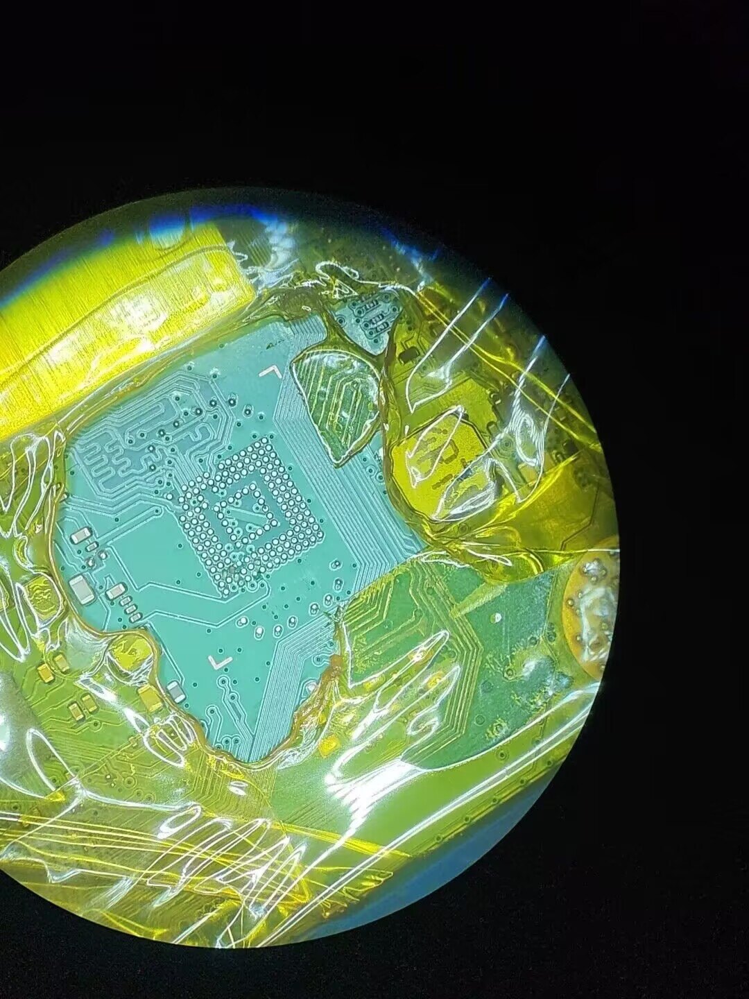

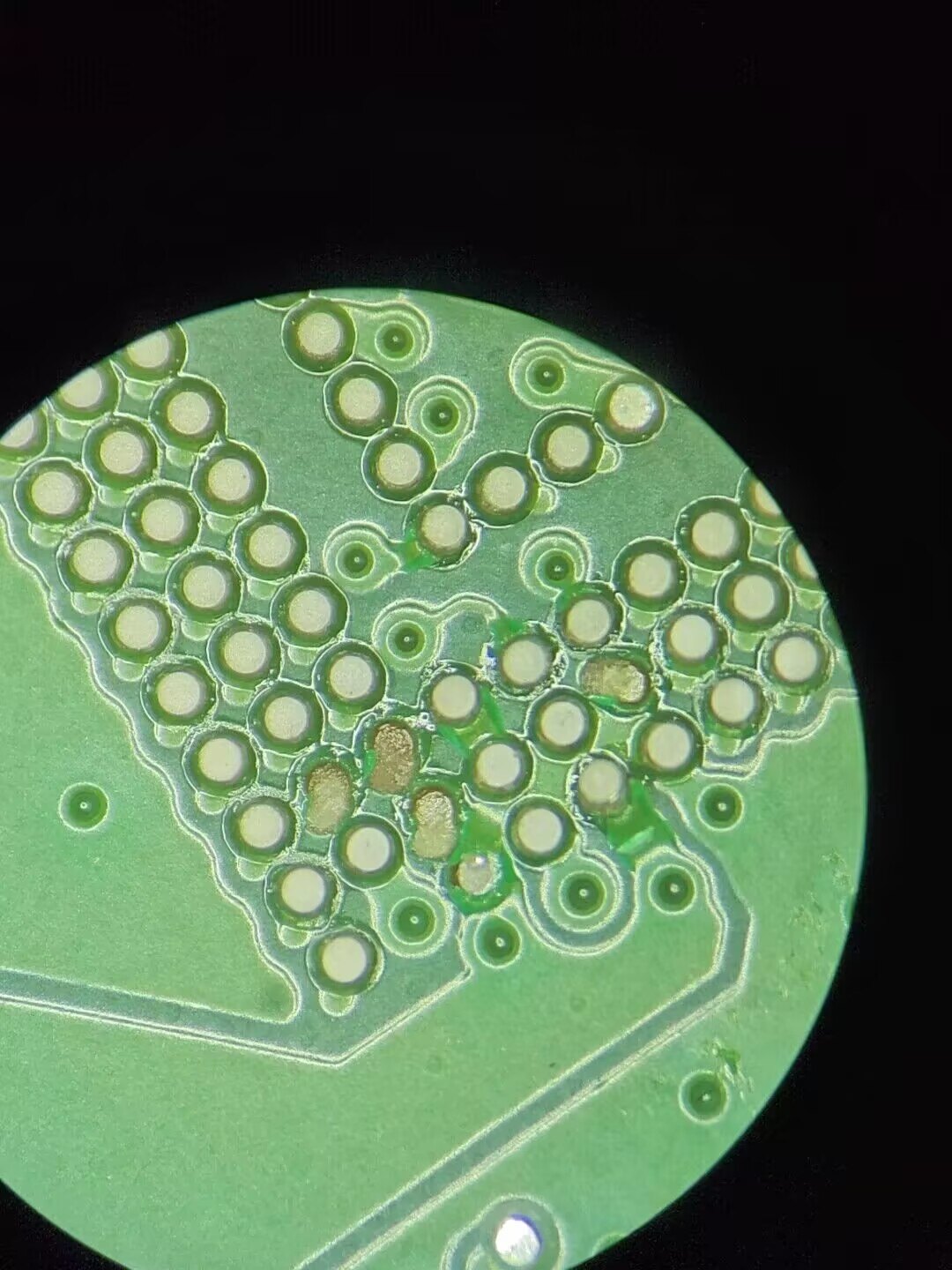

小度9C只有一个按键  心想拆字库刷吧  结果把板子弄坏了  本来想着 多刷几个包慢慢试试 看这个样子 禁不起折腾了  有正确刷机 方法和数据的救救我吧

板都坏了,还能救吗?

 楼主| 发表于 2025-12-23 11:19 | 显示全部楼层
Pretender. 发表于 2025-12-23 11:09
板都坏了,还能救吗?
板不是问题  可以修

发表于 2025-12-25 13:41 | 显示全部楼层
拆EMMC这种活看着很简单,其实一点都不容易,如果掉的点位是空点位,不补应该没影响。
