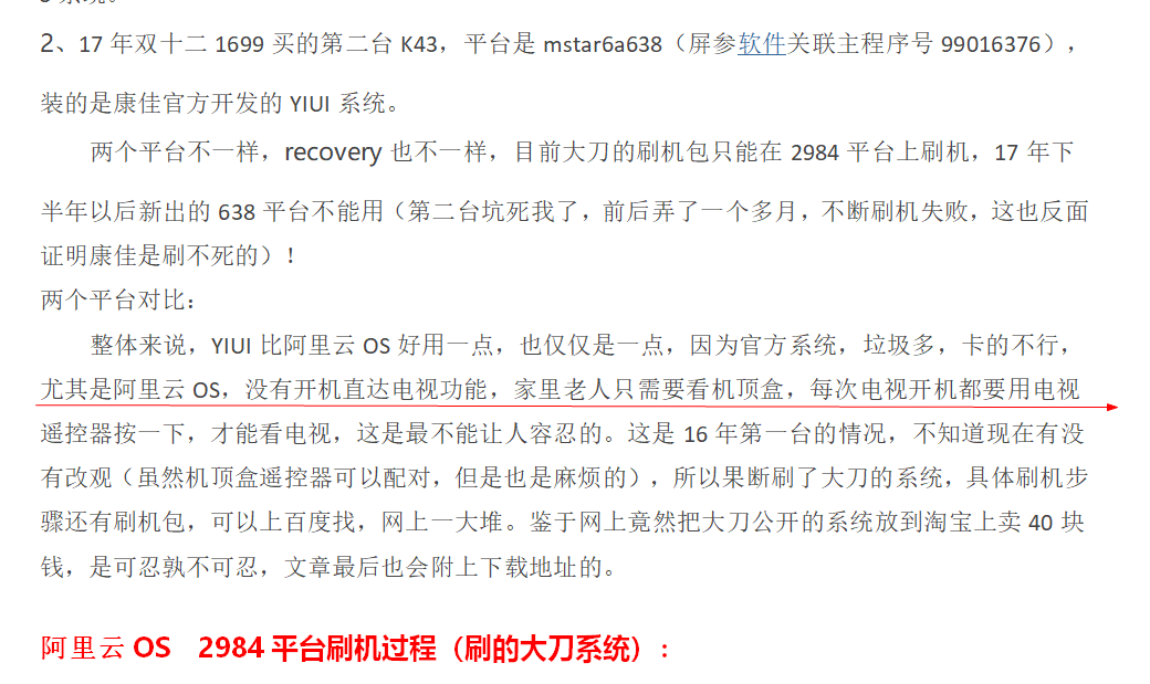

我这个电视是2015年买的,YunOS2.1应该是2984老平台对吧。谢谢

额,忘了有上面坛友分享的大刀固件,是精简root过的,再结合自己的截图298X 是2984没错了应该;刷完带大刀字样的自测咯,取得root权限再结合楼主自己开放的app用起来就完美了。
若能分享这个自制app就更完美了,忘记了现在的电视有没有自动开机功能,到点关机好像有。
康佳有个app可以开机进入直播,但很久没有康佳了,老电视了。

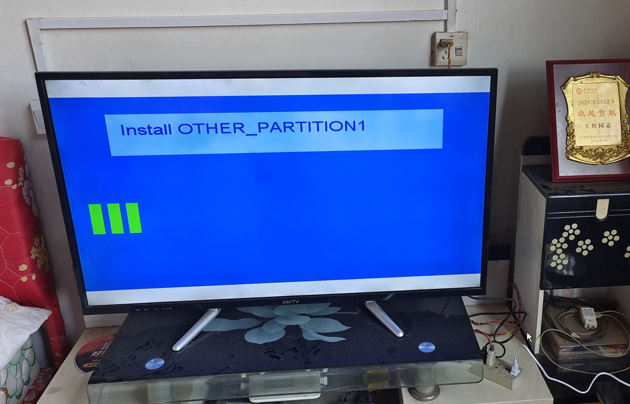

非常非常感谢兄弟的大力支持,已经成功刷好,测试OK了。可以一键开机直达HDMI看电视了。老人家很高兴,再次感谢!

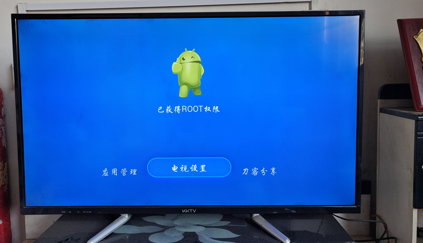

感谢兄弟回答,已经刷机完美解决了ROOT和开机直达问题,再次感谢大家的热心帮助!这个自制APP我测试OK完善以后会在这个帖子里放出来。到时候敬请留意关注。谢谢!

感谢支持,现在还有一个小问题就是电视是root了。但是大刀没有提供root授权管理工具。我自己写的app仍然用不了。无法获取root权限,请求root权限,还是直接拒绝状态没有授权提示,装了superuser也没权限,还在研究中。这个问题不大了。能开机直达已经很好了。
