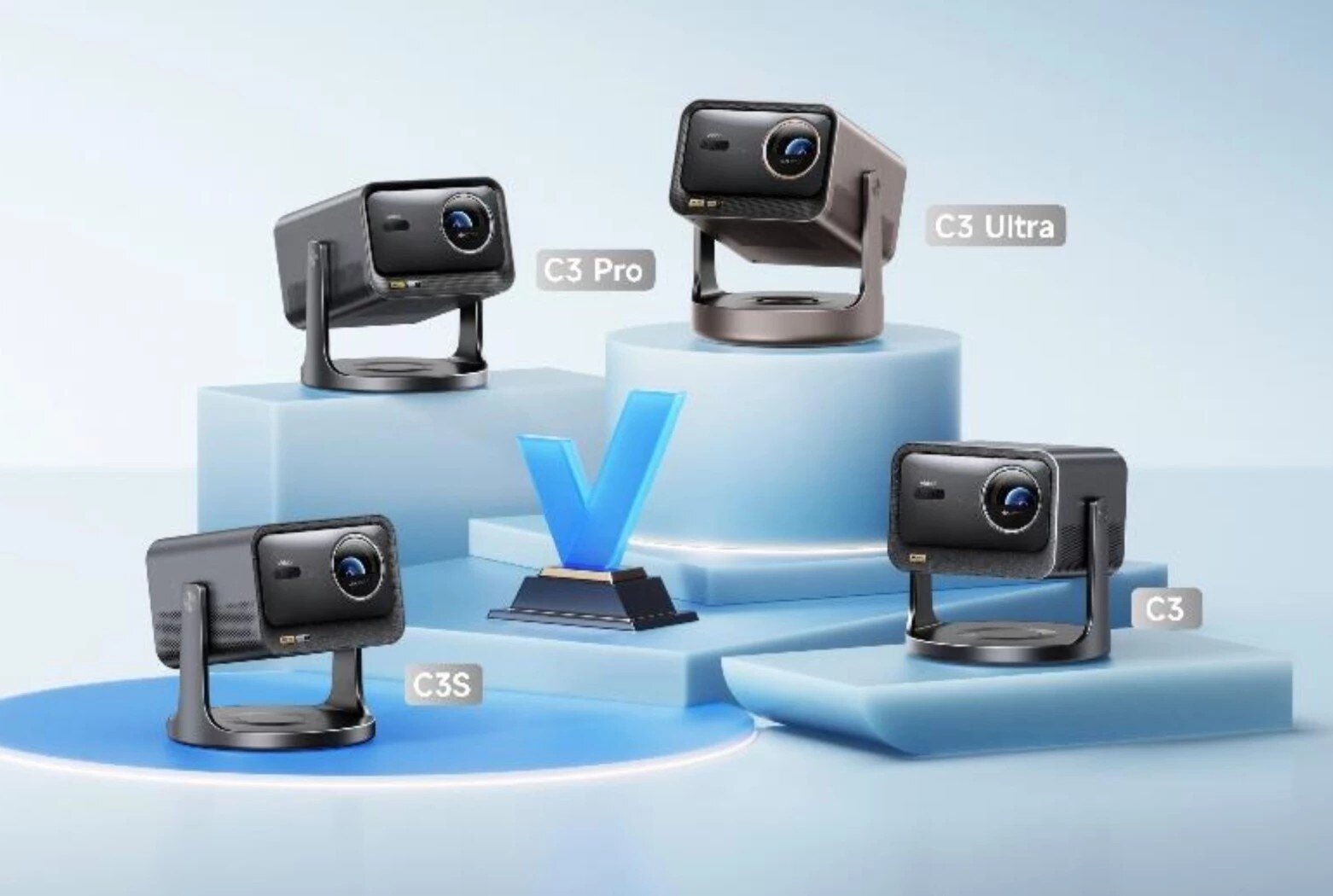

海信Vidda C3系列投影仪原厂固件整合,救砖备用/附详细刷机教程。把手里的海信Vidda C3系列投影仪固件整合了一下,发出来给大家备用。 说实话挺纳闷的,国内按理说找售后或者厂商应该能拿到包,但网上搜了一圈愣是没见人分享,于是还得出口转内销,我自己发一份吧,希望能帮到有需要的机友。
