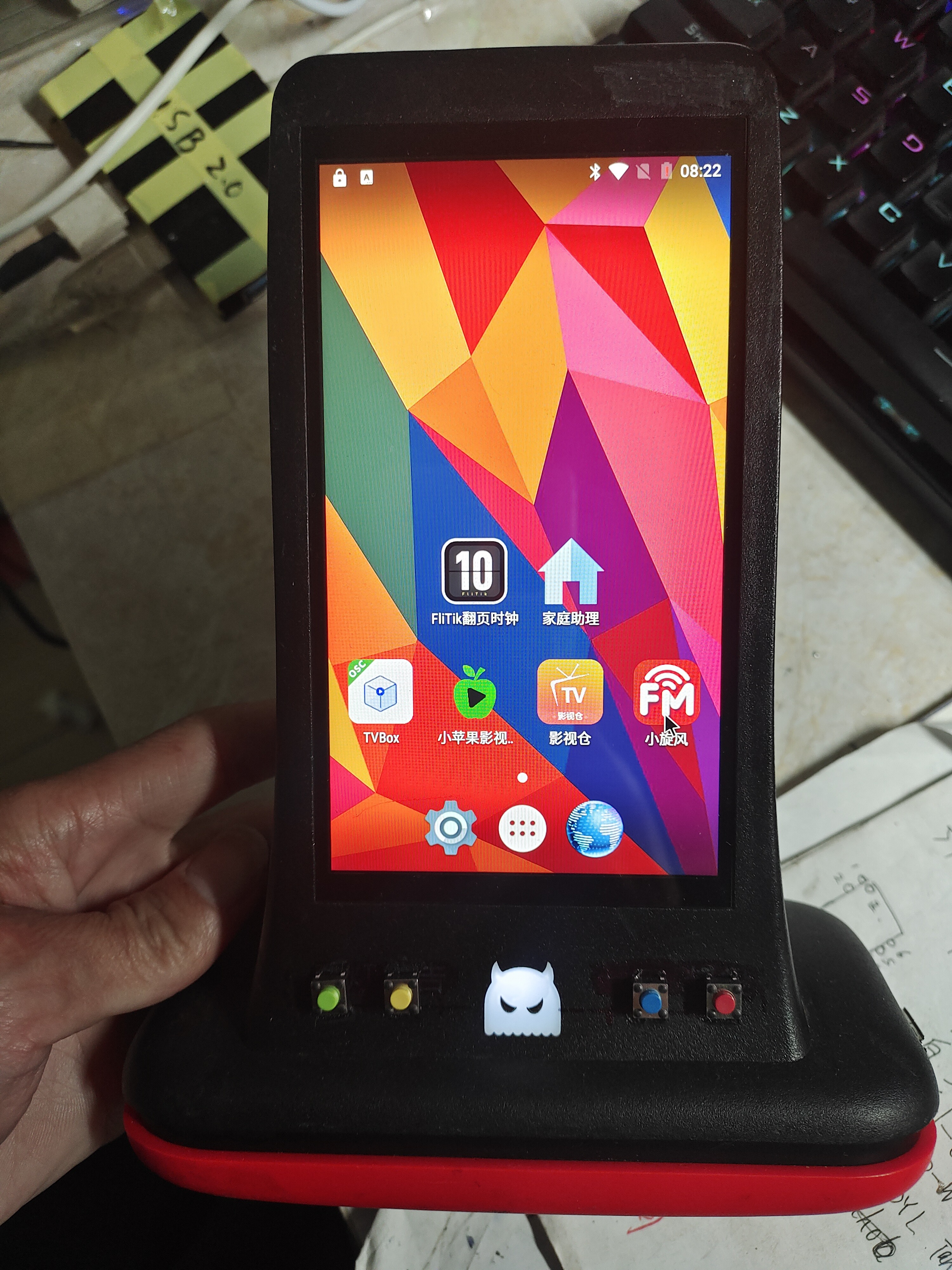

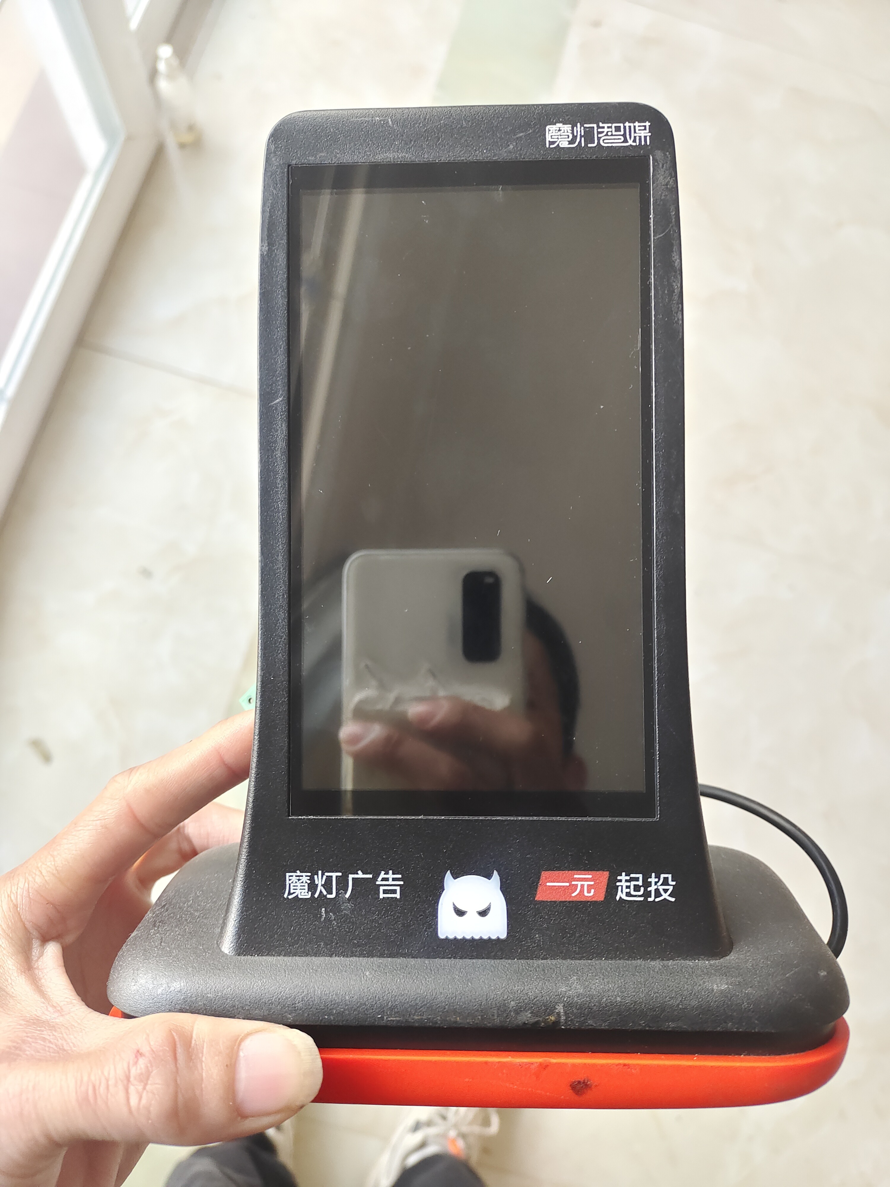

在海鲜市场闲逛,发现一款长相奇怪的手机,

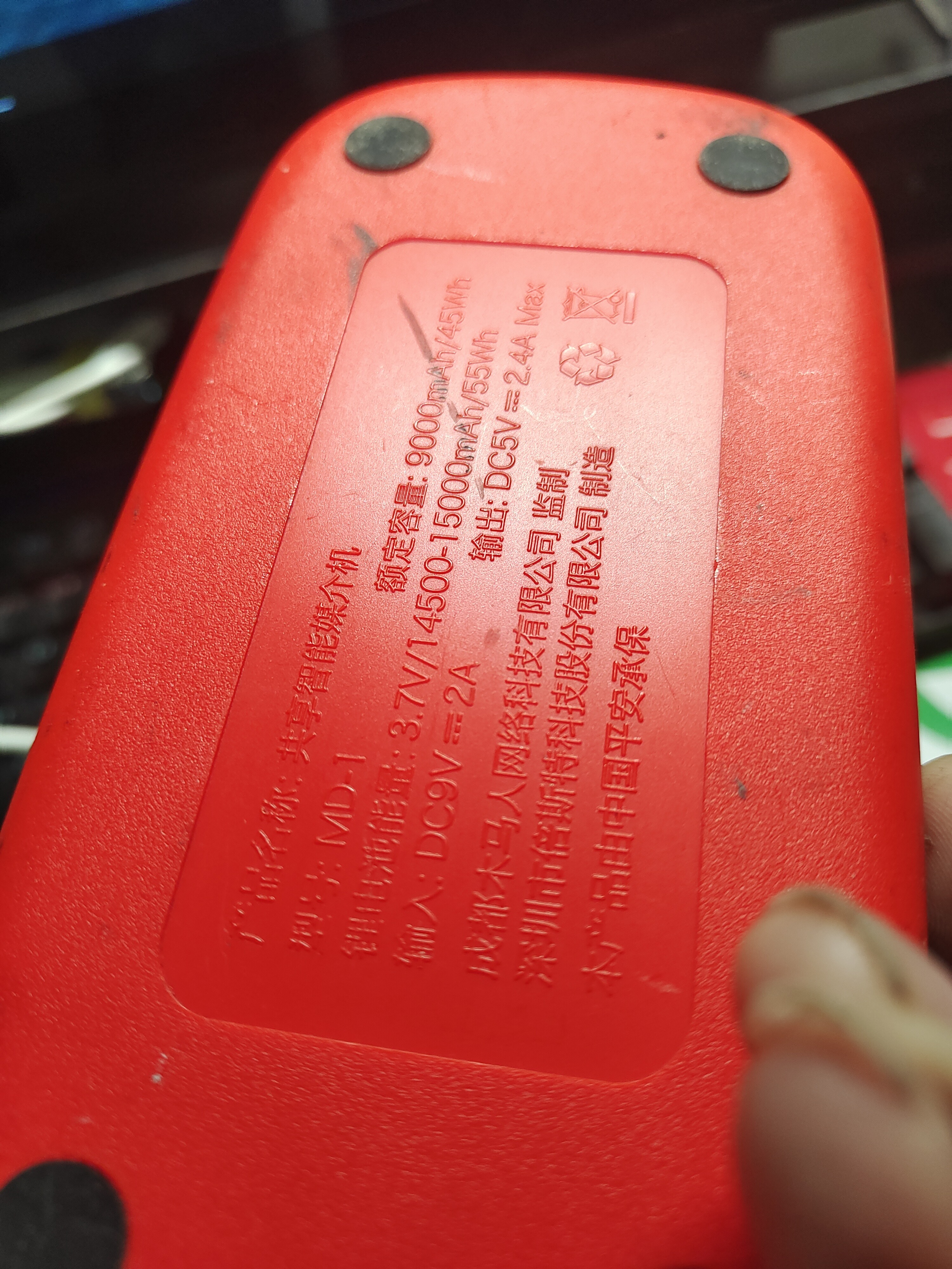

远看像。。。那啥。。近看原来是个安卓广告机,19元包邮一个还要什么自行车,
立马上车4台全部拿下,废话不多讲上图。
正面照

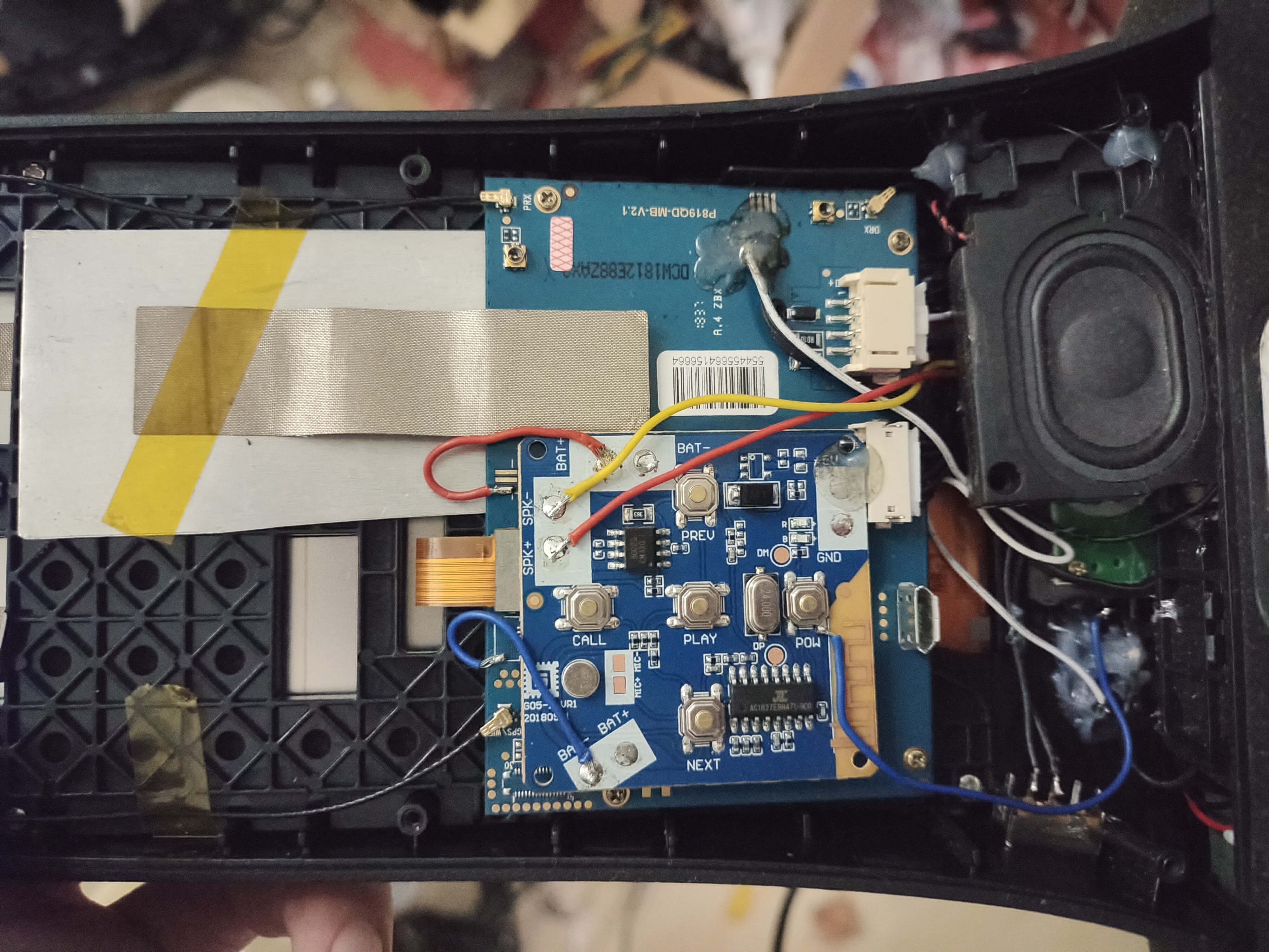

背面15000的大电池

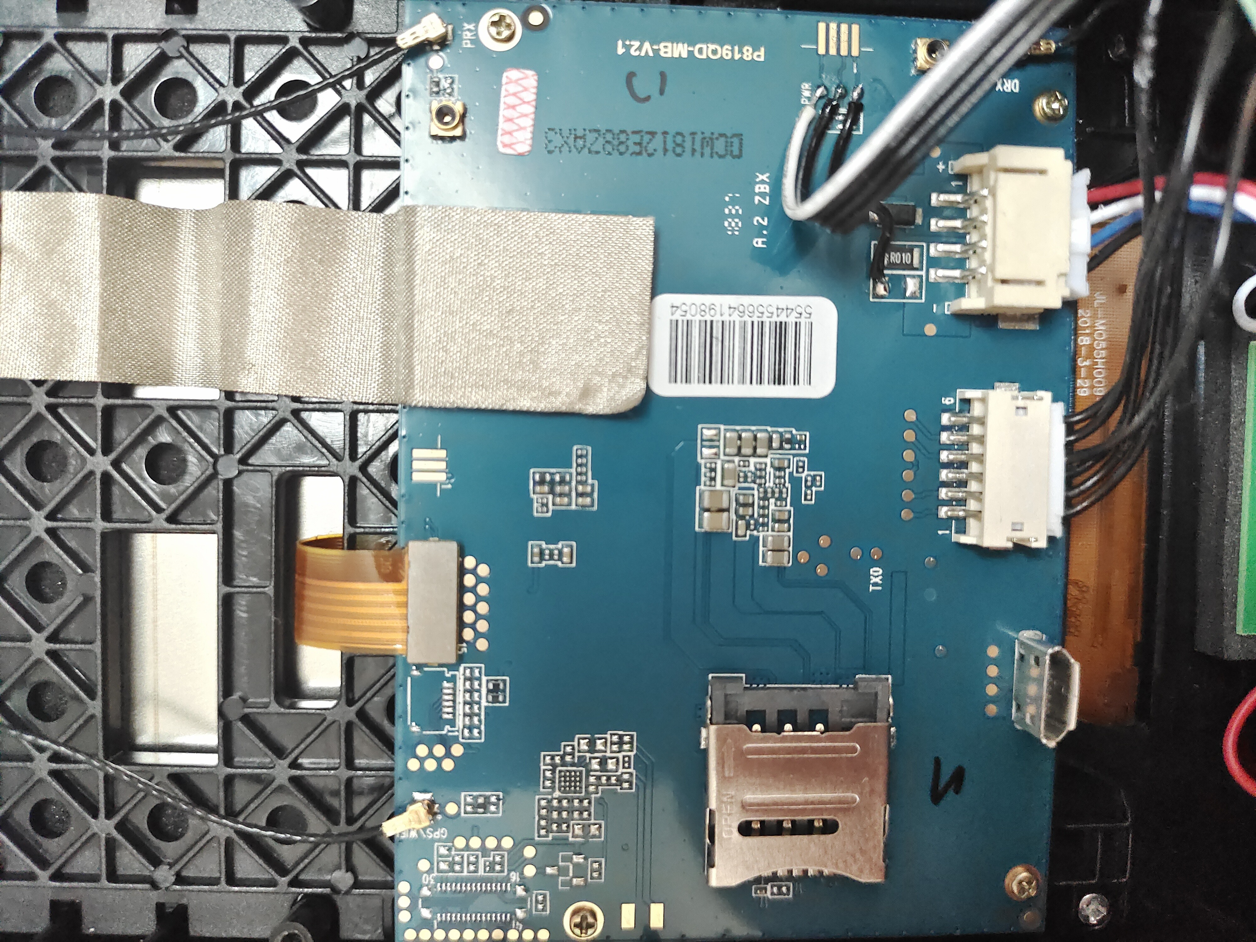

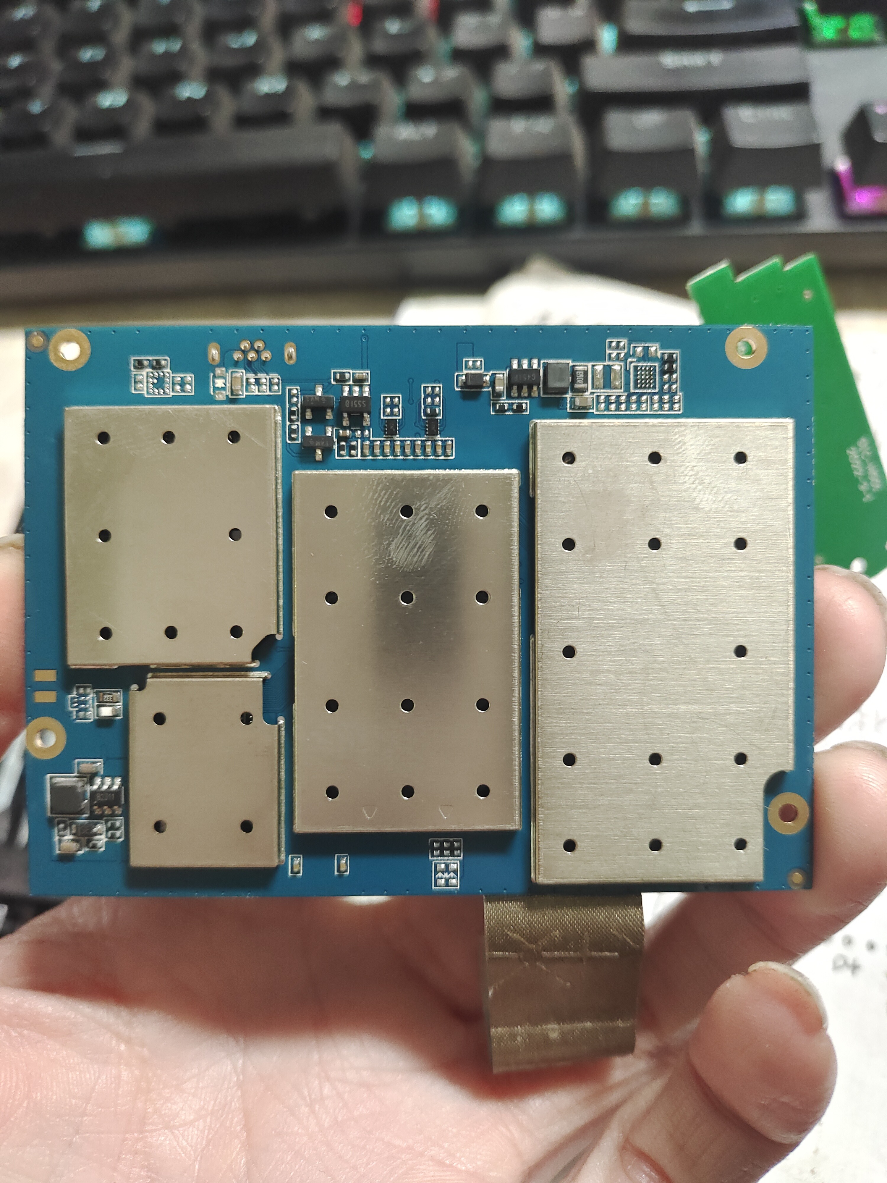

主板背面,可以电话插卡
主板正面,屏蔽罩全焊死的
配置图
配置图

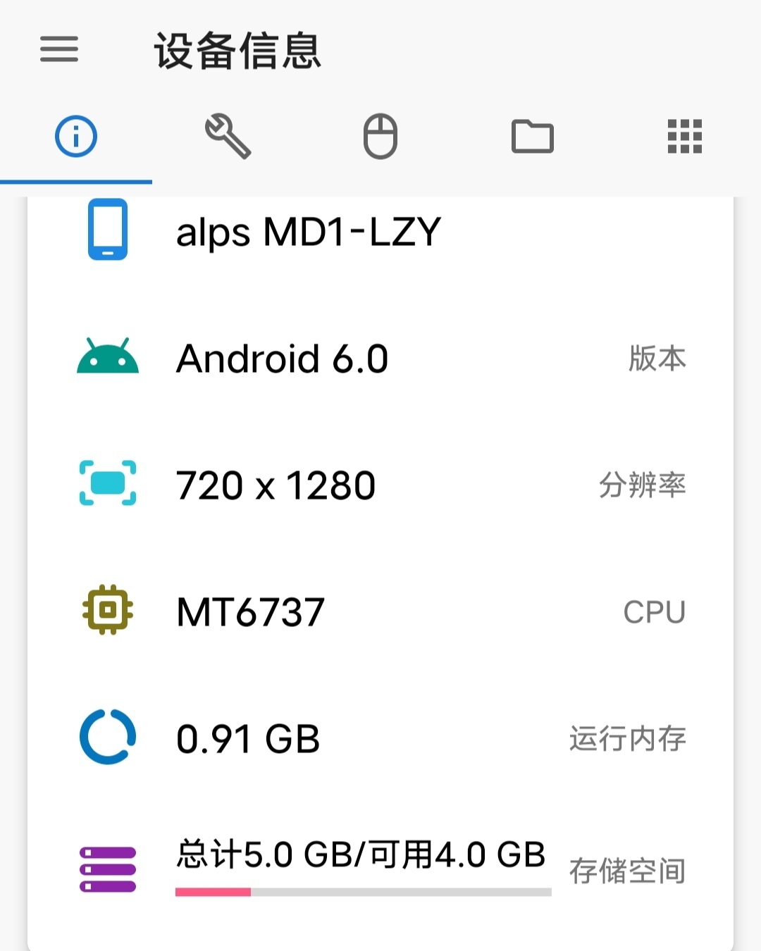

通过一点技术手段,获取了配置信息,cpu是MT6737    6.0系统    1+8配置,最钟意就是屏幕是LCD屏,显示很细腻

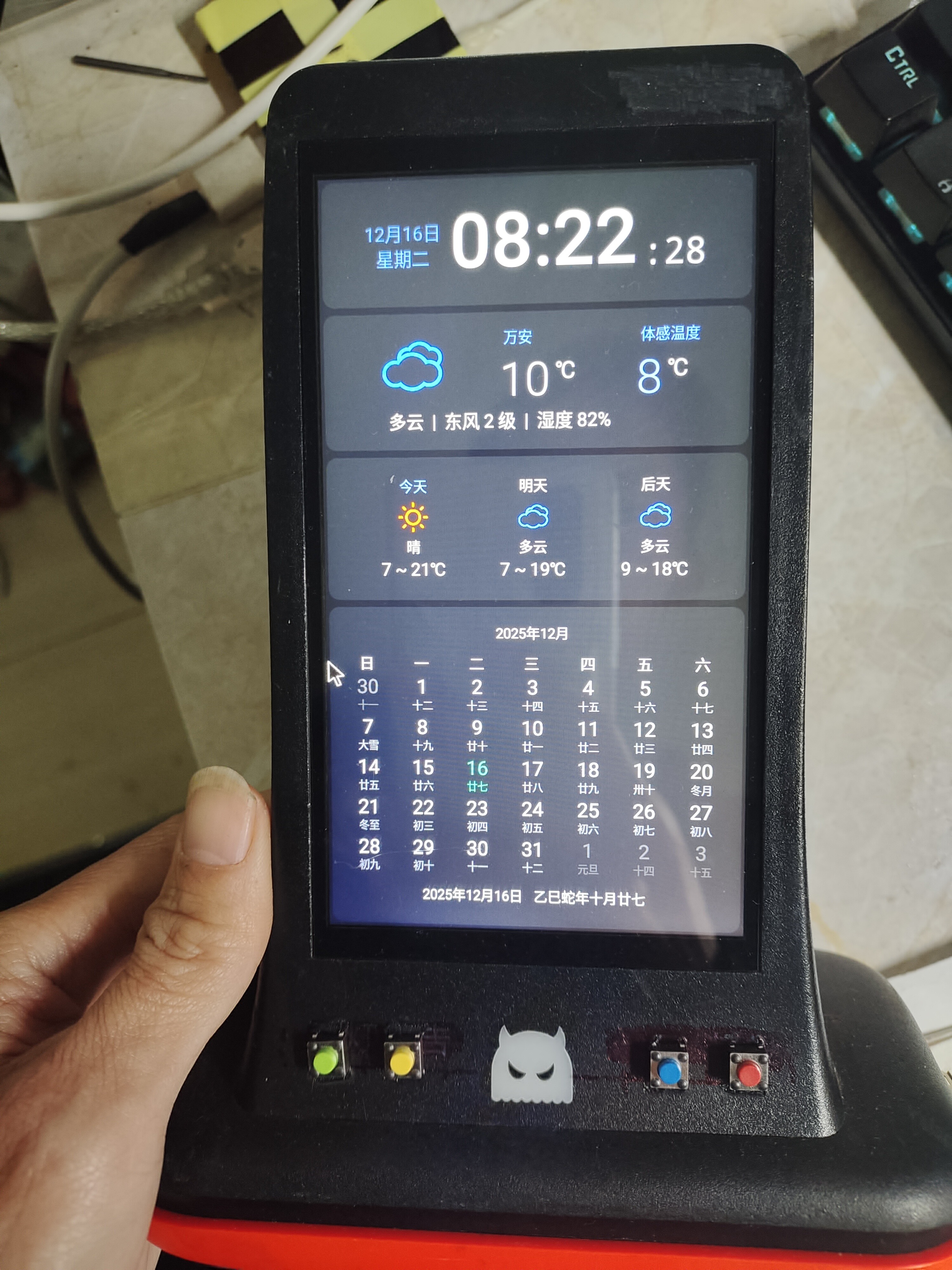

接下来就是鼓捣环节了,原机没声音,没触控,没按键,开机直接进广告,
目前已解决按键,已有5个按键(总电源键,锁屏键,蓝牙音响开关机键,音量+,音量-)
有蓝牙音响,有OTG可以接遥控鼠标键盘控制。
触摸 没 法 解决,只能通过遥控器或鼠标控制,不过作为桌面日历的话也不会经常去动它

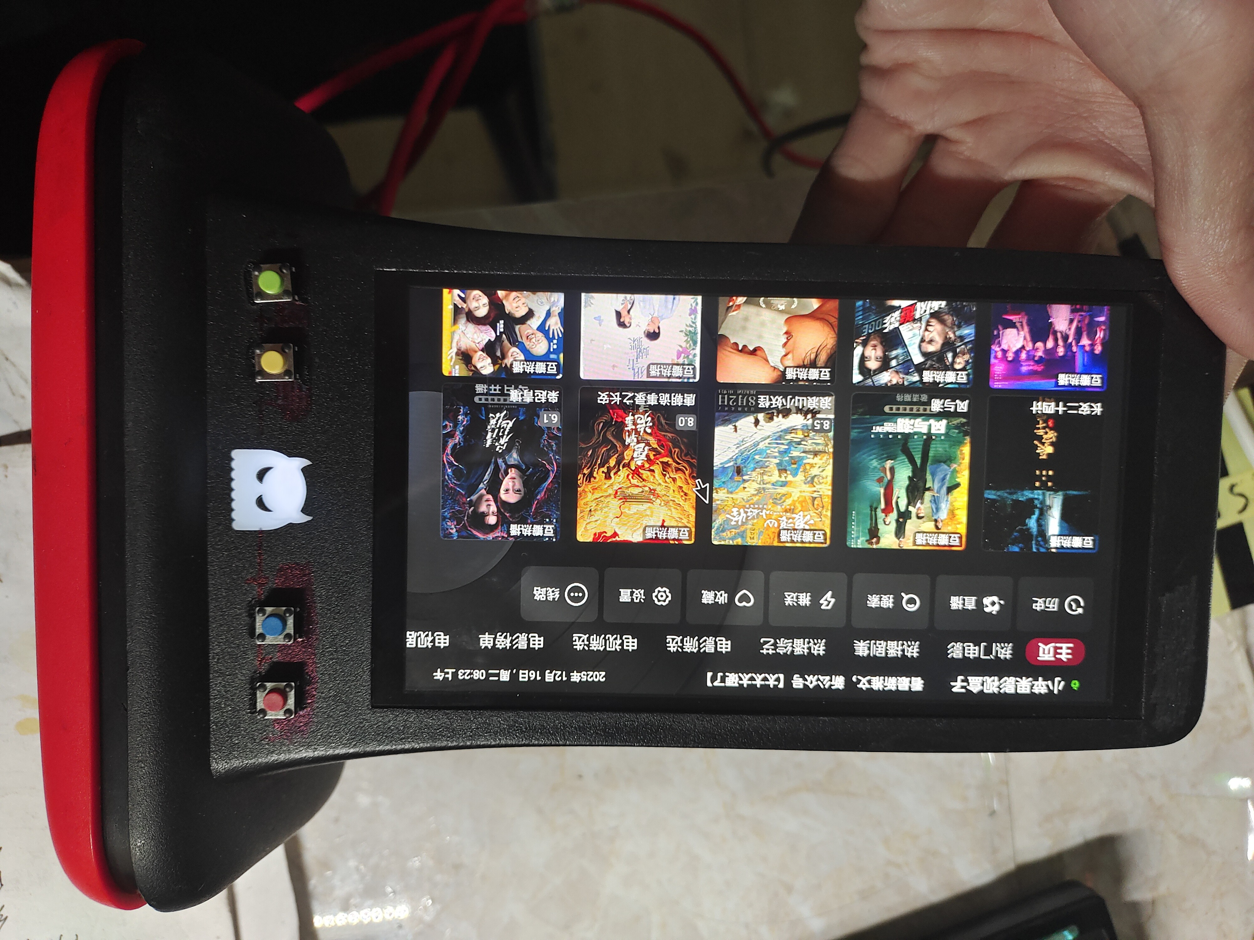

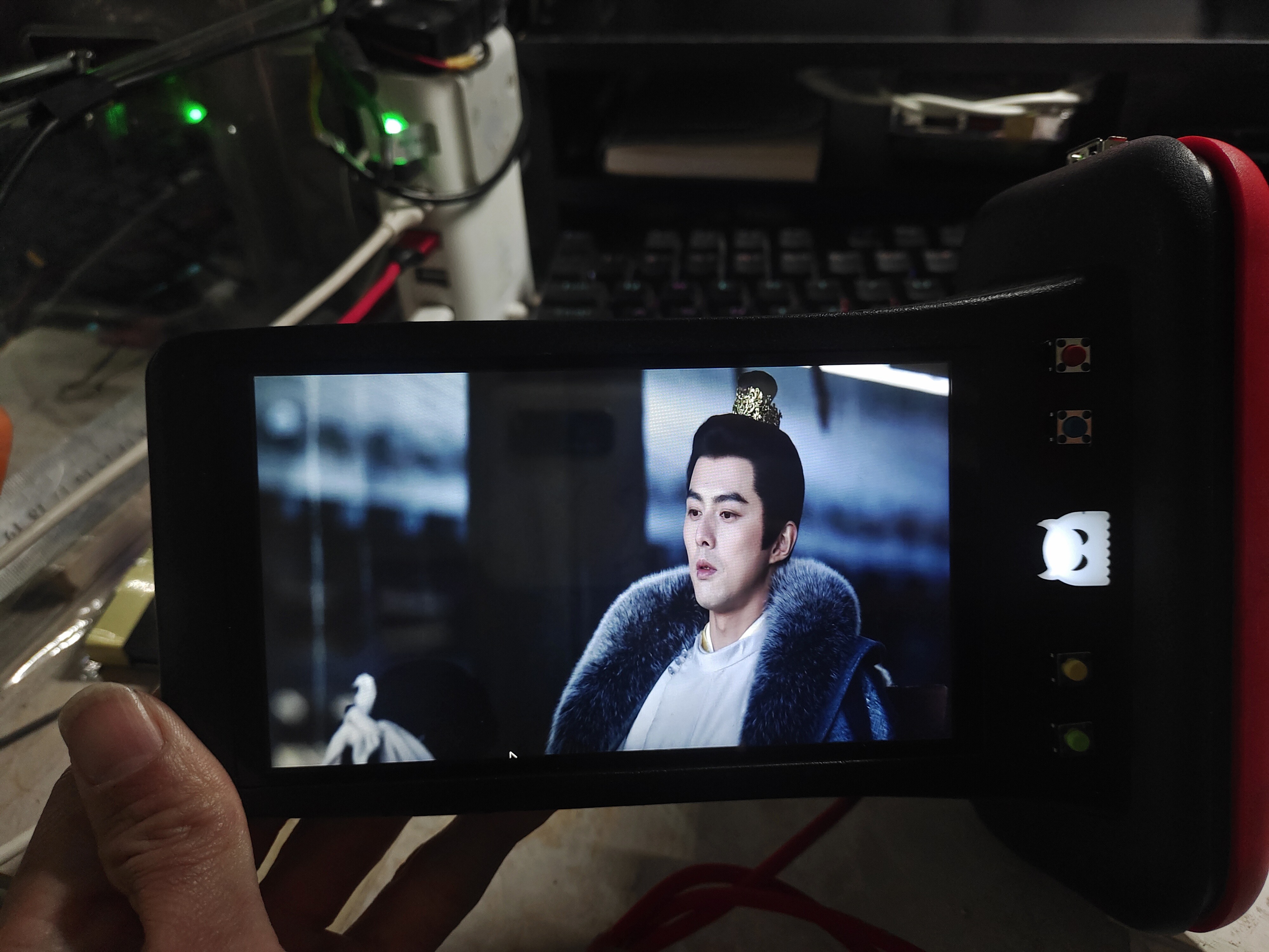

看电视
桌面万年历
目前改装好了一台,已挂海鲜市场了,需要的可以私信我。
