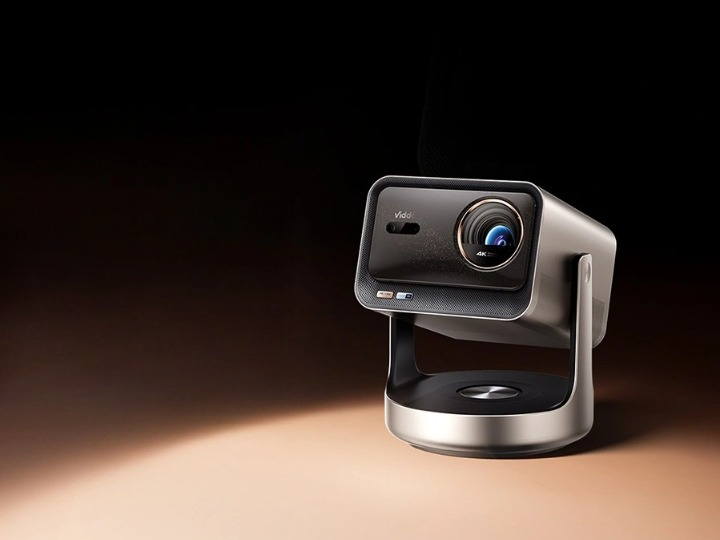

逛毛子论坛的时候发现了个Vidda C3S的USB强刷固件,看着国内好像没怎么有人发过,就搬运回来分享给有需要的坛友。 这个包应该是原厂固件,如果你的机器卡Logo进不去系统,或者常规的硬重置都无效了,死马当活马医可以试试这个。
Vidda C3S投影仪原厂固件强刷救砖包下载附刷机教程
我简单看了一下包里的文件结构,大概率是原厂底包。不过声明一下,我手头没这台机器,没法亲自验证刷入效果,大家有需要的自取自测,风险自负哈。
使用步骤:
1.下载压缩包并解压。
2.准备一个FAT32格式的空白U盘(建议用8G-32G的USB2.0老盘,兼容性最好)。
3.将解压出来的 vidda c3s TargetHis 文件夹整个复制到U盘根目录。
4.投影仪彻底断电(拔掉电源插头),将U盘插入投影仪的USB接口。
5.重新插上电源,按开机键,同时立即按住遥控器上的【音量减】键不放。
6.直到屏幕上出现更新进度条画面再松手,等待系统自动刷写重启即可。
