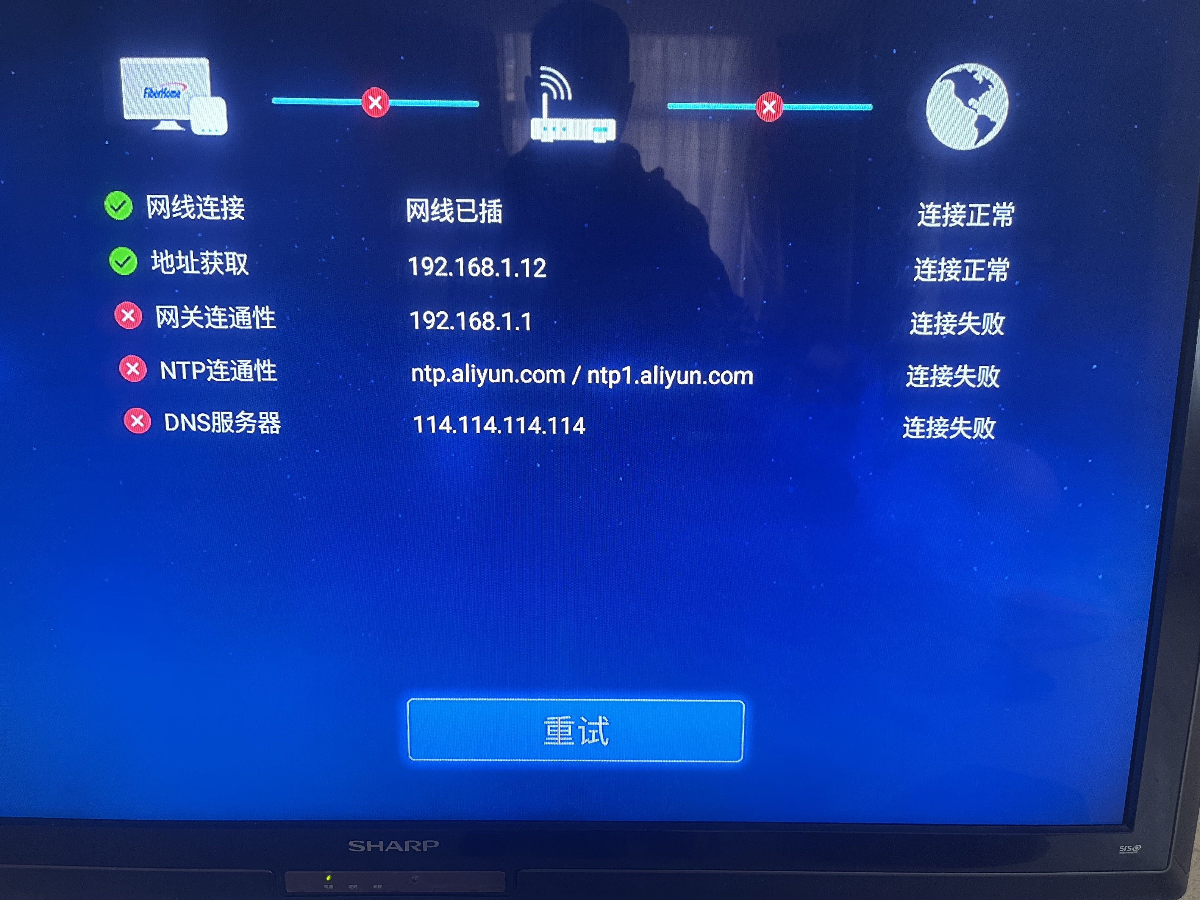

电信机顶盒刷机后连接不了网络,有线的不能用WIFI,型号烽火HG680KD。
是有线的不能用WIFI的,一
是有线的不能用WIFI的,一

发表于 2025-12-15 11:47 | 显示全部楼层
这个联网是系统内置的网络设定,你现在接入的是光猫的iptv端口,这个需要用iptv账号登陆的。网线换到光猫的普通网络接口试试吧。如果还是不行就是刷的包没弄好。

 楼主| 发表于 2025-12-15 15:08 | 显示全部楼层
1337565980 发表于 2025-12-15 11:47
这个联网是系统内置的网络设定,你现在接入的是光猫的iptv端口,这个需要用iptv账号登陆的。网线换到光猫的 ...
没有iptv账号,网线换到路由器可以吗?刷了好几个刷机包也是这个样子!
回复 顶一个 踩
发表于 2025-12-15 15:52 | 显示全部楼层
呵呵,还刷了好几个包都一样,网线接到路由不是iptv的端口试过没有。
回复 顶一个 踩
 楼主| 发表于 2025-12-15 16:44 | 显示全部楼层
试过了,还是不行
回复 顶一个 踩
发表于 2025-12-15 17:03 | 显示全部楼层
换个包刷,这个包进设置是10000.
https://www.123865.com/s/sEc0Vv-ujuG3?pwd=xU4G#
回复 顶一个 踩
 楼主| 发表于 2025-12-15 20:57 | 显示全部楼层
1337565980 发表于 2025-12-15 17:03
换个包刷,这个包进设置是10000.
好的,谢谢你
回复 顶一个 踩
发表于 2025-12-15 21:46 | 显示全部楼层
刷了后,要手动把时间服务器改下,不然不太好用。
