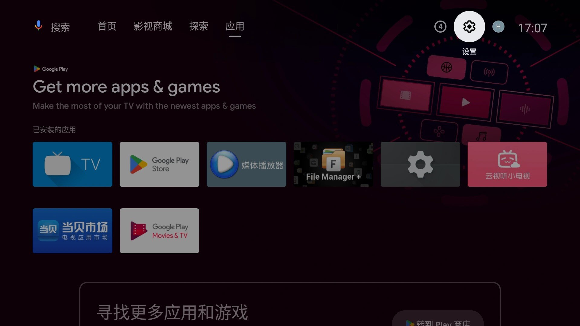

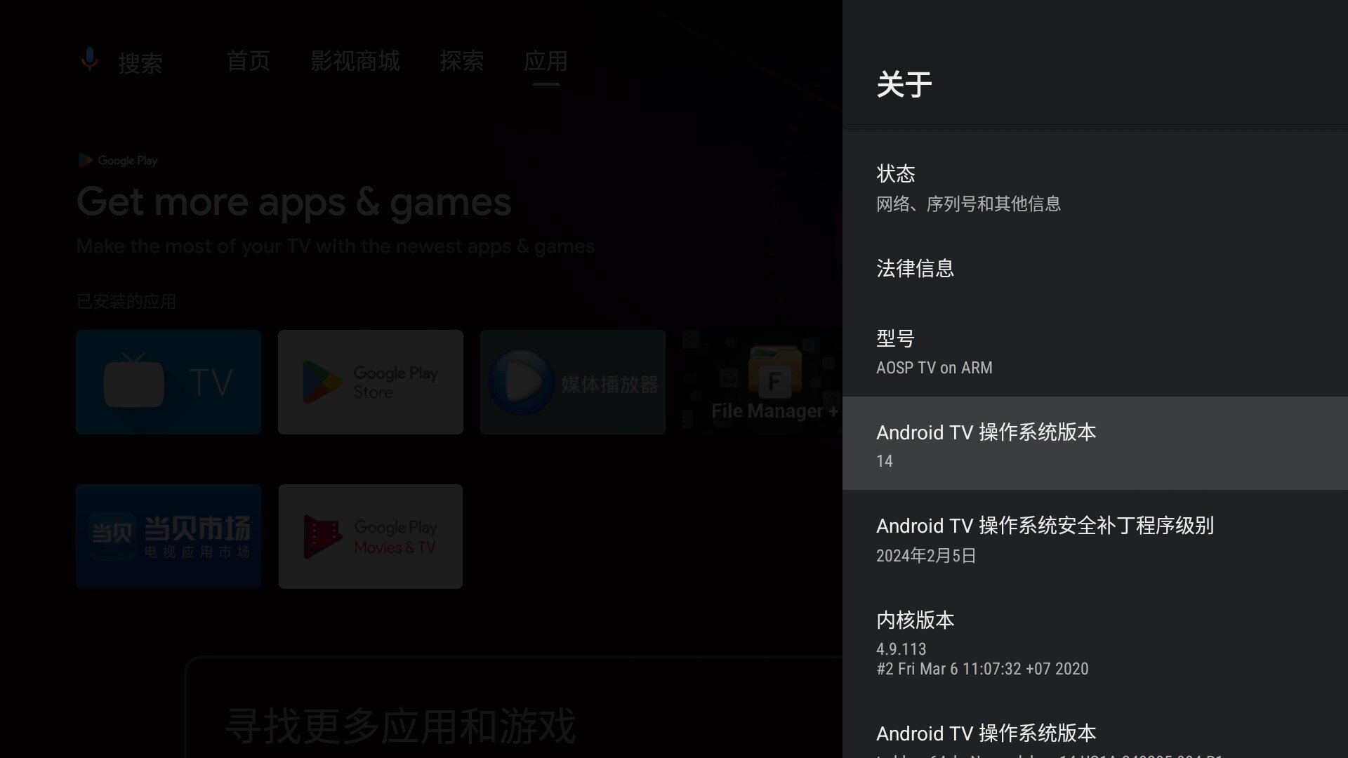

本固件基于 Phh-GSI、MindTheGapps 以及 s905x3 (flyer222)等开源项目进行编译。由于 S905L3A 芯片官方并未提供 Android 9.0(SAR) 的底包(vendor image),因此我自行从开源社区代码中构建了一个适配版本。
特别说明与注意事项:
设备型号匹配:
本固件仅适用于 E900V22C(搭载晶晨 AMLogic S905L3A + 5621DS无线模块) 的设备。若你的设备使用的是其他 Wi-Fi/蓝牙芯片(如 RTL8822 等),则应刷入对应 M401A 版本的固件,否则可能出现 Wi-Fi 或蓝牙无法使用的问题。
蓝牙兼容性问题:
由于 5621DS 的驱动在开源社区支持有限,部分用户反馈 蓝牙功能可能无法正常工作(表现为无法开启、无法配对或连接后无音频)。目前尚无稳定解决方案,建议优先使用有线耳机或外接 USB 蓝牙适配器。
已知问题列表(截至 2025 年 12 月):
5621DS 蓝牙功能失效:
表现为:蓝牙开关无法打开、可开启但无法扫描/配对设备、连接后无音频输出等。
原因:开源内核中缺乏对该芯片稳定且完整的蓝牙协议栈支持,社区驱动多为 Wi-Fi 优先,蓝牙部分未完善或未启用。
临时方案:建议使用 USB 蓝牙 4.0+ 适配器(需确认是否被内核识别),或依赖有线音频/投屏替代。
部分 E900V22C 机型 USB 接口异常:
有用户报告,在某些 E900V22C 机型上,其中一个 USB 接口(通常是靠近电源口的那个)无法识别设备。这可能是硬件设计差异或内核驱动兼容性问题所致,并非固件 bug。建议优先使用另一个 USB 口进行外设连接。
Bootloader 与 Logo,某些硬件批次的设备存在 一个 USB 口无法识别外设 的问题(多见于靠近电源接口的端口)。可能与主板布线或 USB PHY 配置有关,非固件层面可修复。建议优先使用另一个 USB 口。
首次启动时间较长:
首次刷入后系统需完成 GApps 初始化、SELinux 策略重建等操作,开机可能耗时 3–5 分钟,请勿中途断电。
部分遥控器按键不响应或错位:
解决方法:可通过第三方 App(如 “Button Mapper” 或 “Irplus”)自定义按键,或手动替换 /system/usr/keylayout/ 下的 kl 文件(需自行改包)。
刷机风险提示:
刷机有风险,操作前请务必备份重要数据(如可访问原系统)。
请确保使用正确的 USB 刷机工具(如 Amlogic USB Burning Tool)并选择匹配的固件版本,错误刷入可能导致设备变砖。
首次启动可能较慢(约 2–5 分钟),请耐心等待,勿强制断电。
感谢群内大佬提供的定制 Bootloader 和开机 Logo,已集成进本固件。

发表于 2025-12-15 10:07 | 显示全部楼层
这是安卓14吗

发表于 2025-12-15 12:18 | 显示全部楼层
不错,安卓14了。
