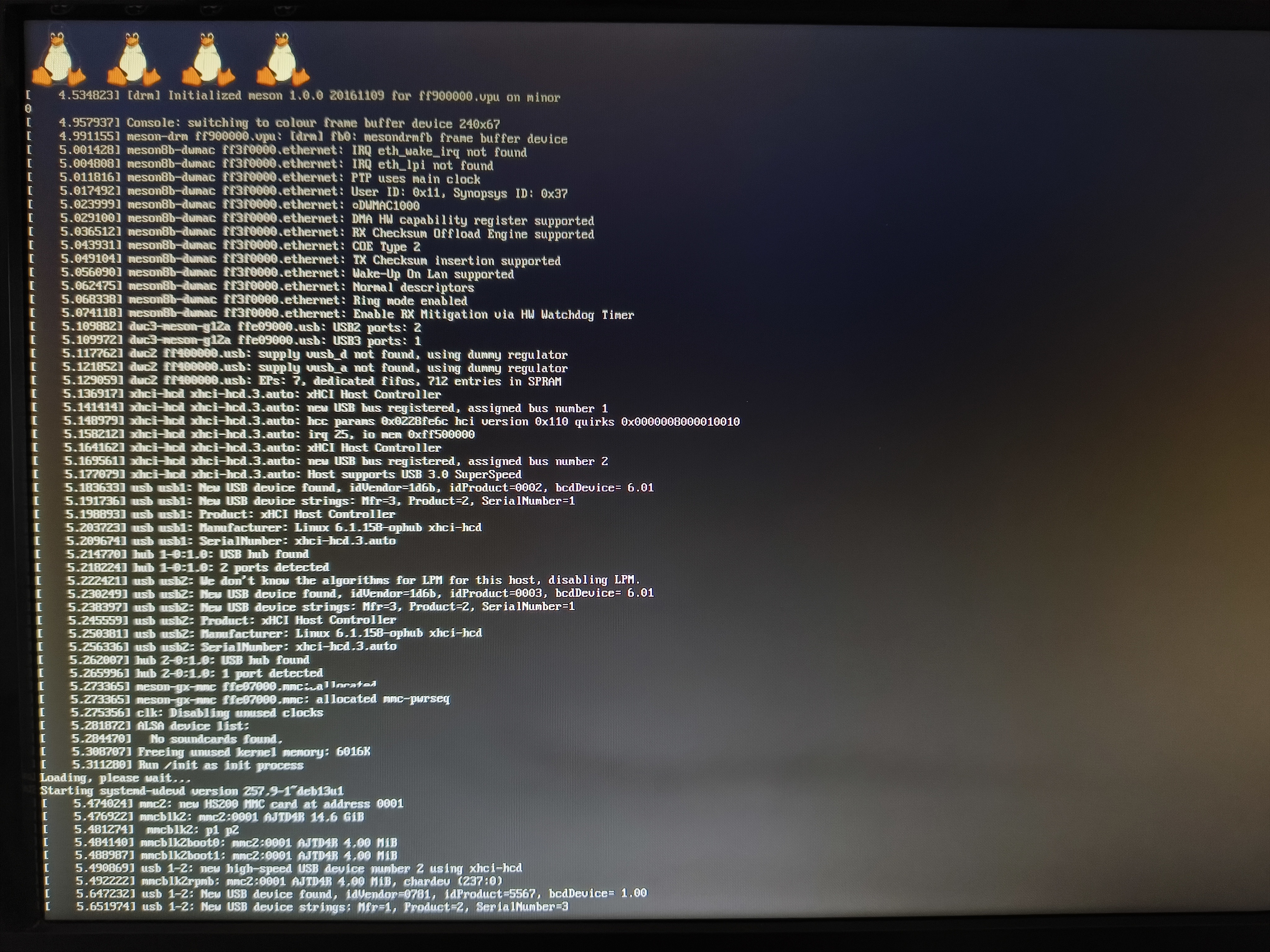

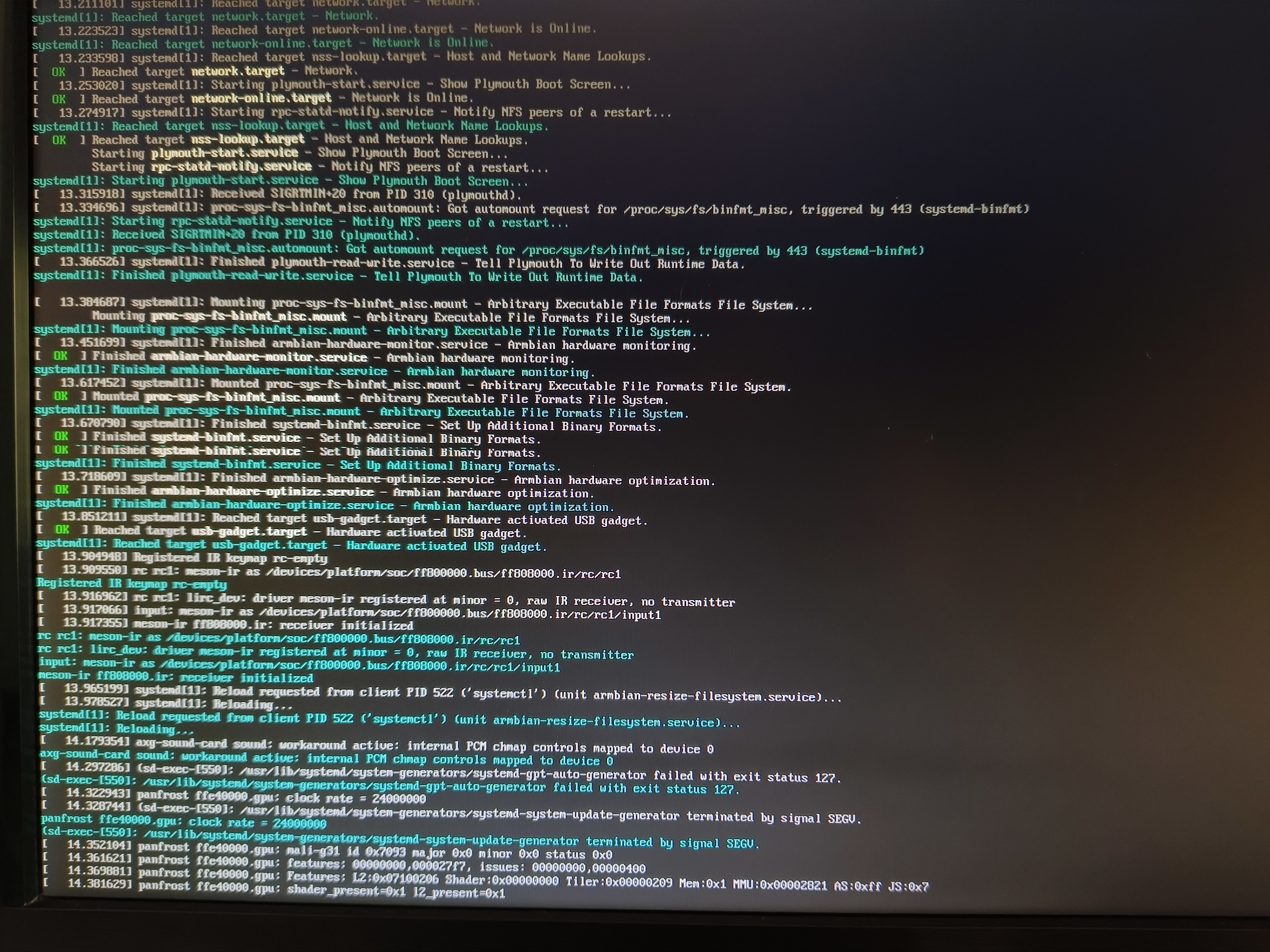

系统中正常执行 apt upgrade 后无法再开机,绿灯常亮。
我重新用 dd 写了Armbian的安装U盘,用牙签捅主板上的按钮同样无法启动。大部分时候显示器不亮,有时候能点亮,但是一下子就卡死。现在完全没办法了,全各位坛友请教修复的方法。
盒子共两台,都是同样的 apt upgrade 后变砖。惨!
试了很多次,其中一个盒子偶尔到启动到下图,然后卡住:
再试了一次,启动到下图又卡住:

刚发现我犯了个低级错误,因为长时间不折腾,把过程搞忘记了:新做的Armbian引导U盘里边 dtd 的型号是错误的,所以启动不了。我改回正确的型号后可以启动了。
现在我想弄明白的时,到底是哪个包把系统破坏了。要不然以后都不敢升级系统了。
