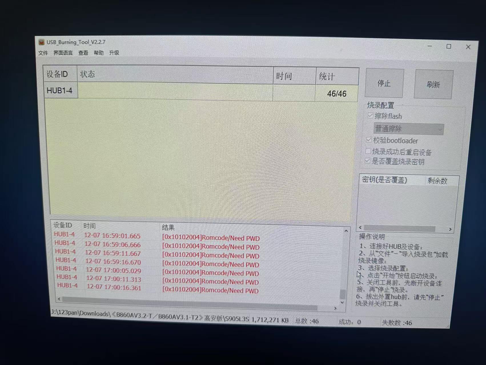

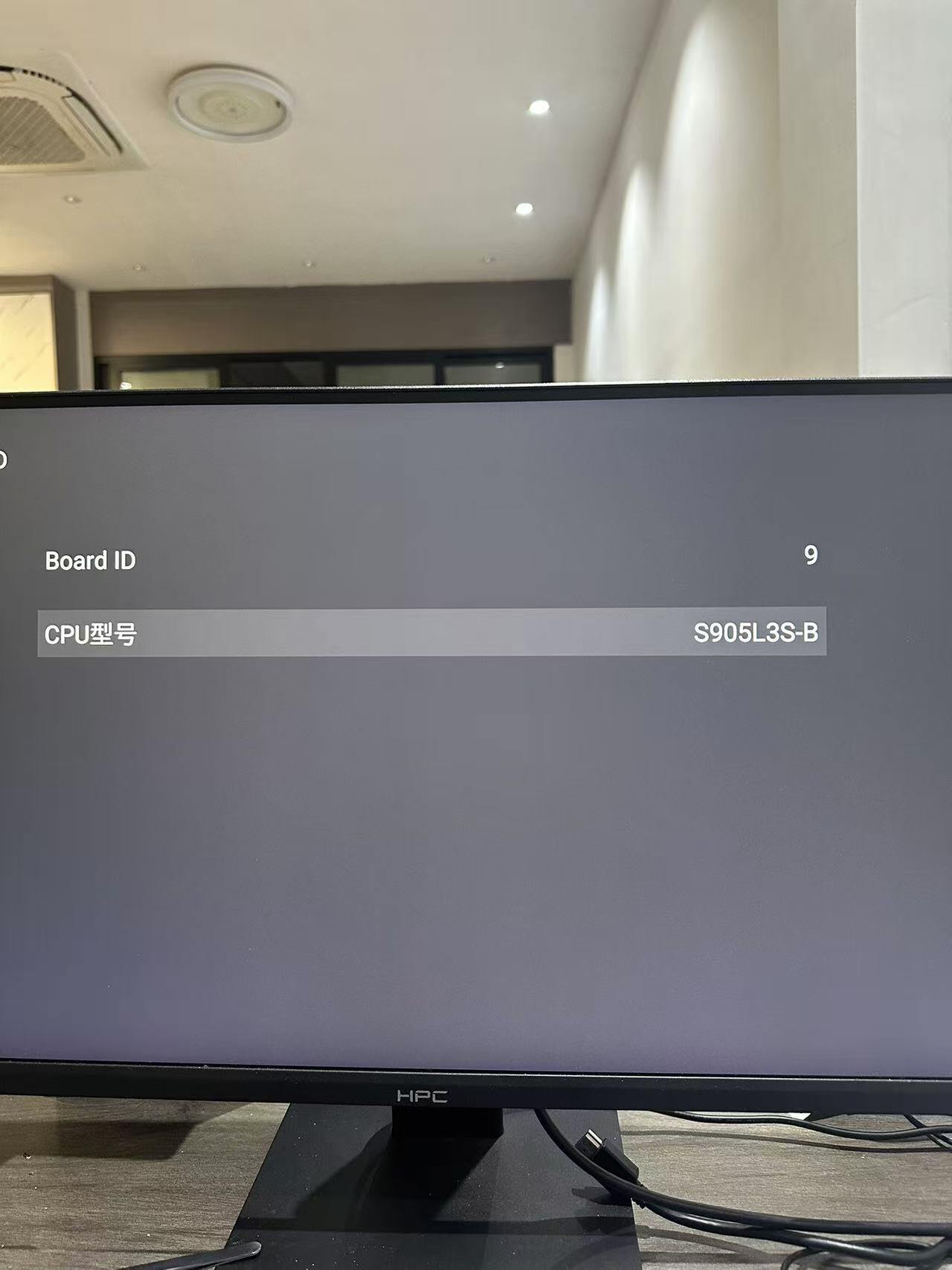

我的盒子是2025年9月出厂的电信盒子ZXV B860AV3.2-T,芯片是S905L3SB的用线刷方案刷了好多固件都刷不进去,是不是硬盘被加密了?如果是有没有办法刷?或者有没有什么方案可以解决?
 楼主| 发表于 2025-12-8 21:21 | 显示全部楼层
补充两张图片

发表于 2026-4-17 13:56 | 显示全部楼层
这个提示就是CPU加密了,刷不了,可以换没有加密的CPU或把EMMC拆下来装到可以刷的同型号盒子刷好再装回去,也可以拆下EMMC 直接烧录固件再装回去
