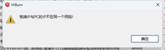

我今天刷的数码视讯的盒子型号F7  烧录的时候一直提示我不在同一个网段  我得电脑和要刷的板子是插在同一个路由器上的  为什么还在一直提示网段不一样  我应该怎么修改 又没有人告诉一下  谢谢

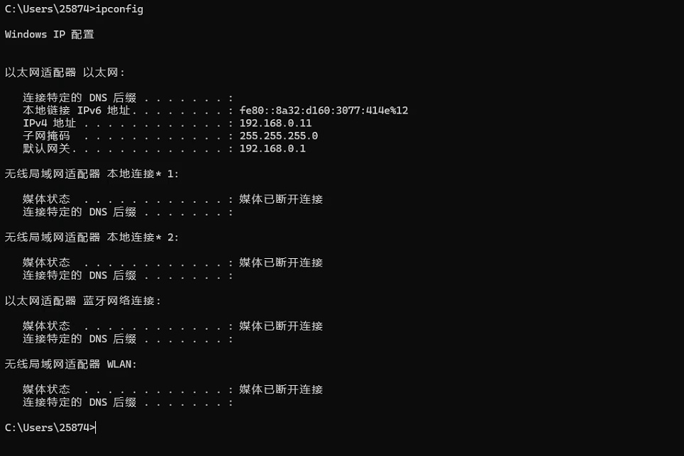

 楼主| 发表于 2025-12-5 18:05 | 显示全部楼层
Pretender. 发表于 2025-12-5 16:20
你的网卡有配置多个ip嘛?
不太懂   但是电脑ip现在是这样的  无线网都没连接   就插了一根网线到路由器上
你的网卡有配置多个ip嘛?
ip地址我看了  是自动获取的

发表于 2025-12-5 19:17 来自ZNDS手机版 | 显示全部楼层
你的板端和服务器就不在同一个网段嘛,改成同一个网段就好了。

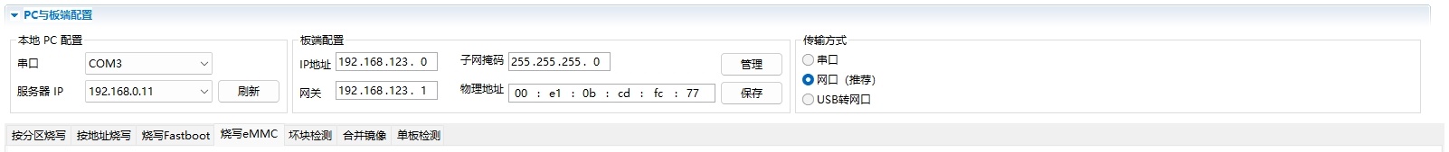

发表于 2025-12-5 22:21 | 显示全部楼层
网关ip就是你路由器的ip,192.168.0.1,至于板端的ip当你手动吧网关的ip输入后,一般会自动生产,多是192.168.0.0。其实hitool烧写不需要连路由器,你在电脑的网络设置里把ip设定为固定值,我是设定为192.168.1.3,网关设定为192.168.1.1,电脑网口用网线直接连接盒子网口,hitool启动后,把网线插到盒子上,然后启动盒子,盒子启动完成后如果板端的IP不是192.168.1.1,就手动设置下,之后在复位器端的刷新按下刷新一下,hitool端的com口和ip就能更新,ip就是设定的192.168.1.3,而板端的IP一般是自动识别为192.168.1.0.

电脑网口用网线直接连接盒子网口,这种方法比用路由器是不是更快
回复 顶一个 踩
发表于 2025-12-5 23:41 | 显示全部楼层
速度一样的。就是不用路由器。
