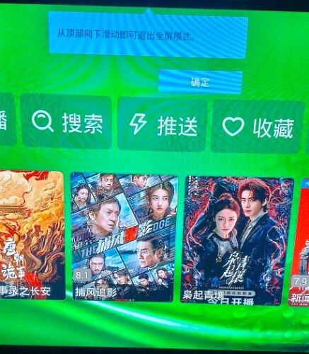

前两天刷机华为机顶盒EC6108V9C,成功以后安装了几个apk,在电视上出现了下图的提示“从顶部下滑退出全屏模式”,虽然可以按遥控器的音量+/-消除,但是返回以后再进入还是出现,换了几个固件都是这样,求教大神们,哪位给指导一下,看怎样解决?
发表于 2025-12-5 14:03 | 显示全部楼层
不想重新刷机的话,接上鼠标,点一下确定,以后就不会显示了

发表于 2025-12-5 13:43 | 显示全部楼层
【隐藏安卓“从顶部向下滑动即可退出全屏”提示】
在build.prop分区加入这个qemu.hw.mainkeys=1
【特别注意用adb盒子修改好像会老是重起不进进系统;用打包解包就不会】自己摸索一下吧
# 找到 qemu.hw.mainkeys=0 并修改为:1 这样部分安装不会出现【隐藏安卓“从顶部向下滑动即可退出全屏”提示】
qemu.hw.mainkeys=1
如果找不到就添加这一行

 楼主| 发表于 2025-12-9 11:19 来自ZNDS手机版 | 显示全部楼层
Pretender. 发表于 2025-12-5 13:43
楼主可以试试
感谢大神指导,试了一下,确实是在机顶盒里修改了再重启,问题还是存在。去修改固件还要重新刷机,感觉有点麻烦,图省事用jehong大神说的鼠标办法相对简单点,试验一下成功了。非常感谢!

 楼主| 发表于 2025-12-9 11:23 来自ZNDS手机版 | 显示全部楼层
不想重新刷机,试了这个办法,感觉简单有效。非常感谢!
