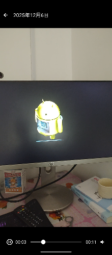

机顶盒是个杂牌子,芯片是海思Hi3798M,找了半天不知道该短接哪两个点,求大佬解答。

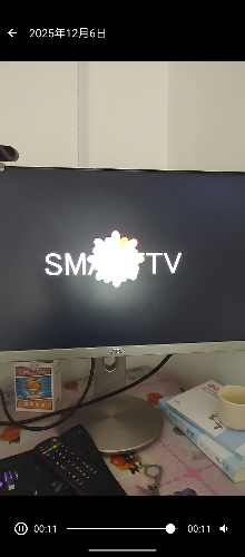

短接的时候显示器黑屏,放开之后就是之前的开机页面

短接黑屏,松开后是原来界面只能是U盘不兼容。这个M8214至少刷了快10年,刷了大两位数的。

这里快传输成功了,结果进去还是之前的桌面,听别人说可能是被锁了
