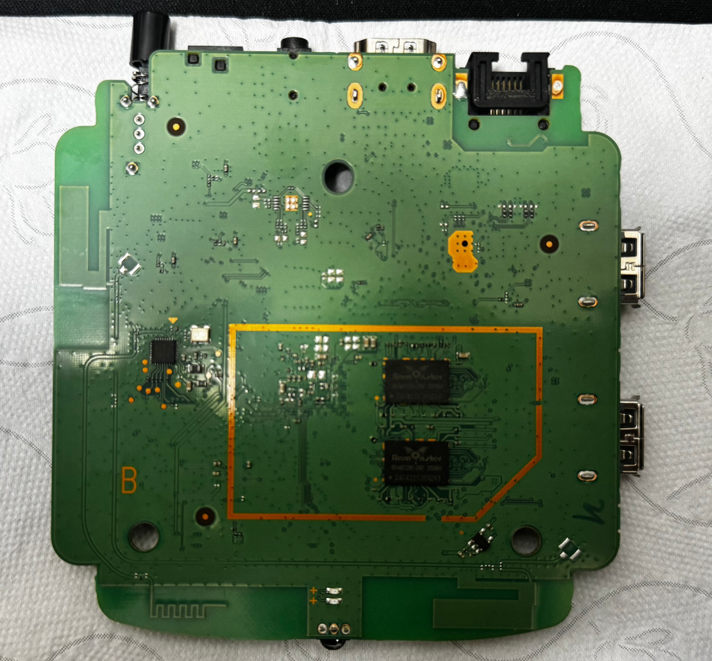

各位大佬,按照刷机包里面的短接点4-6秒或者6-8秒都是不启动,没有任何反应,另一个短接点直接没反应就开机。求助各位大佬这个版本短接点在哪里呢 ?

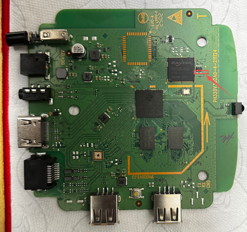

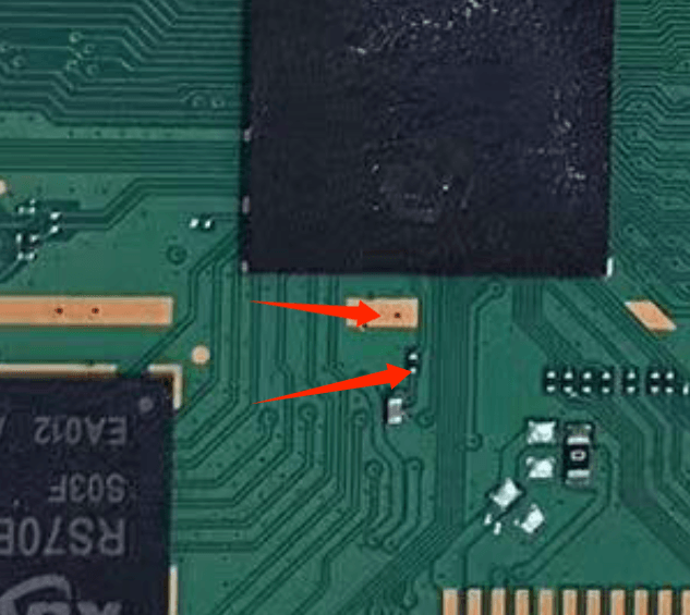

https://www.123865.com/s/sEc0Vv-OLuG3?pwd=SYfm#短路背面这两个其中之一,
或者正面这里。
附件的强刷包fastboot是同型号同板型盒子备份的,系统是安卓9的。update.zip内容跟build.prop与备份系统一样,两个包的recovery有差别. 重要的还是U盘要兼容. U盘不兼容怎弄都没用.
