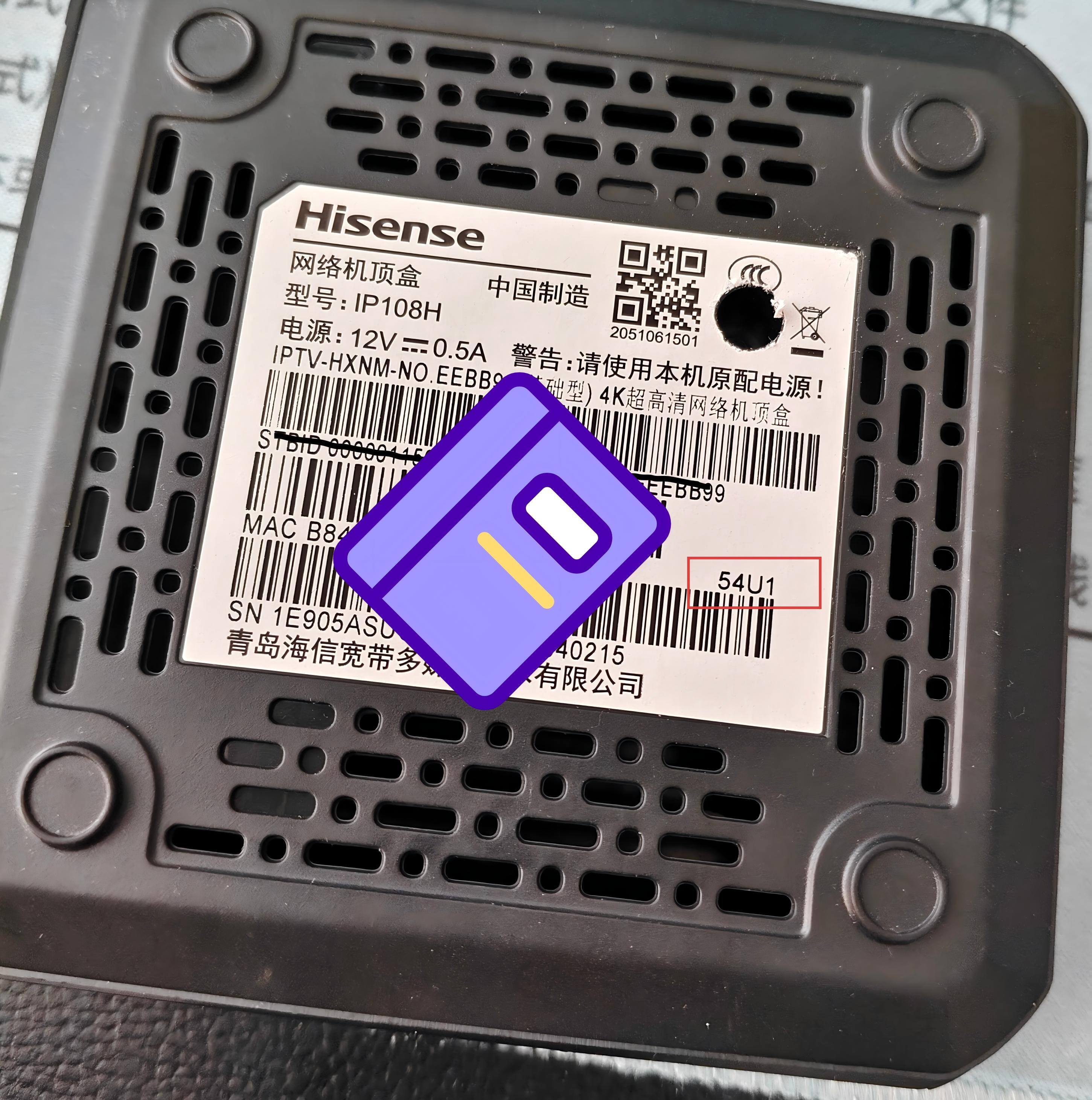

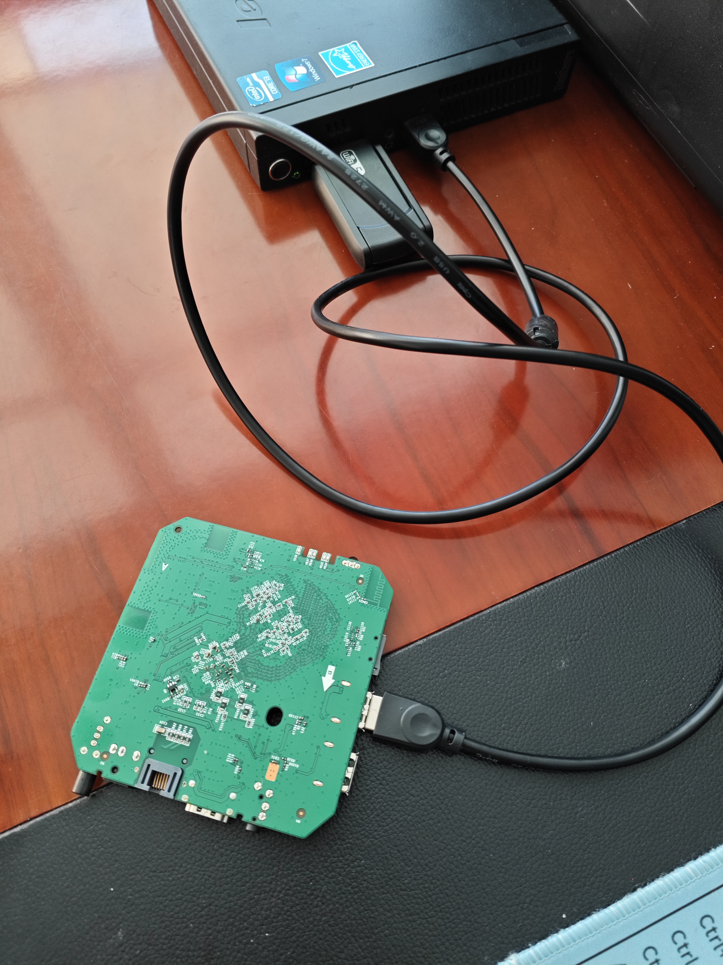

坐标内蒙联通,海信IP108H机顶盒有多种版本,注意区分,主要是通过机顶盒背部标签和主板类型,由于生产批次不同,所以大家在下载固件的时候请注意区分主板是否完全一致在进行下载,本刷机教程只针对IP108H 54U1,见附件图片,其他版本请不要尝试!

USB公对公数据线(没有线有动手能力的可以自制,方法网上搜一下)、镊子等导电短接、螺丝刀

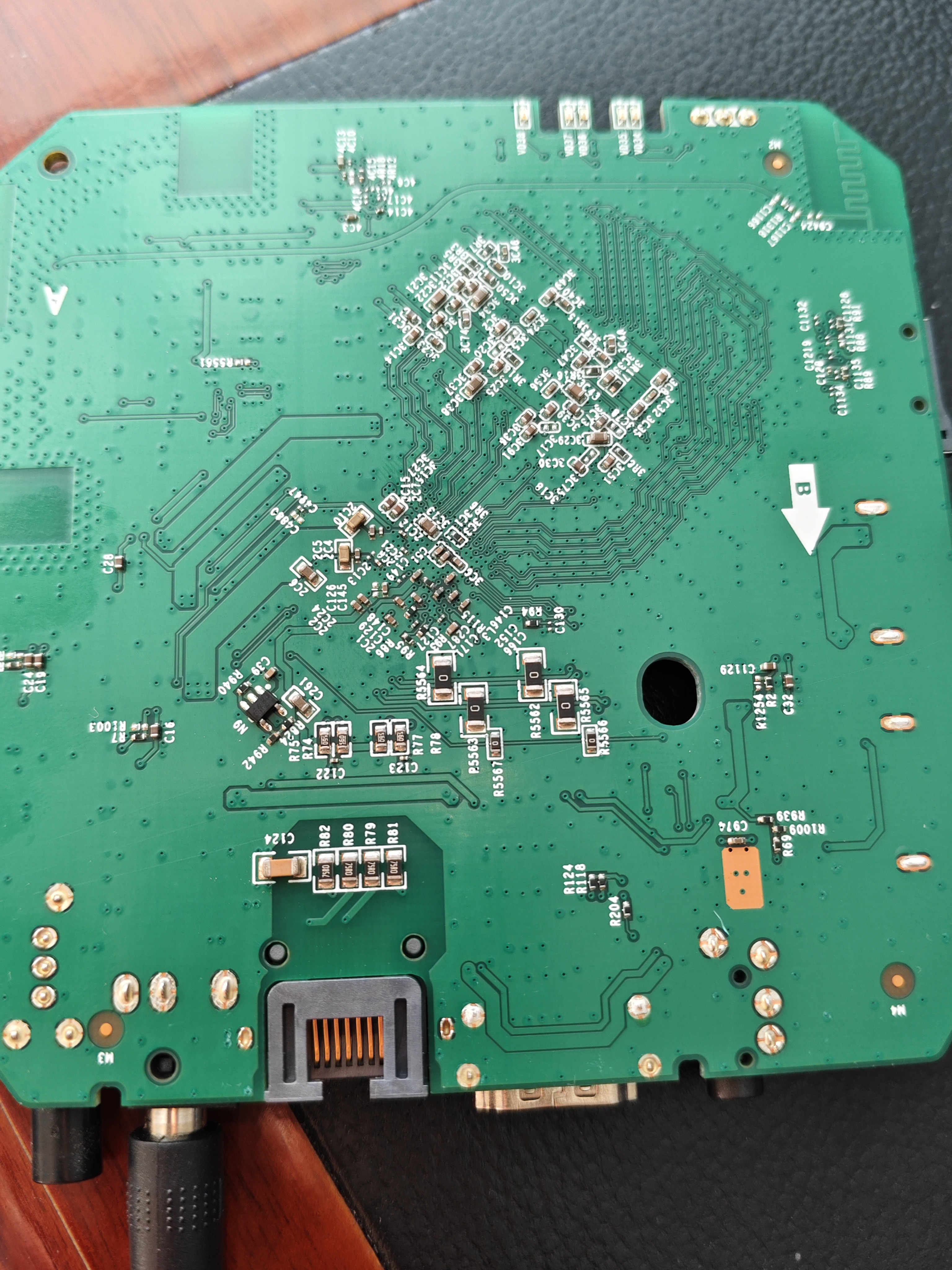

刷机提示:机顶盒背部靠近二维码地方有螺丝,需要拆掉再拆后盖。

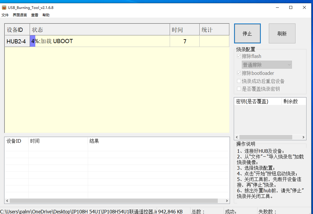

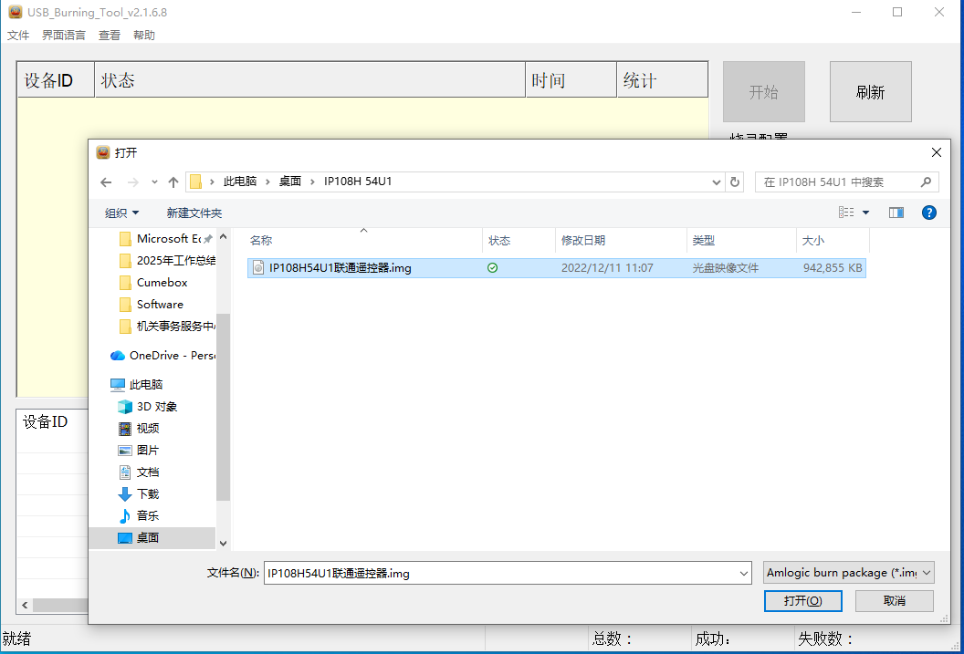

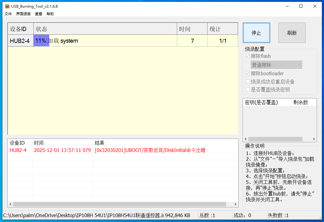

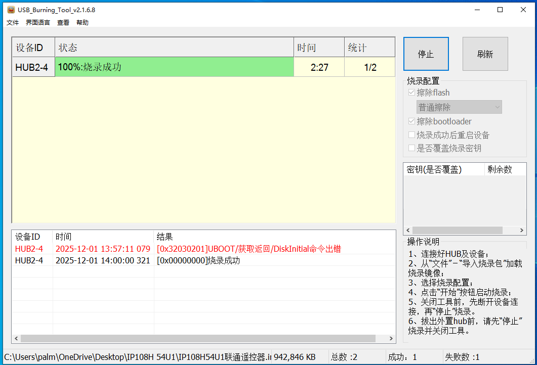

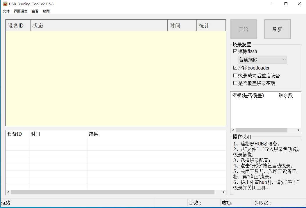

因为主控采用晶晨,步骤都大同小异,刷机工程中不需要再接电源线,只需要一根USB线即可,先短接在连接电脑,注意短接时间,一般会听到USB接入、弹出、又接入的提示声后就可以放开了,中间提示错误的多试几次。

发表于 2026-2-9 22:18 | 显示全部楼层
刚好有这个盒子,下载刷机成功,感谢
