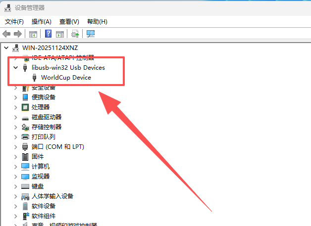

E900V22D,s905l3连接电脑驱动老是跳,连接不稳定怎么回事,刷不了机,求大神帮帮忙!!!!!

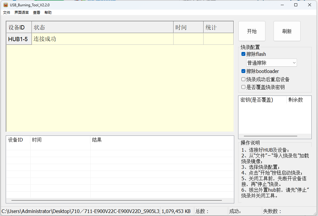

发表于 2025-12-1 23:05 | 显示全部楼层
1-5的端口,是台机,改用机背的U口;端口1-5就是用了usb hub,这样刷机工具识别不了。如果是笔记本,一定要把电源适配插上。另外刷机线不要太长,60cm左右最好用,自己接的线连接一定要焊接。
回复 顶一个 踩
发表于 2025-12-2 13:10 | 显示全部楼层
用2.2.4工具试试
