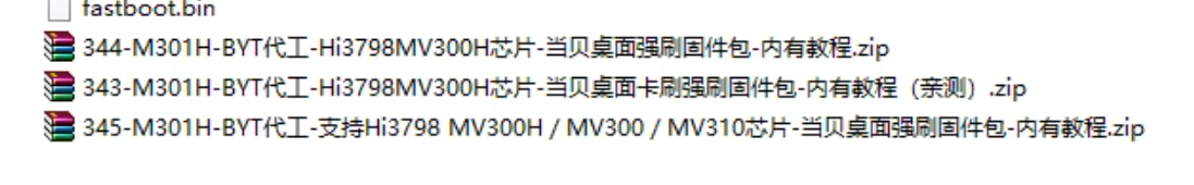

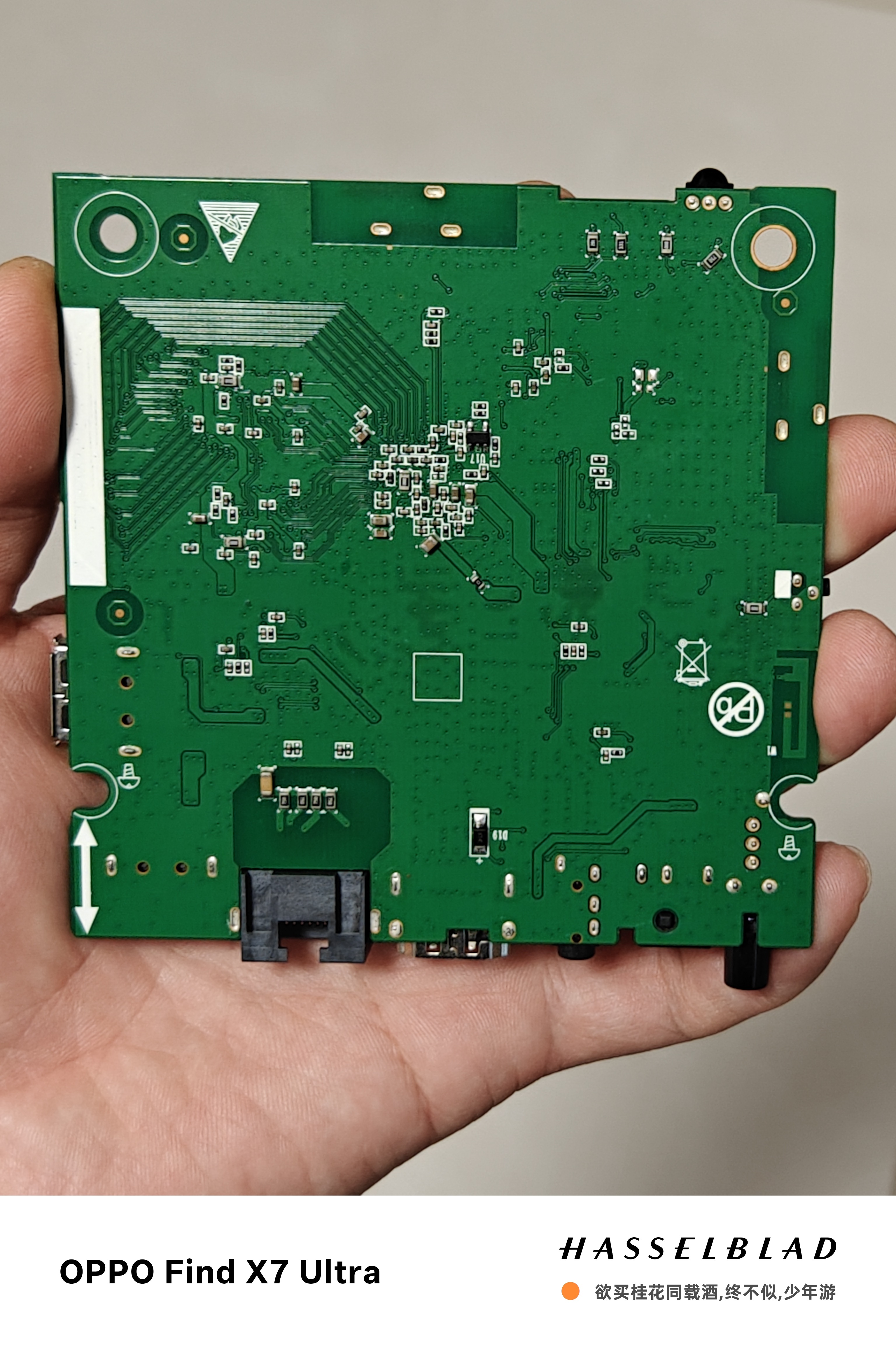

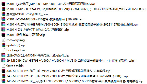

各位大神,有移动魔百和M301H BYT代工的刷机包吗?芯片是hi3798 mv310,没有wifi,论坛里的几个有效的byt代工的刷机包都刷过了,要不提示升级失败,要不能走完进度,但是开机卡logo。也试着刷过cw创维代工的刷机包,也不行。论坛里也有人有相同的问题,我看一直没解决。希望能得到大神指点 微信图片_20251130221235_20_5.jpg 微信图片_20251130221234_19_5.jpg 98fdf8ea-6497-4164-8a4f-d91ea43b6079.png

发表于 2025-12-1 14:58 | 显示全部楼层
芯片是MV310?确定吗? 我能看出来的是m301h_byt代工_mv300h芯片的?你发的图片,处理器芯片型号看不清,请先确定芯片。判断不出错的就是MV300H芯片的

发表于 2025-12-1 15:00 | 显示全部楼层
优盘搞定后,固件用这几个就行

 楼主| 发表于 2025-12-1 15:16 | 显示全部楼层
ermianku 发表于 2025-12-1 15:00
优盘搞定后,固件用这几个就行
感谢,U盘用的是8G的金士顿2.0优盘,单分区4096,优盘应该没问题。图上的包,我挨个刷了两遍。我发现第一遍刷失败的包,如果改用343这个包的引导文件去刷,之前刷失败的也会刷成功,不过都会卡开机第一屏。芯片应该是mv310吧,MRBCV3110D000,我搜的应该没错。

发表于 2025-12-2 18:58 | 显示全部楼层
achuang321 发表于 2025-12-1 15:16
感谢,U盘用的是8G的金士顿2.0优盘,单分区4096,优盘应该没问题。图上的包,我挨个刷了两遍。我发现第一 ...
311的话是  MV310   301 是MV300   如果301后面还有大写H的话  就是MV300H
