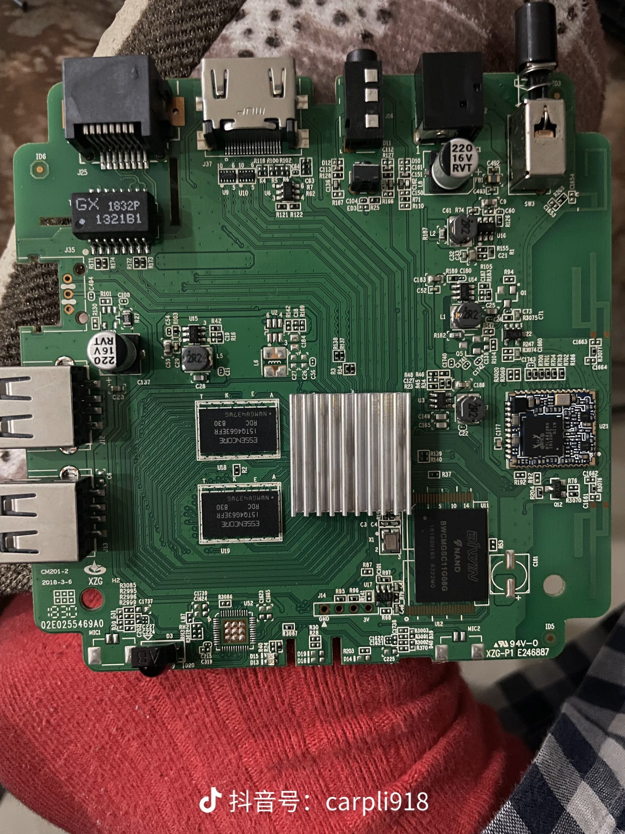

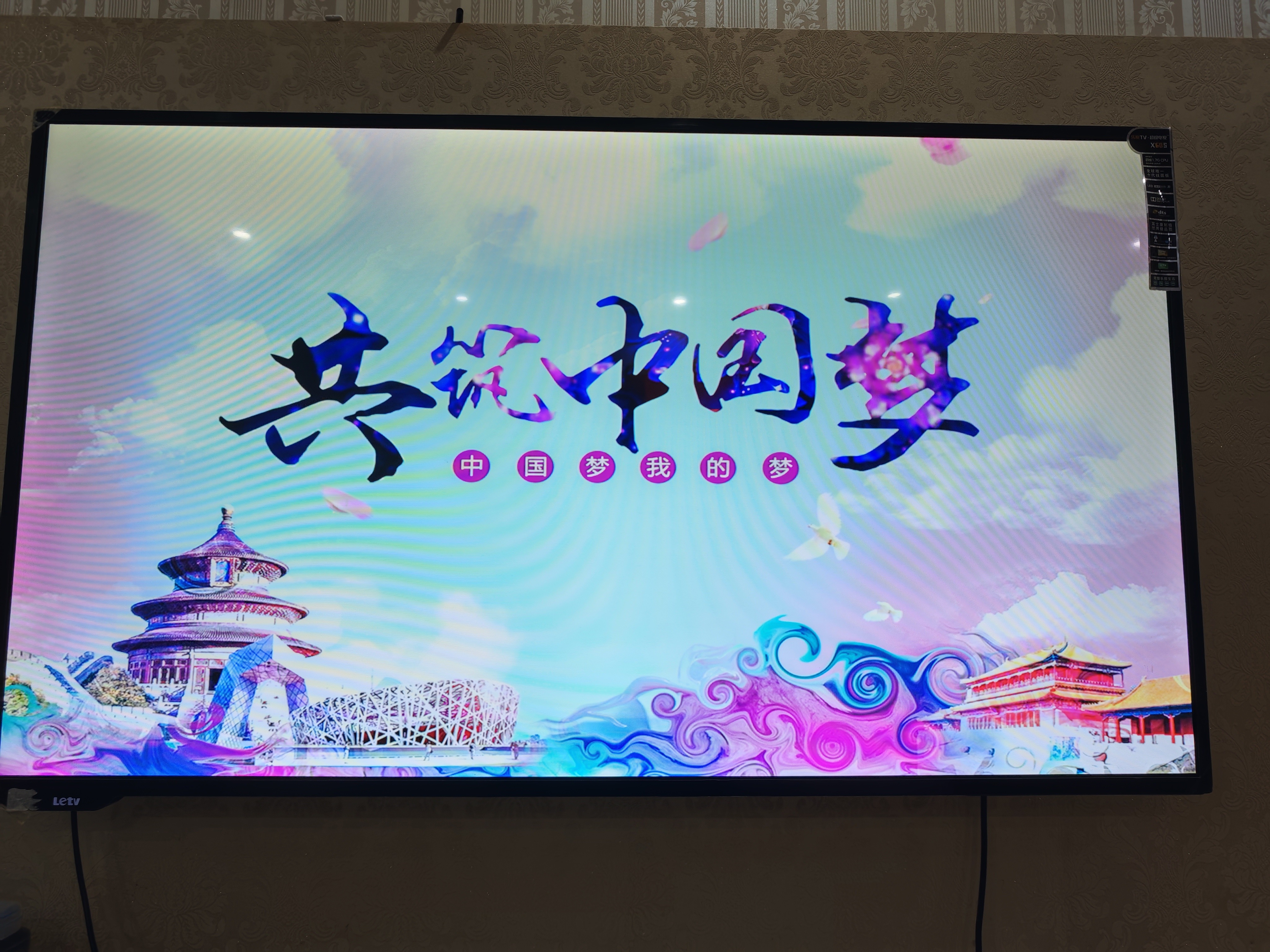

网上找了很多刷机教程,刷机了几次,第一次刷机电视盒子刷成砖了,昨天晚上又搞了几个小时还是没用,U盘灯在闪,u盘用的16G(usb2.0接口)不行,后面又换内存卡8G(读卡器usb3.0)还是不行,目前手上没有8G以下usb2.0的,一直刷机不成功,短接的R37+USB插口外壳,U盘  读卡器的灯一直在闪,电视上要么就是一直黑屏,要么一直就是,公众中国梦这个画面

发表于 2025-11-27 11:02 | 显示全部楼层
砖了但是没有完全砖,卡在有画面说明底层Bootloader还在

发表于 2025-11-27 12:05 | 显示全部楼层
这个是cm201-2 YS代工的,你刷错固件了
回复 顶一个 踩
发表于 2025-11-27 16:14 | 显示全部楼层
对的,这个压根不是ZG朝哥代工的,是YS代工的

发表于 2025-11-27 16:15 | 显示全部楼层
易视代工的201-2,如果是mv300的cpu直接升级刷,16G的U盘没问题,短路触发强刷用U盘读卡器就永远刷不成的。mv300H,mv310的板必须强制,强刷U盘大于8G刷不成,最好用4G的老款2.0的U盘。
