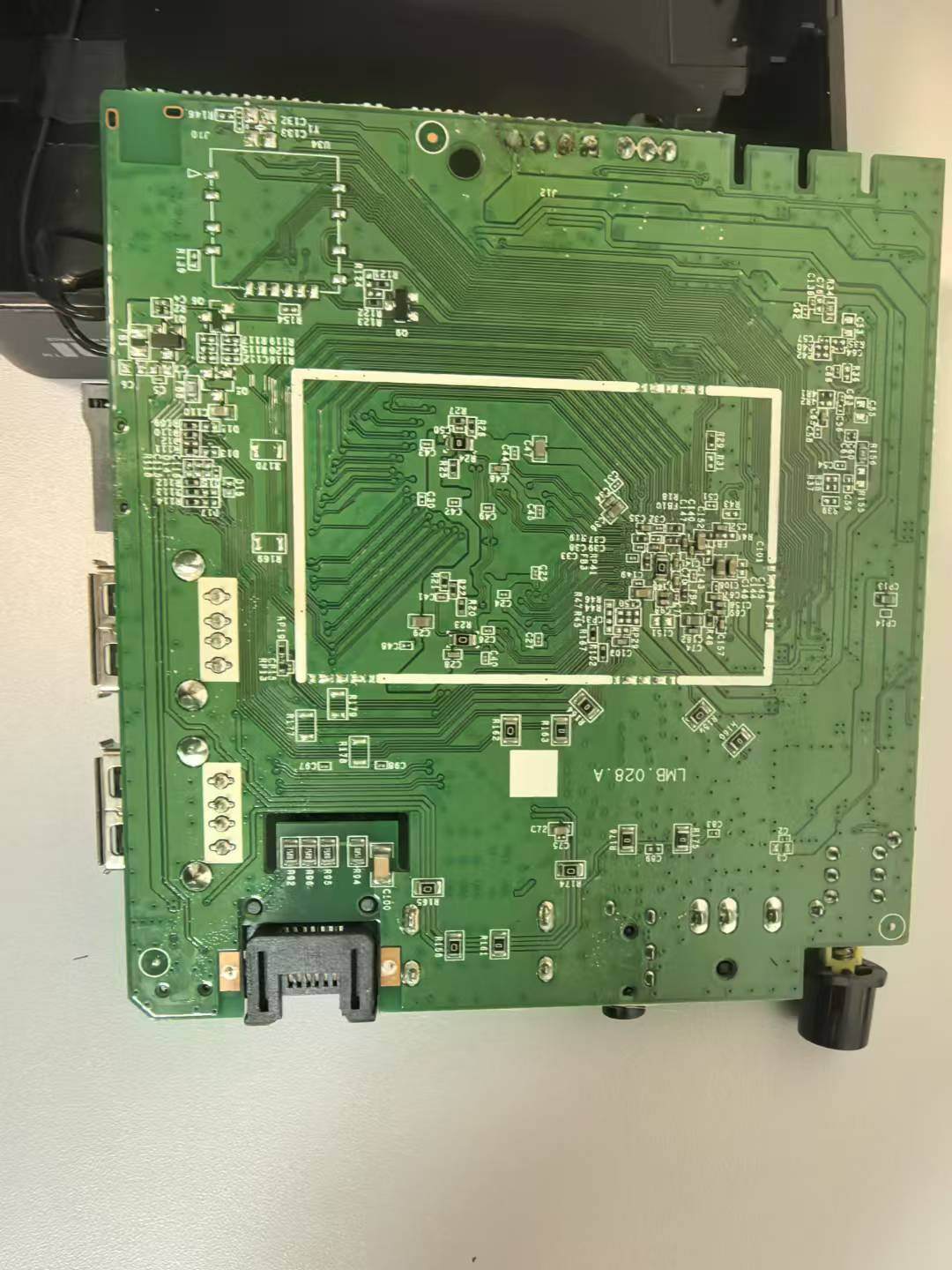

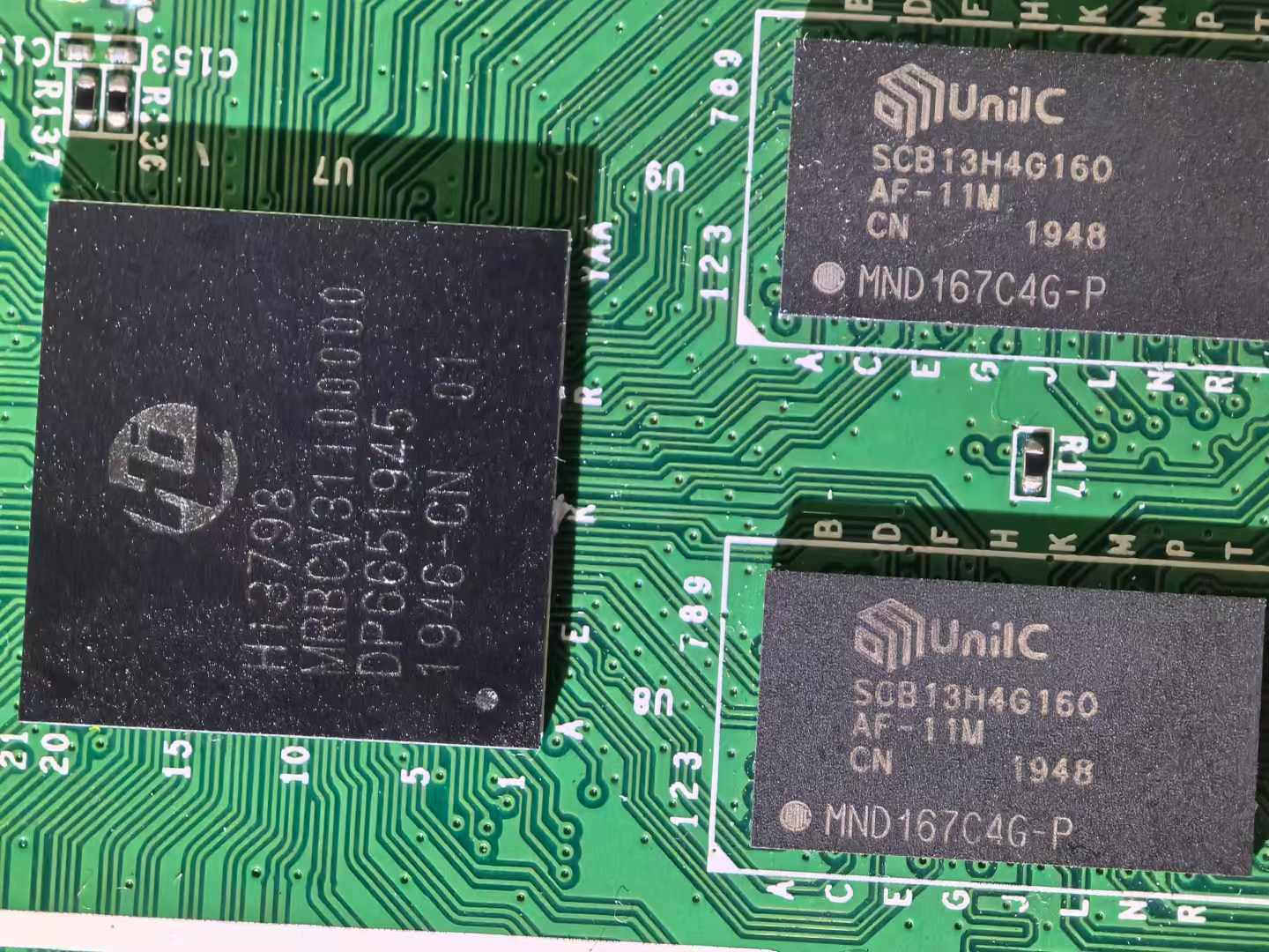

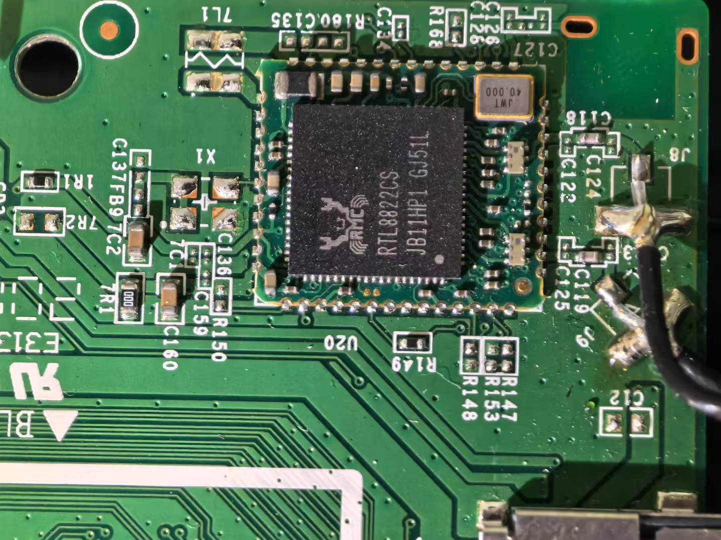

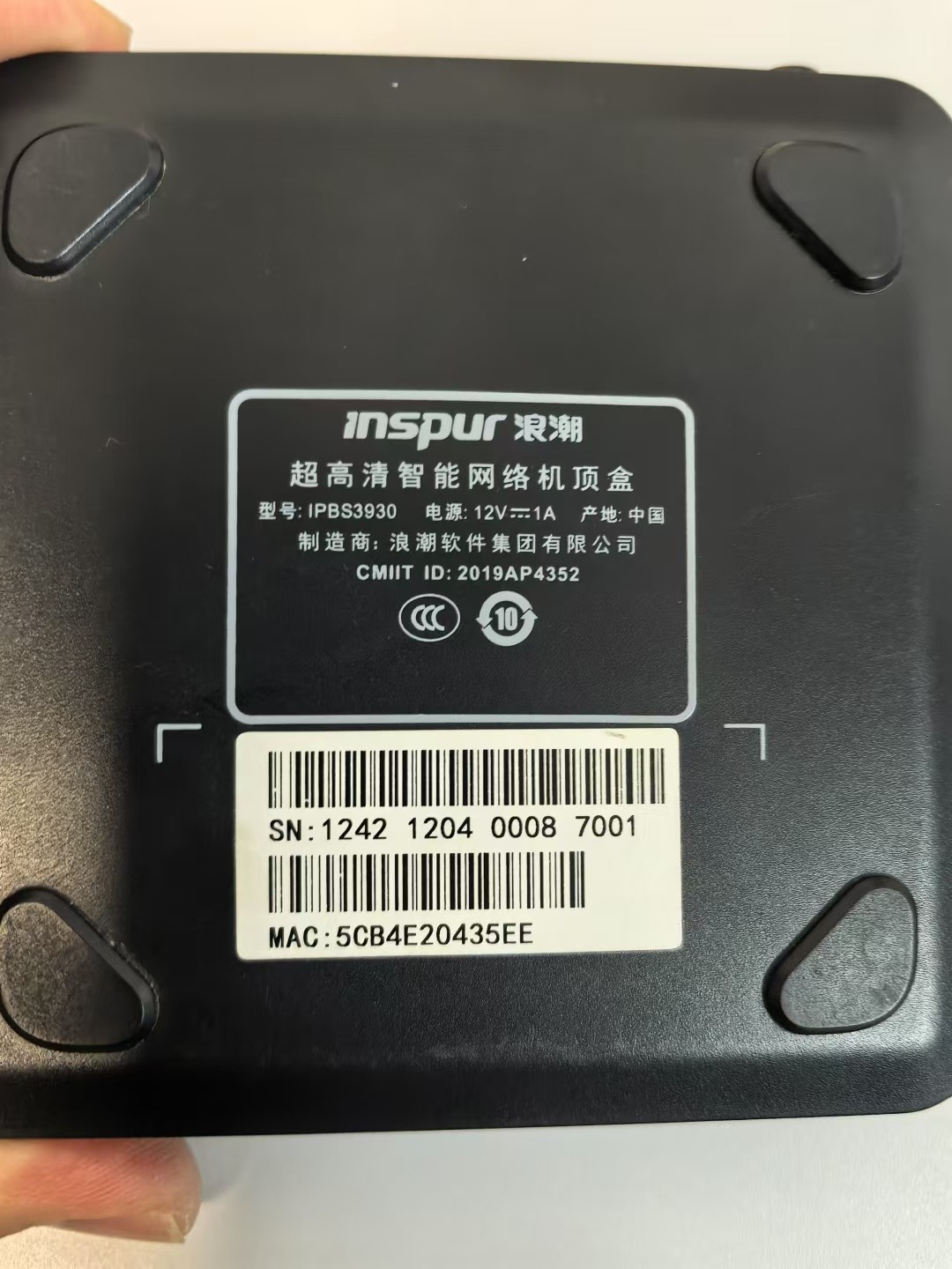

山东有线浪潮IPBS3930盒子,CPU海思MV310,无线模块型号为RTL8822CS。
未备份,烧录别的固件导致黑屏不开机,在网上找到的无线模块为RTL8822BS的TTL刷机包,烧录时fastboot报错,无法刷机,现求助万能的贴友能否提供原机备份固件,万分感谢。

 楼主| 发表于 2025-11-24 16:33 来自ZNDS手机版 | 显示全部楼层
找到原因了,哈哈哈,emmc芯片虚焊了
