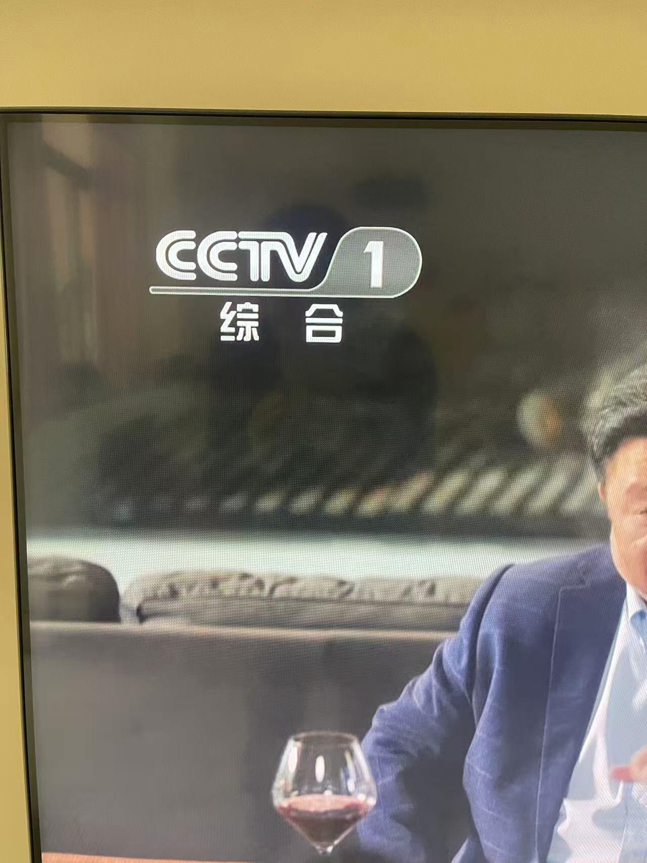

同一台电视,一根线,一样的播放软件,用kodi播放的一样的电视源,电视自带的安卓系统画面很清晰,但是用中兴b863画面就有就有锯齿感,主播请看图片。
电视的安卓系统
电视的安卓系统
b863
b863
发表于 2025-11-21 13:05 | 显示全部楼层
算法不行,cctv一般是1080i的隔行扫描信号,电视自带系统硬解反交错做得好
回复 顶一个 踩

 楼主| 发表于 2025-11-21 15:43 | 显示全部楼层
误解吗?
1080的分辨率芯片要求也不高吧

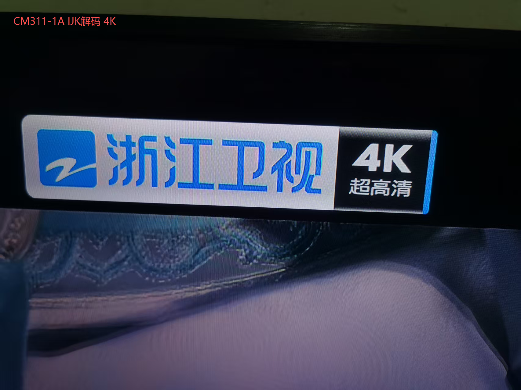

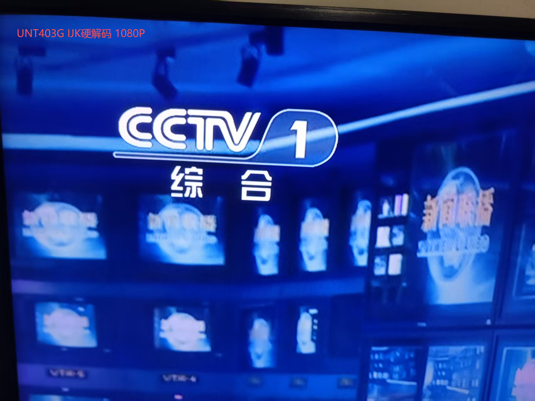

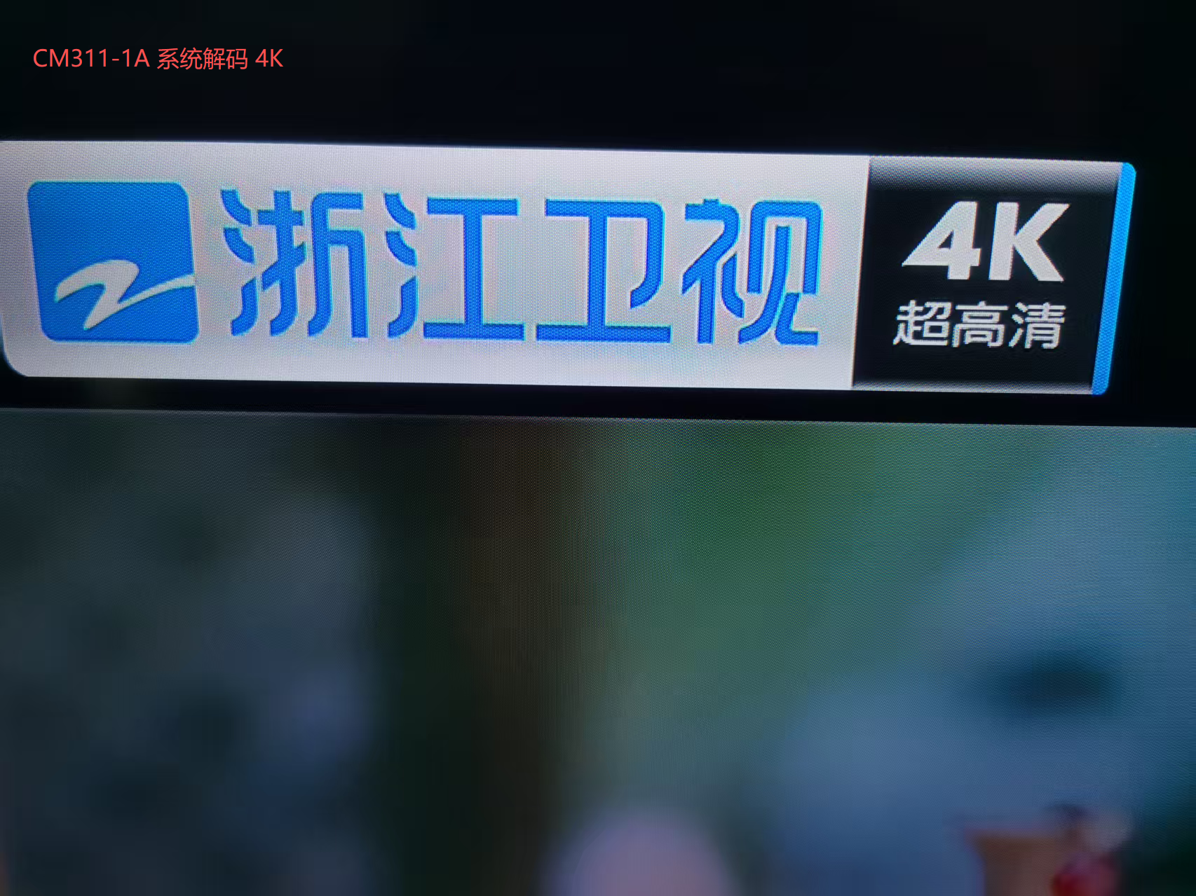

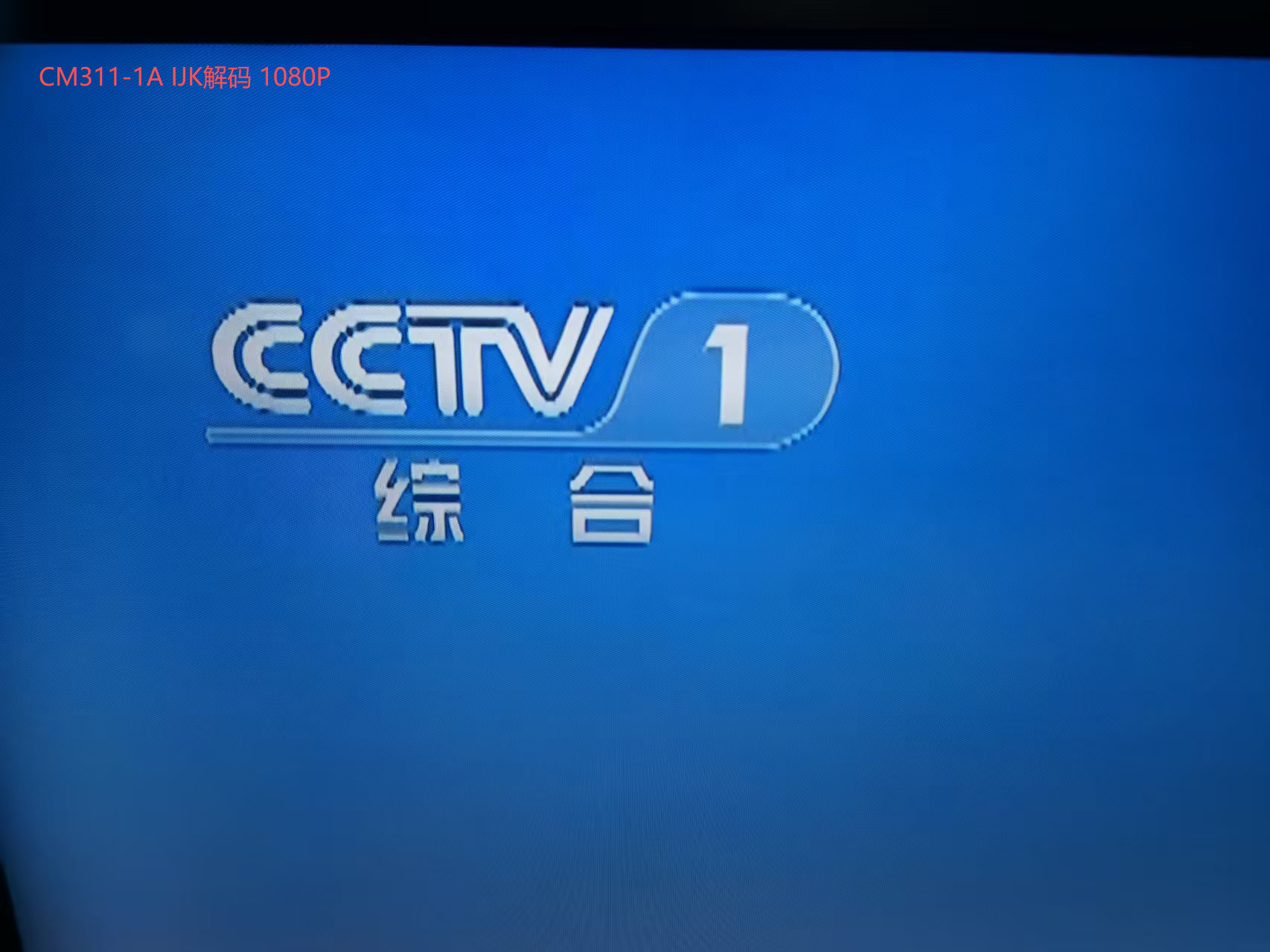

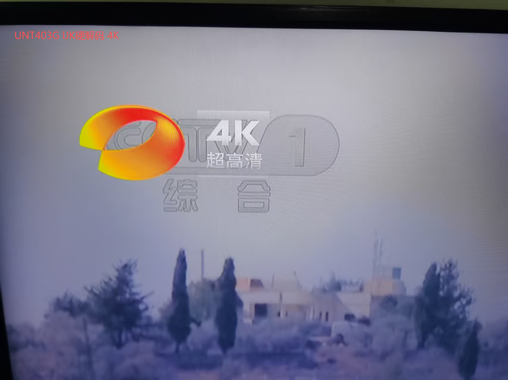

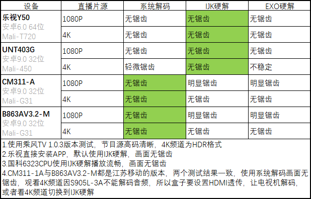

    以下是四个不同设备使用乘风TV1.0.3验证画面锯齿的对比结果:
解码比较
解码比较

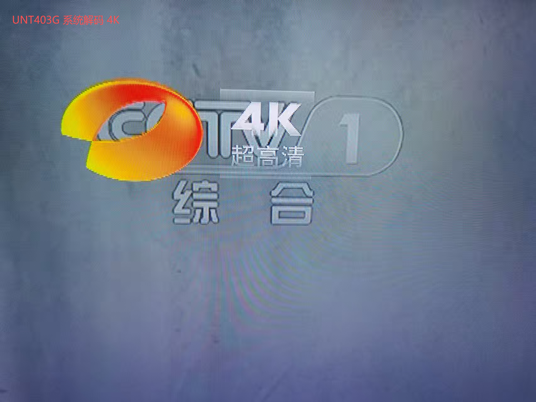

下面三张图片是UNT403G解码画面,CPU:国科6323:
1. IJK硬解码1080P,无锯齿
UNT403G IJK硬解码 1080P
2. IJK硬解码 4K,无锯齿
UNT403G IJK硬解码 4K
UNT403G IJK硬解码 4K
3. 系统解码 4K,有锯齿
UNT403G 系统解码 4K
UNT403G 系统解码 4K

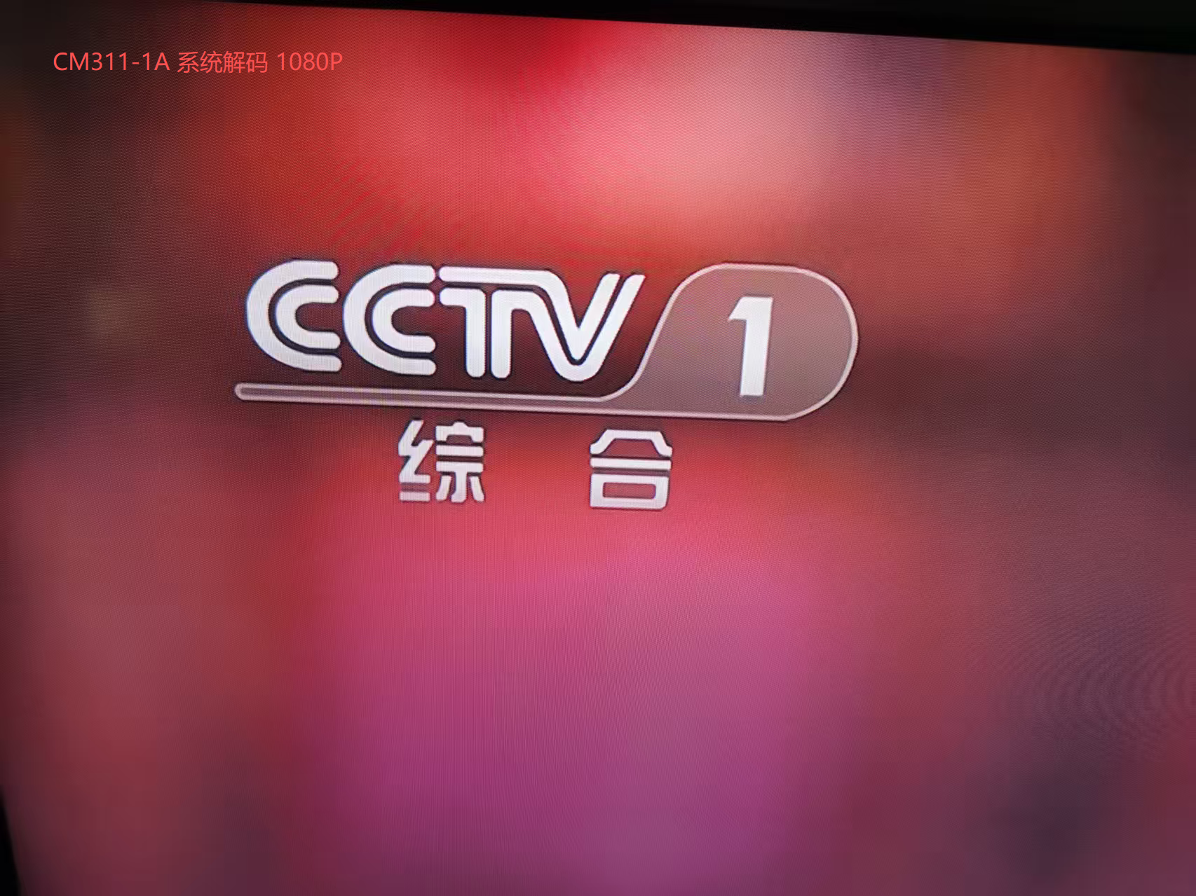

下面四张图片是CM311-1A解码画面,CPU:晶晨S905L3-A,B863AV3.2-M表现一样:
1. IJK解码 1080P,锯齿明显
CM311-1A IJK解码 1080P
2. 系统解码 1080P,无锯齿
CM311-1A 系统解码 1080P
CM311-1A 系统解码 1080P
3. IJK解码 4K,无锯齿
CM311-1A IJK解码 4K
CM311-1A IJK解码 4K
4. 系统解码 4K,无锯齿,系统需要设置HDMI透传才有声音
CM311-1A 系统解码 4K
CM311-1A 系统解码 4K
