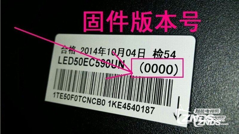

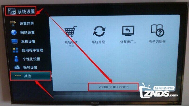

  查找电视及确认电视型号和固件版本型号
  三种方法查找:
  查看电视机机身背面铭牌信息
  查看电视机工厂模式固件版本
  查看电视系统设置里版本信息

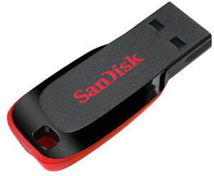

  U盘1个(容量在8G左右/不要做启动盘/要FAT分区/要品牌的);

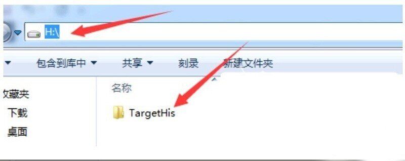

  1、将TargetHis文件夹复制到U盘根目录下,如下图。
  在TargetHis下有两个文件,His918Upgrade.bin和version.txt。其中version.txt里的信息如下图所示。

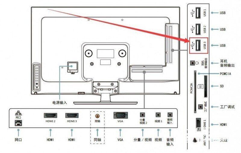

  2、 断开电视电源,然后将U盘插入USB3接口;
  3、 在开机瞬间,按压遥控器的主页键,可以进入升级模式;

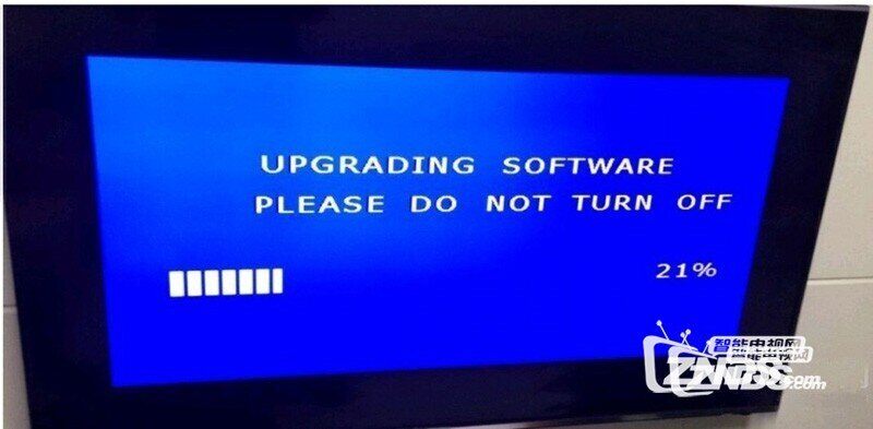

  此状态提示“upgrading software please do not turn off=系统升级中,请不要关闭”,如果长时间不动(30分钟),还是要关机再来一次或者最好换个其它U盘再操作一次。

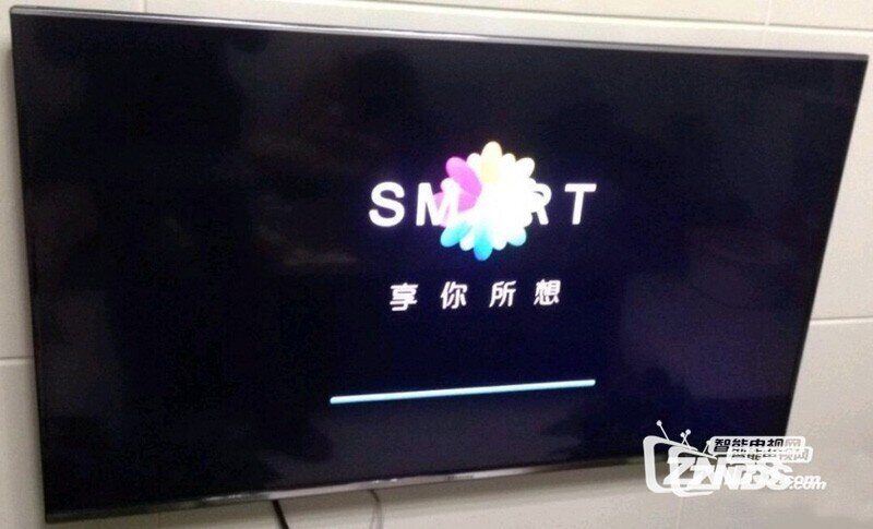

  5、 电视重新启动后,见到下面的画面,说明成功了。
