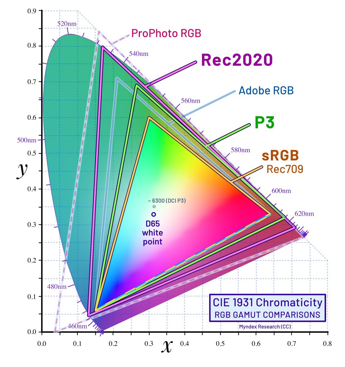

简单来说,投影仪色域(Color Gamut)就是一台投影仪能够显示的颜色范围。这个范围越广,它能呈现的颜色就越丰富、越鲜艳。而DCI-P3、BT.2020这些,就是用来规范这个“范围”的不同标准。

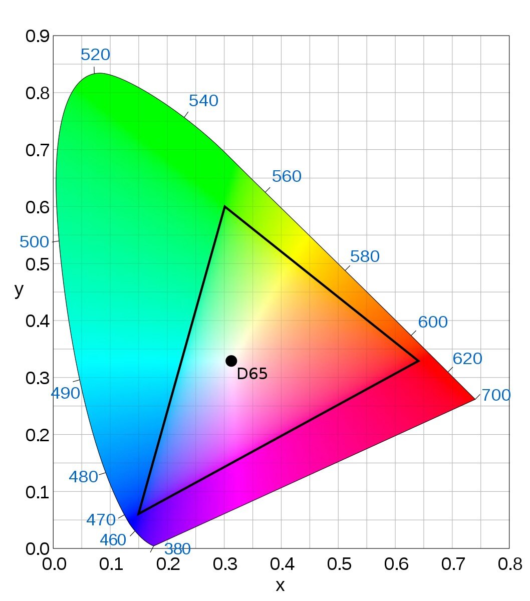

1. rec.709(或BT.709) 这是目前高清电视(HDTV)和1080P蓝光内容的标准色域。你可以把它理解为“基础款”,我们平时看的大多数电视剧、综艺节目、网络视频,都是基于这个标准制作的。如果一个投影仪只提rec.709,那它在播放4K内容时色彩表现力会比较有限。

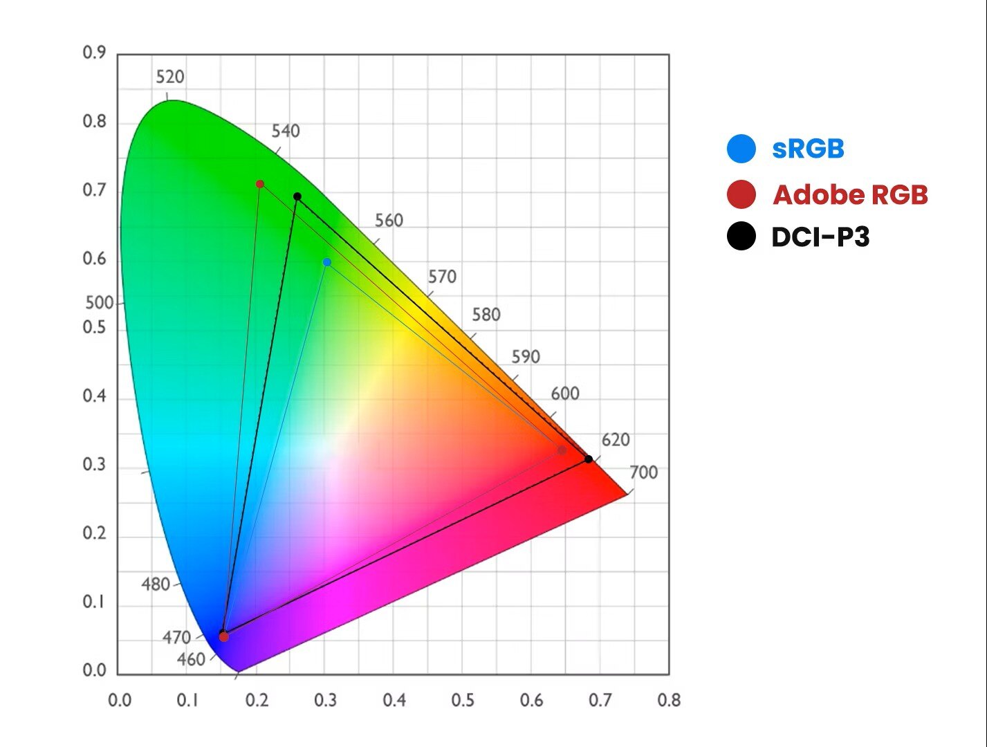

2. DCI-P3 这是电影行业的标准。DCI-P3色域范围比rec.709大得多,尤其是在红色和绿色的表现上。我们去电影院看的数字电影,基本都是采用DCI-P3标准。因此,如果一台家用投影仪的DCI-P3色域覆盖率很高(比如95%以上),那么它在播放4K电影大片时,色彩会非常接近影院的“电影感”。
它的特点是色温偏暖(白色偏黄),Gamma值为2.6,这是为了营造电影的胶片质感。

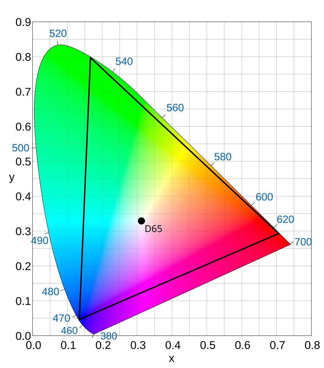

4. BT.2020(或rec.2020) 这是超高清电视(4K/8K UHD)的色彩标准。在目前所有标准中,BT.2020是覆盖范围最广的色域标准,它能显示的颜色数量远超DCI-P3和rec.709。
不过,BT.2020是一个非常超前的标准,目前市面上几乎没有设备能100%覆盖BT.2020色域。但一台投影仪的BT.2020色域覆盖率越高,就代表它的色彩显示“潜力”越大,技术越先进。
