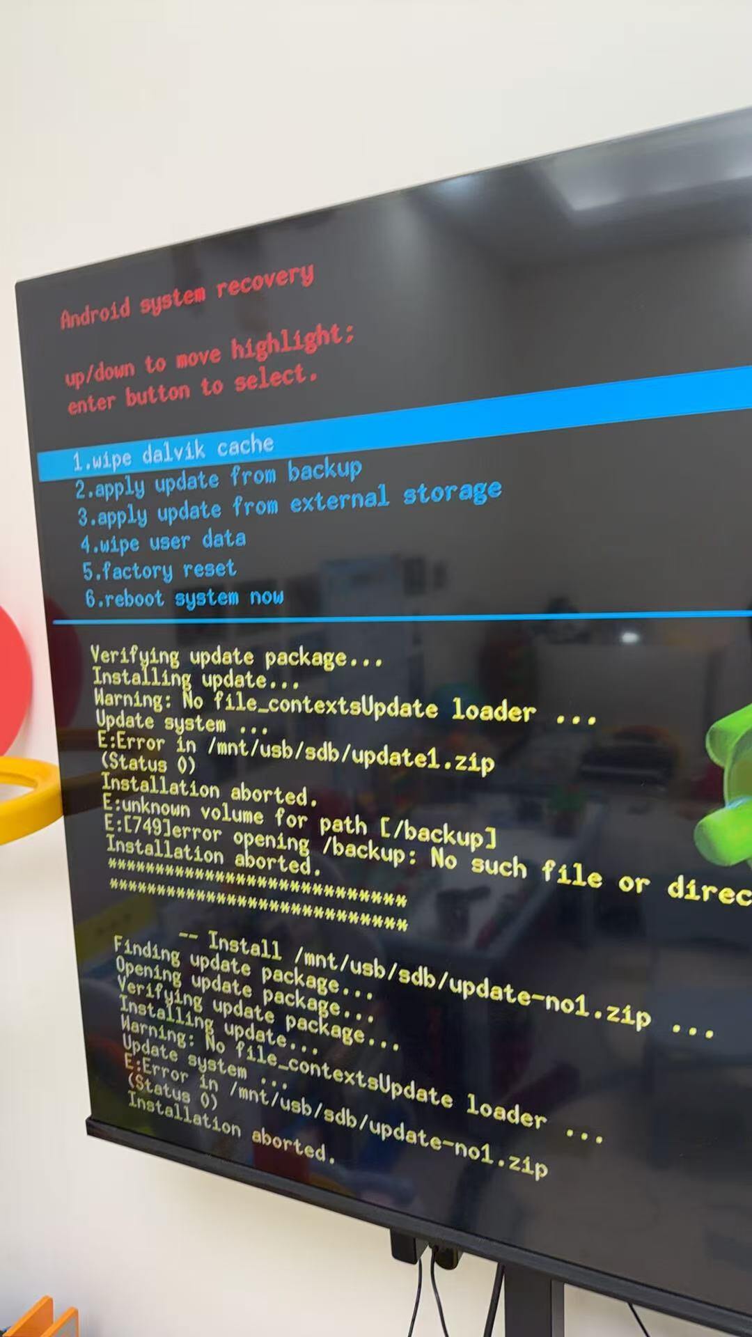

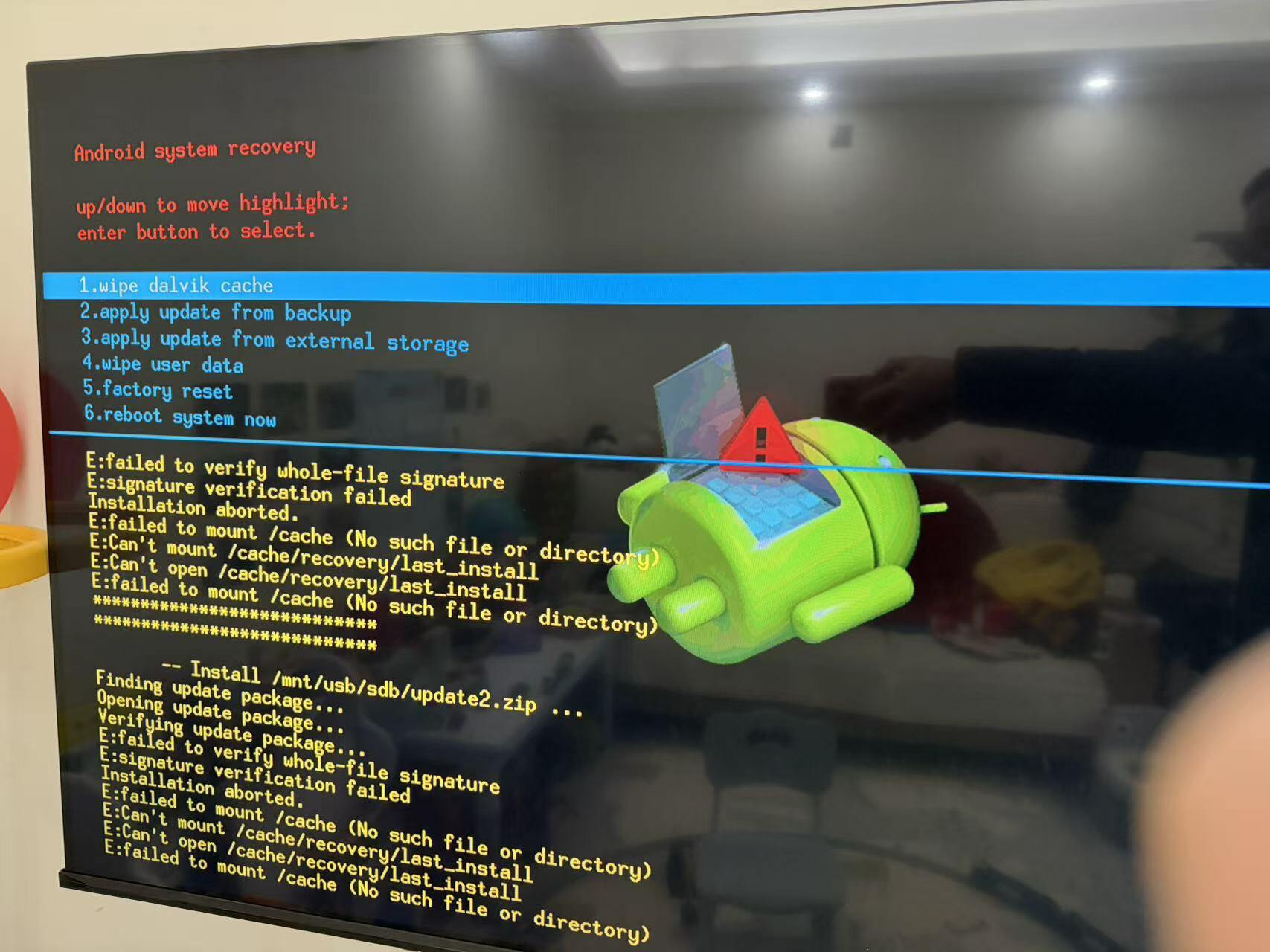

使用卡刷:R37+铁片 再开机 能进入recovery,试了无数个固件包都不成功,难道无解了?哈哈,是不是哪出了问题?

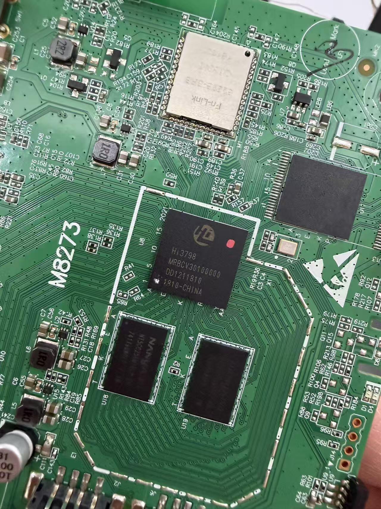

发表于 2025-11-10 07:23 | 显示全部楼层
看这个recovery界面就不是用U盘里的recovery启动,而是原机的recovery。这个朝哥代工的M8273如果是mv300cpu,2018年老款的主板fastboot是有特别的,另外用的U盘也要兼容,老款的usb2.0,4G的兼容多,8G的少,大于8G或读卡器u盘不兼容。用潜龙大神做的强刷包U盘兼容刷机就是5分钟的事情。

发表于 2025-11-10 01:52 | 显示全部楼层
优盘里三个文件,你不会只是放了引导文件没有系统包吧,强制卡刷一般是4个文件,你的update.zip系统包呢,海思3798你能鼓捣三天精力真够大的,这盒子没必要鼓捣了,就是弄好了也不好用。

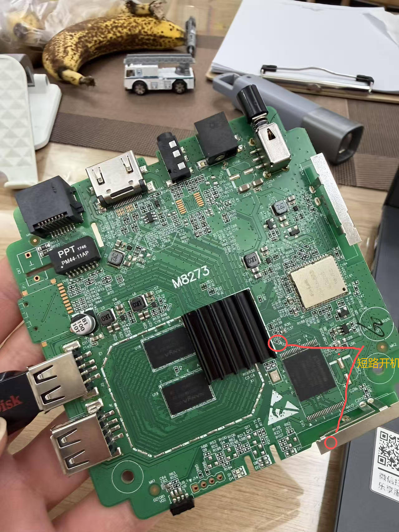

 楼主| 发表于 2025-11-9 20:23 | 显示全部楼层
u盘里放入三个文件bootargs.bin fastboot.bin recovery.img,插入到靠近网卡的那个usb上短接启动的

发表于 2025-11-9 23:41 | 显示全部楼层
短接强刷应该是四个文件,bootargs.bin fastboot.bin recovery.img只是引导,你少了update.zip

 楼主| 发表于 2025-11-10 08:20 | 显示全部楼层
zpzhangwenh 发表于 2025-11-9 20:23
u盘里放入三个文件bootargs.bin fastboot.bin recovery.img,插入到靠近网卡的那个usb上短接启动的 ...
就是这三个文件,外加一个update.zip
