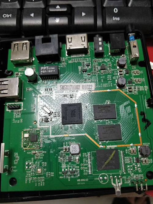

此型号主板批次较多,请分辨后再对应下载
批次A:九联代工 参照图如下
优盘刷机方式固件下载地址:↓

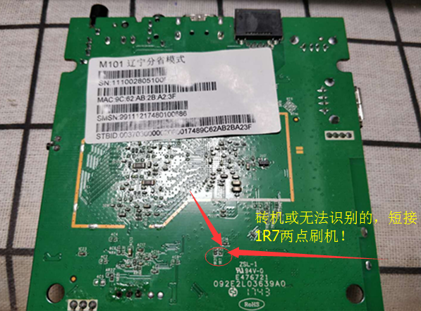

主板批次5,参照图如下:
采用双公头线刷方式刷机:
安卓4.4.2版本固件:
https://pan.quark.cn/s/186f9f46cb42
安卓7.1版本固件:由于是公版安卓刷机后指示灯只亮一个红色,无绿色;
仅限有需要高版本系统的网友使用;
https://pan.quark.cn/s/d008f0960b88
刷机短接点:↓
主板背面的4R12电阻短接或1R7电阻短接均可触发刷机端口;
刷机的时候USB线要插到网口旁边的USB口哈;
