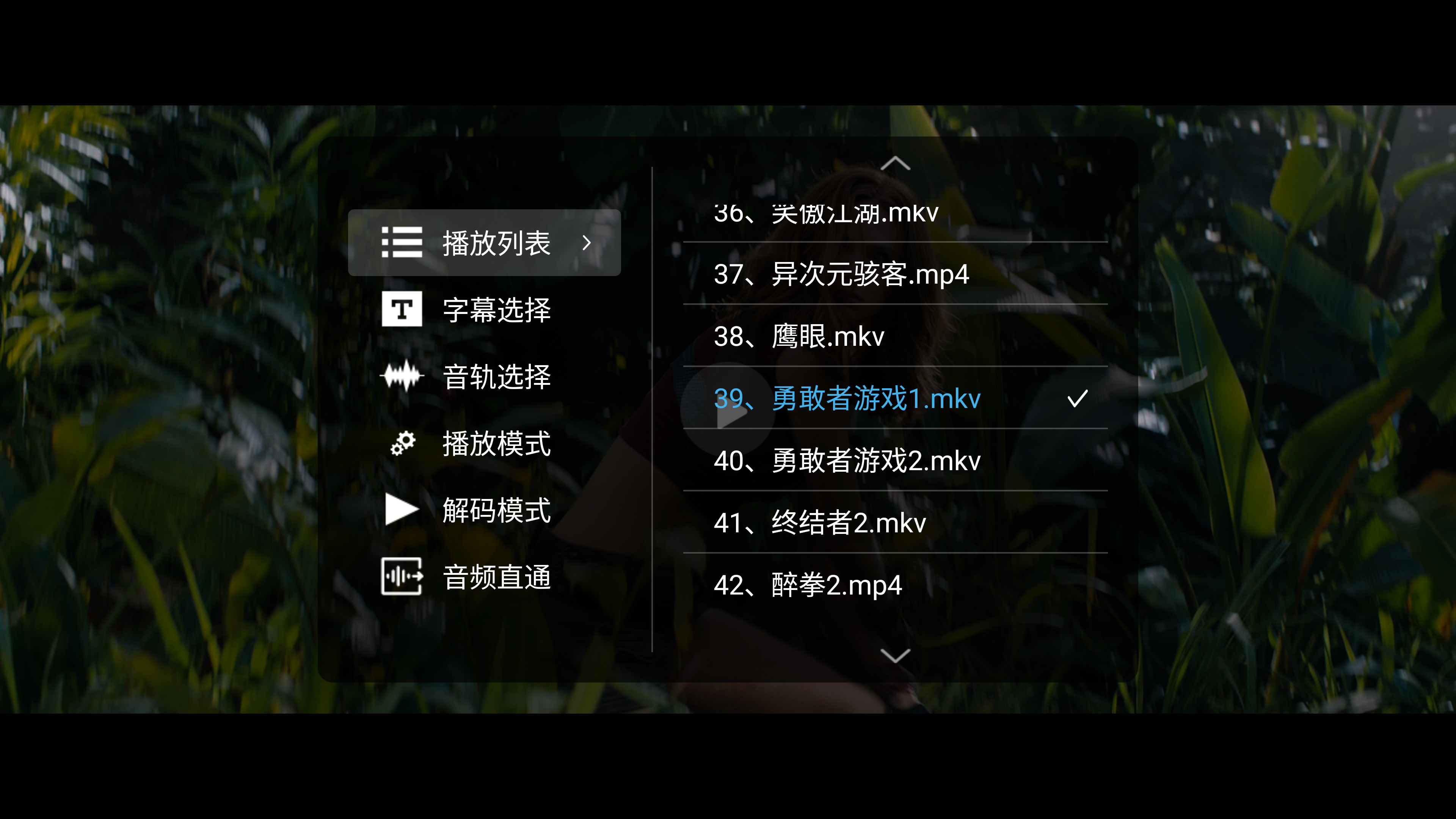

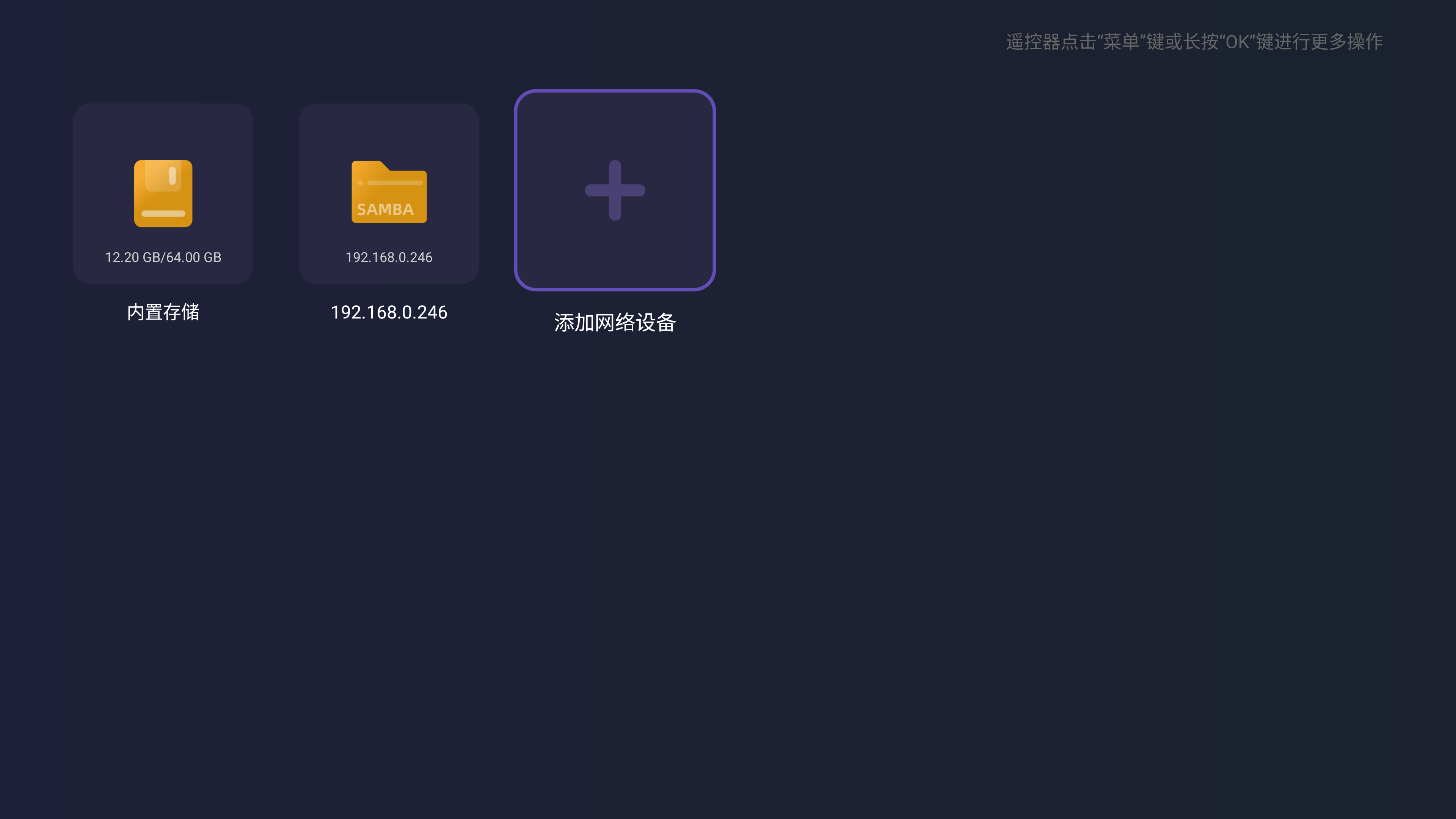

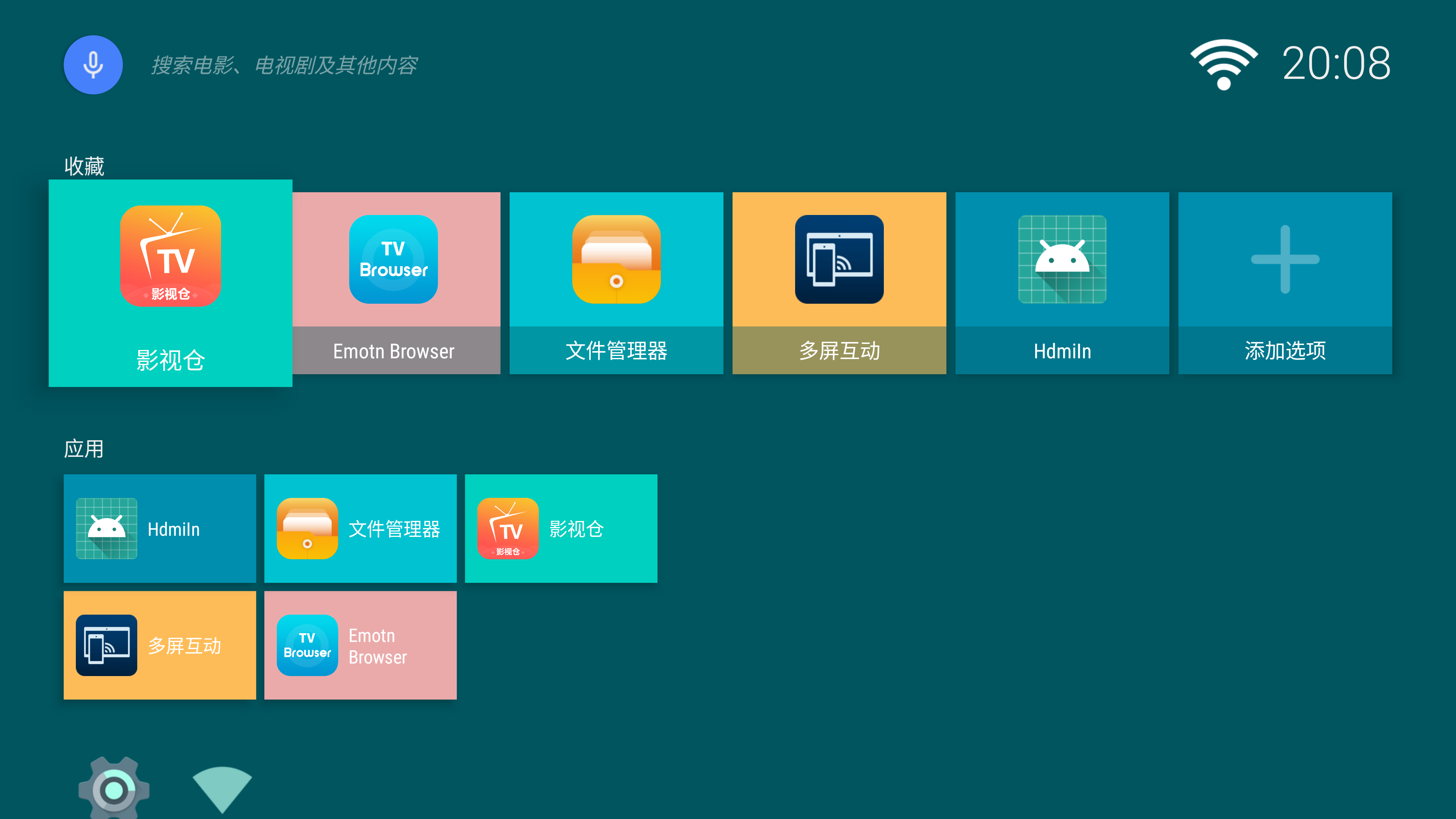

      两个月前,我老人家因为自己无知,花了400元整买了一个rk3588平台的AI盒子,想改造成电视盒子。因此在本论坛发了一个吐槽帖子。主要在于买的是美科电子的rk3588平台,该平台改造电视盒子存在两大天生缺陷,首先就是该盒子无线网络驱动有问题,在无线网络卡时,会自动切断网络链接,并把无线网络搞成断开状态,需要手动去设置-无线-打开网络连接,才可重新联网。其次是rk3588芯片不支持dts杜比音效解码。      经过我老人家这两个月的不断摸索,基本上解决了以上两大通病。故此,再发一帖,以飨所有rk3588平台的朋友。目前的状态是,如下,桌面如01,文件管理器如02,文件管理器集成了众多连接模式如ftp、samba、webdav、nfs、各种网盘,如图03,同时集成视频如04、音频、图片查看器,其中视频支持dts、ac3解码,音频支持flac、ape等无损音频格式。系统组件也集成了webview127版本,蓝牙系统增加支持蓝牙音频组件,支持连接蓝牙耳机、音响等等,增加了dlna多屏互动组件,系统更新了最新的谷歌拼音中文输入法,以及精简了40几个应用的清单。

4、替换了原系统的文件管理器。(并集成了各种网络共享连接客户端和各种网盘连接,并集成了音乐播放和图片查看器)
5、替换了原系统的视频播放器。(可以支持dts和ac3解码)

9、内置了影视仓和可以用遥控器操作的浏览器,并且可以自由卸载。只有恢复出厂设置才会自动安装一次,随时可以自由卸载。

发表于 2025-10-27 16:56 | 显示全部楼层
哪个视频播放器 可以单独给个链接吗
回复 顶一个 踩
 楼主| 发表于 2025-10-27 17:13 | 显示全部楼层
hncs2008 发表于 2025-10-27 16:56
哪个视频播放器 可以单独给个链接吗
都在共享盘里,你只下载播放器就行了,但是这个播放器理论上要用在安卓11以上的系统,而且我只测试了rockchip系的芯片,其他的芯片不保证能用,反正也没关系,你可以下载试一下,你的盒子如果用不了,就不用就是了,又没有什么损失,如果能用也请反馈一下什么芯片什么系统,也方便一下其他的朋友

 楼主| 发表于 2025-10-27 17:16 | 显示全部楼层
哪个视频播放器 可以单独给个链接吗
另外,我还要说一下,视频播放器是和文件管理器集成了的,你单独安装没有播放器图标的,而且也没有连接共享或者网盘的入口,你必须和文件管理器一起安装,而且,文件管理器也集成了音乐播放器和图片查看器
