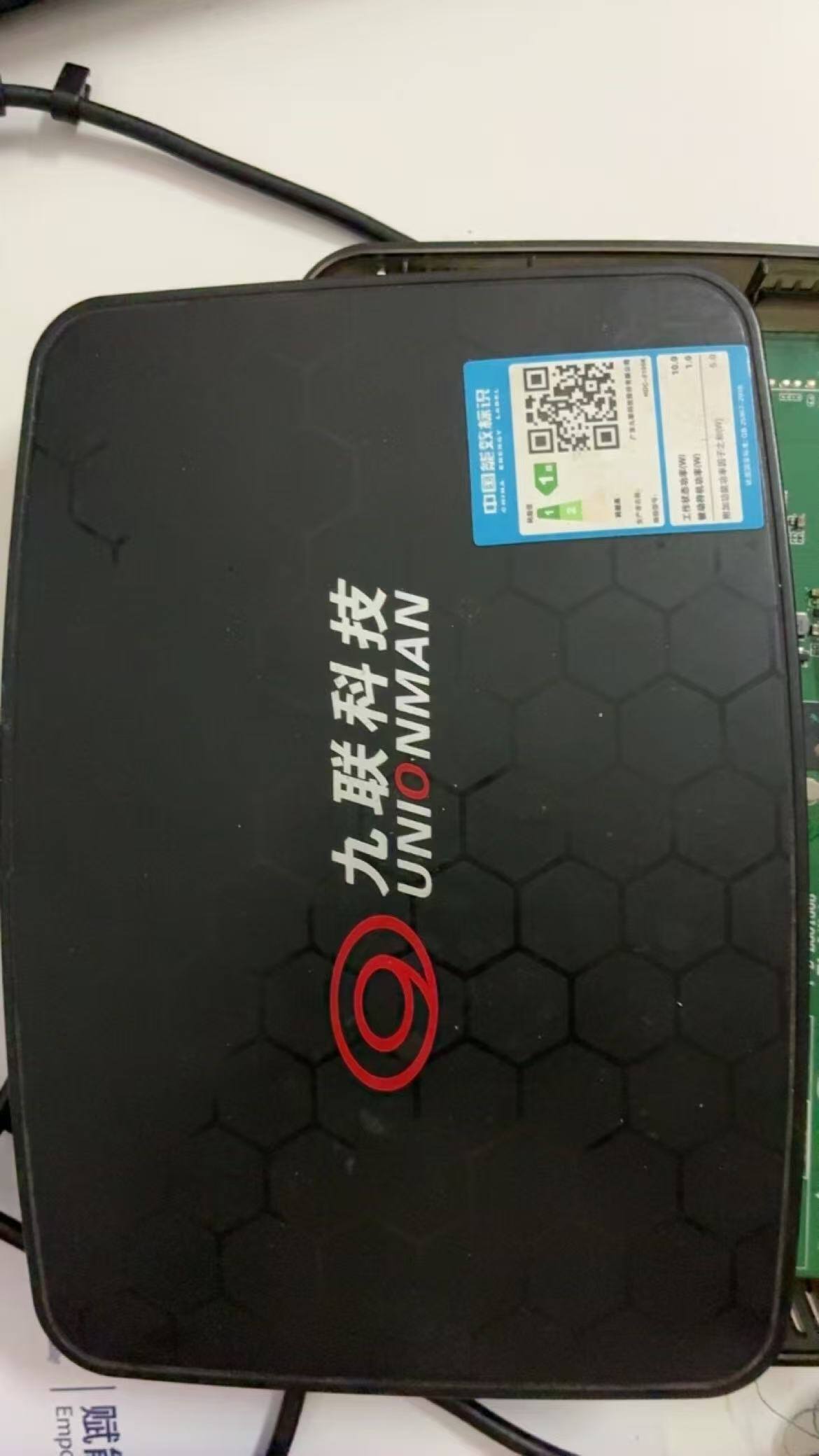

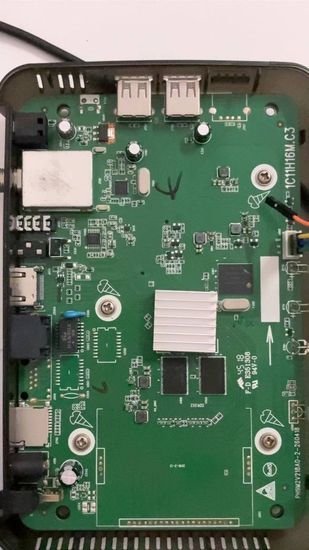

大家好,湖南广电的九联科技HDC-2100K机顶盒,我是小白尝试刷机无从下手,也不知道对应哪个刷机包,买了TTL线怎么弄,现在是连上板子上的RX,TX,GD针在HITOOL检测没有数据通信,哪位大神指点一下

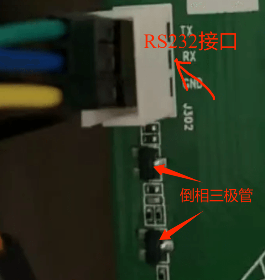

砖不了,这个ttl跑马要用RS232的ttl小板才能跑,如果用CH340就要飞线。湖南这个2100K是mv200的,直接强刷可以刷海美迪或亿格瑞的安卓7.

电路上有倒相三极管,TTL接口是RS232. 跑CH340不出码或乱乱码。跑CH340要飞线绕过三极管电路,RX端接到三级管的基级,TX端飞线到TX输入的上拉电阻端。具体怎飞线,把ttl是塑料座拉掉,看电路走向就能判断。

谢谢大神指点,我试不知道三极管基极,和上拉电阻端在哪里,请标明具体哪一点,还有我是打开HITOOL工具开启终端模式----盒子开电---再去用线手动是碰这两个点,地线还是插在地线那个针上,这样操作有没有问题

你得发把塑料座拉掉后再拍照的清晰图啊。

可能是之前的系统已搞坏了,开机闪一下画面就蓝屏没信号了,现在用短接法强刷进不了刷机界面,买了一个USB接RS232的小板明天到,只能用这个方法刷了,还是感谢大神们的指点,现在办法是找到了。另外刷了两个移动盒子都是晶晨的成功了,用USB_Burning_Tool工具,短接一干就行了。
