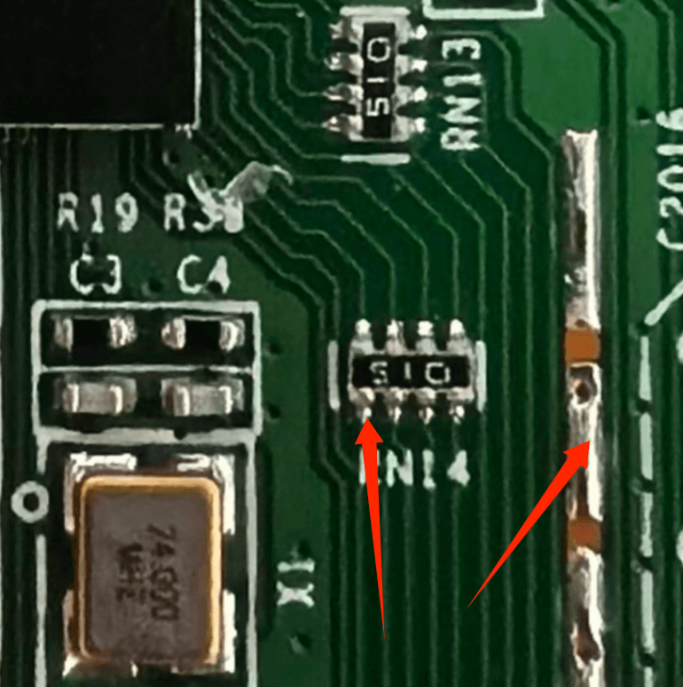

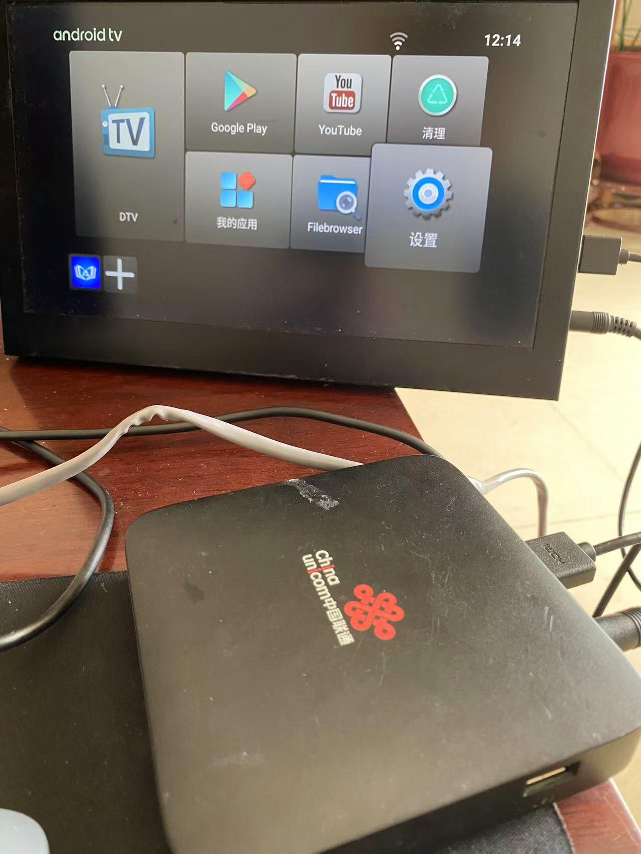

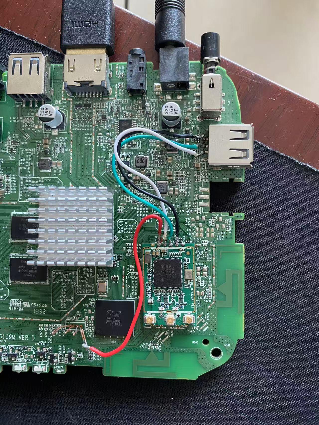

安卓9的不太好用,而且6109U是4G的运存多,刷安卓9剩下的存储空间1G都不到。可以刷安卓7的ATV系统,剩下空间1G,系统带kodi,用做播放器的效果比mv300的盒子好,还能插USB wifi 8188或8811 扩展无线功能。
刷机固件:https://www.123865.com/s/sEc0Vv-sWuG3?pwd=Df5r#
这个是强刷包,强刷挑U盘,用不大于8G,fat32,2048块单分区格式化U盘,4个文件fastboot.bin, bootargs.bin, recovery.img, update.zip复制到U盘根目录,插盒子usb2.0的U口,
盒子如果有两个2.0U口,通常只有一个可以刷机,通常是与cpu最近的U口,如果短路后没反应可
以换另外一个U口。短路,保持短路给盒子上电,4秒撤短路,如果U盘有读写灯,撤短路后可见灯闪。
6109U刷安卓7是换系统,刷机过程全程黑屏,撤短路约3分钟后系统重启,重启一般会有几次,
大约3-5分钟后进系统。之后开机就很快。U盘4G的兼容多,8G的少,大于8G或usb读卡器刷不成。
短路点是RN14的一端与地短路。
有能力可以把刷机的update系统内置的应用再精简释放300M的空间。

发表于 2025-10-15 13:51 | 显示全部楼层
1337565980 发表于 2025-10-14 17:04
安卓9的不太好用,而且6109U是4G的运存多,刷安卓9剩下的存储空间1G都不到。可以刷安卓7的ATV系统,剩下空 ...
短接点不是C49吗?

发表于 2025-10-15 15:16 | 显示全部楼层
ermianku 发表于 2025-10-15 13:51
短接点不是C49吗?
mv200的C49,C50,R37不一定好用。
回复 顶一个 踩
发表于 2025-10-15 15:17 | 显示全部楼层
海思见到主板有这排阻的RN14,RN13短路这就没错。

发表于 2025-10-17 07:56 来自ZNDS手机版 | 显示全部楼层
大哥问一下这个支持本身的WiFi芯片吗?
回复 顶一个 踩
发表于 2025-10-17 09:48 | 显示全部楼层
6109-M是带wifi的,不清楚wifi型号,如果是8822cs或bs能支持。
