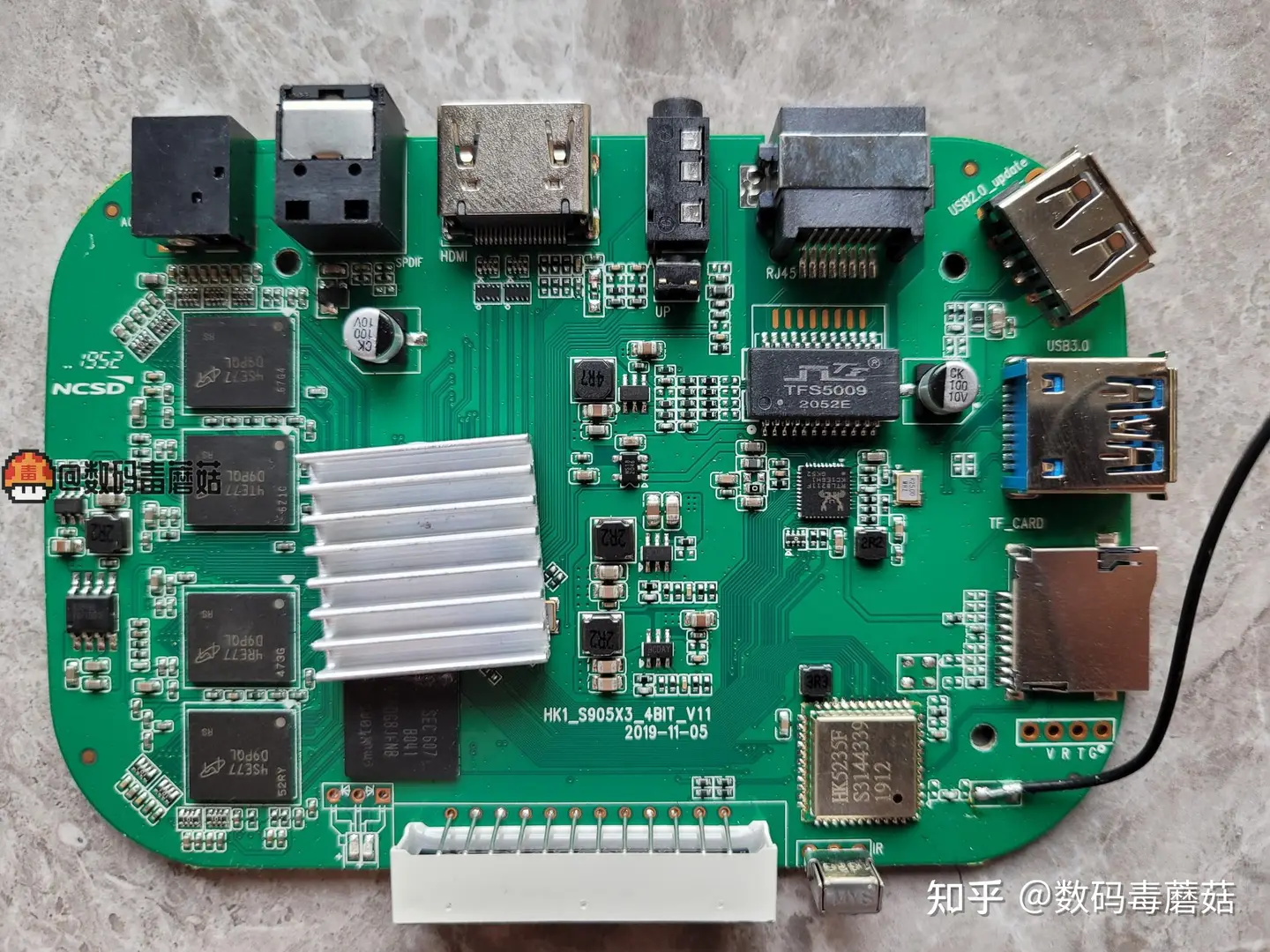

补充:这台设备是我2021年在海鲜市场一个测评博主手里接盘过来的,就是下面图上这台,板号是hk1_s905x3_4bit_v11,比较早,我想问一下有没有可能和网口下面那一排焊盘有关,因为我在网上搜到的hk1box的图片中那一排焊盘都上了锡
Hk1 box是好久之前买的了,是千兆版,最近发现插网线可以识别,但就是不出ipv4地址,只有三个v6地址,设置静态v4地址没用,DHCP和静态都上不了网,路由器里也不显示这个设备,有人知道怎么回事吗,刷了各种固件,其中百兆固件也试了,百兆就是直接插网线不识别,还变了一次mac地址,之前是00开头,现在变了个02开头,有人知道是怎么回事吗,强迫症实在是想解决网线这个问题,毕竟是千兆不是百兆,说不定哪天就需要了,芯片就是rtl8211f

重新刷机试试

 楼主| 发表于 2025-10-10 19:09 | 显示全部楼层
都刷了好几次了,每个固件都不行

发表于 2025-10-11 09:40 | 显示全部楼层
再刷一次官方系统看下看看能不能解决
