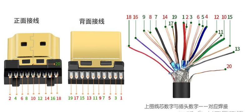

目前试用了支持多机型-安卓9.0-S905L3A-完美线刷固件包,使用自制晶晨HDMI接口短接神器,USB_Burning_Tool  2.2.4接上电脑无反应。
自制晶晨HDMI接口短接神器
把AT24C02的1、3、4、7脚一起焊在HDMI 的17脚,2、8脚焊在HDMI的18脚,5脚焊在HDMI的16脚,6脚焊在HDMI的15脚。
AT24C02数据(需要用编程器写入芯片)
ft24.zip (396 Bytes, 下载次数: 4)
以上方法ZXV10 B860C3 S905L 3Y 盒子刷机无反应,哪位大神帮忙看看应该用什么方法刷这个盒子
