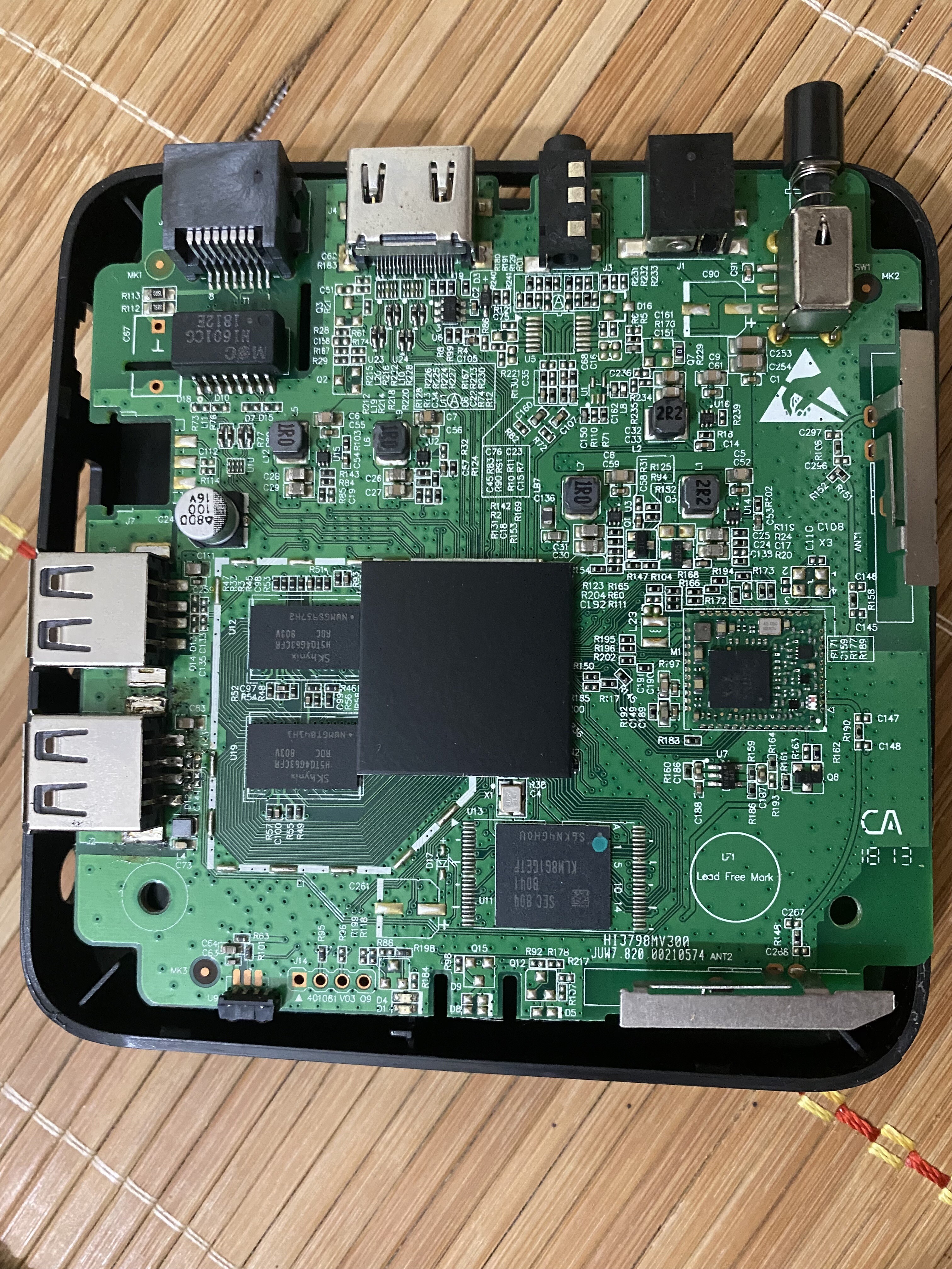

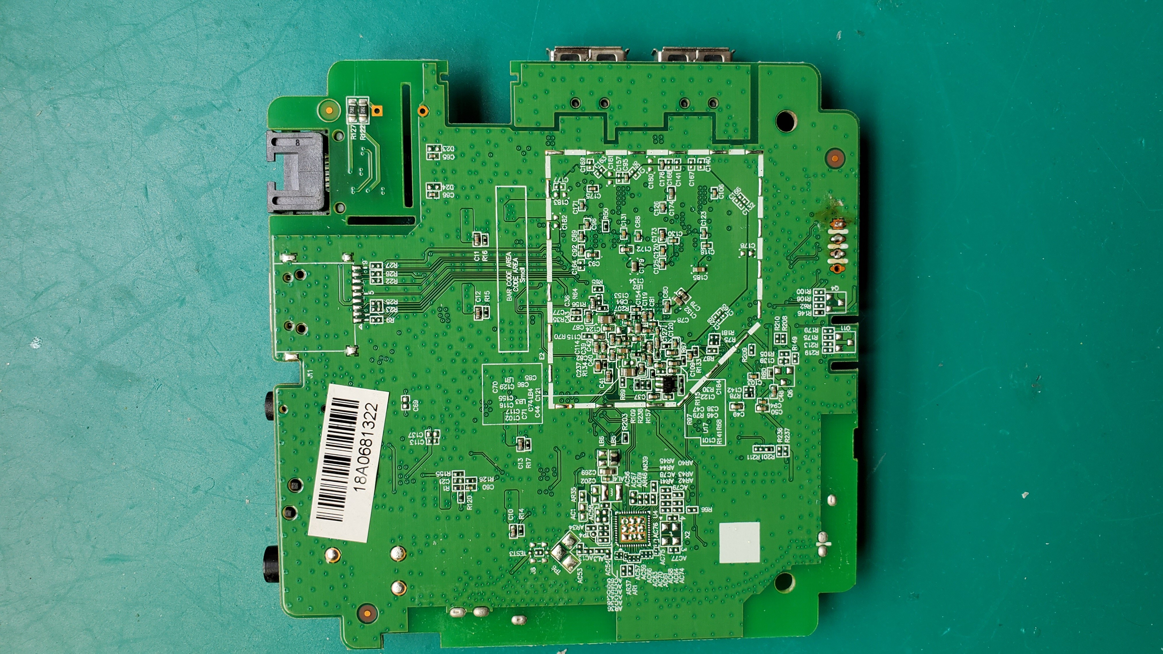

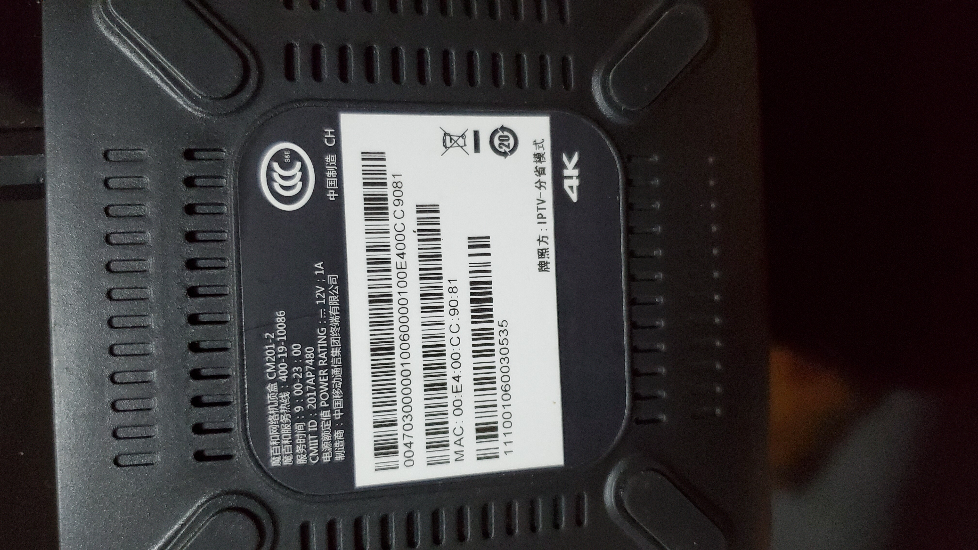

我用网上的固件刷机之后在升级界面进度条做到一半自动重启了 无法刷入
我不知道是刷机包有问题还是我方式不对,主板CPU是海思3798MV300 我短接的是C77
以下是我的照片如图:
盒子背面:
主板正面:
主板背面:
 楼主| 发表于 2025-10-7 00:20 | 显示全部楼层
求大佬指点

感谢 我已经自己尝试成功了。是我刷机包搞错了,我这个是cmmc存储 我刷到nand的固件包才导致一直重启
我的的是固件大全里面的:(28-魔百盒CM201-2-CH-Hi3798MV300/300H芯片-通刷EMMC和NAND-当贝桌面卡刷强刷固件包-内有强刷短接点(亲测))
回复 顶一个 踩

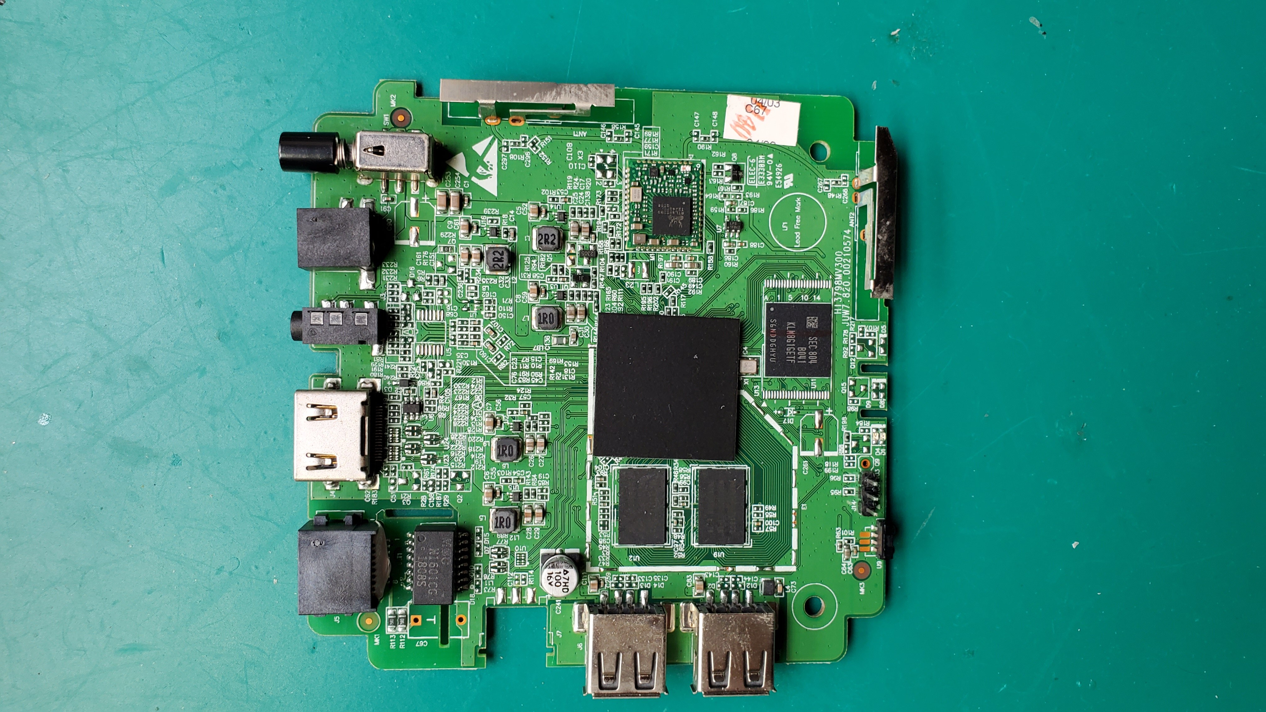

发表于 2025-10-8 23:12 | 显示全部楼层
你的盒子升级不成功吗,在我的盒子上短接强刷成功,这是我盒子的主板图
