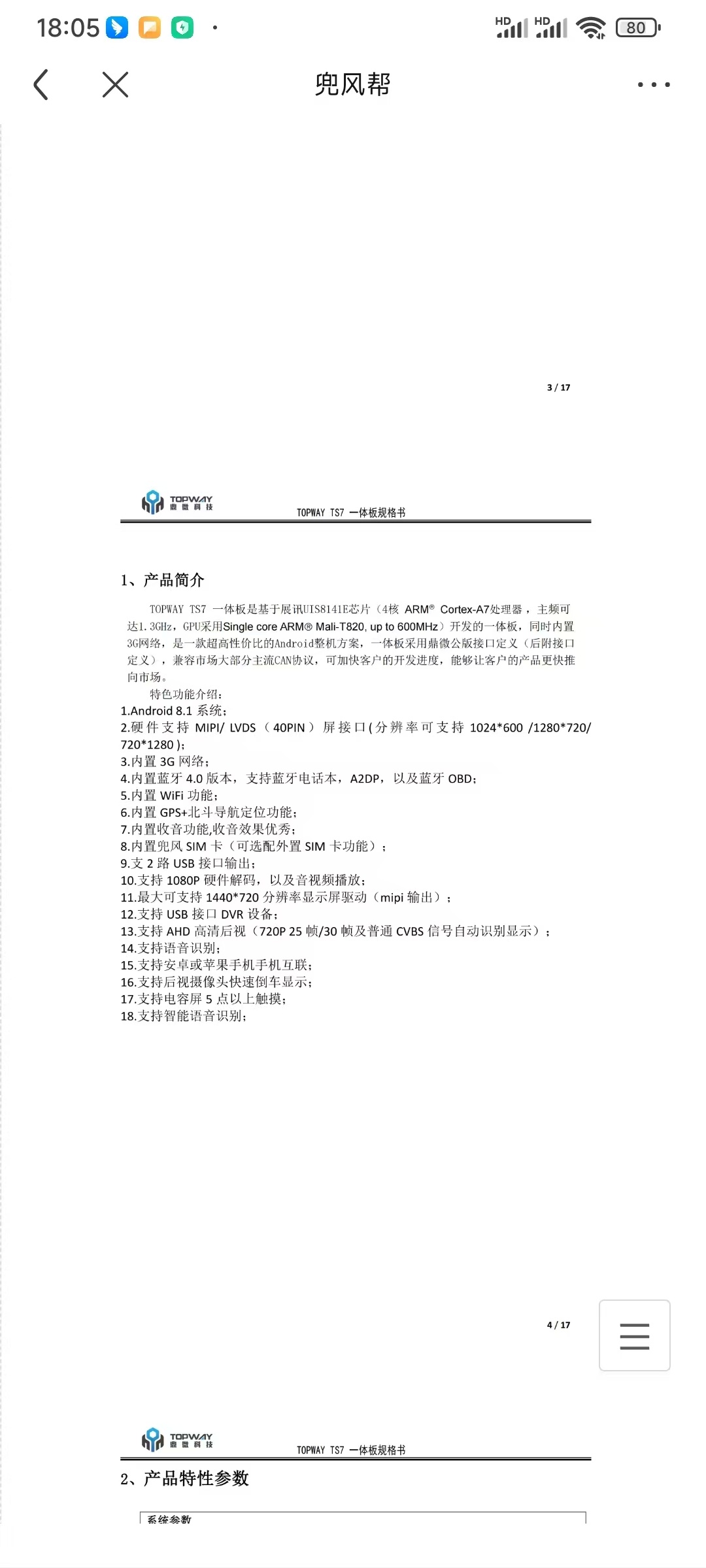

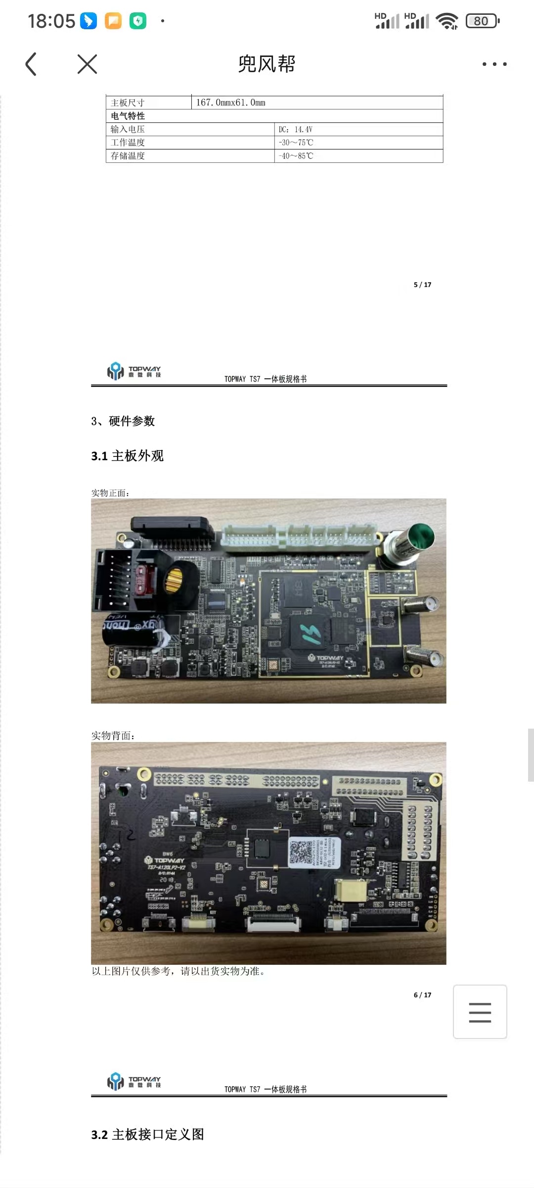

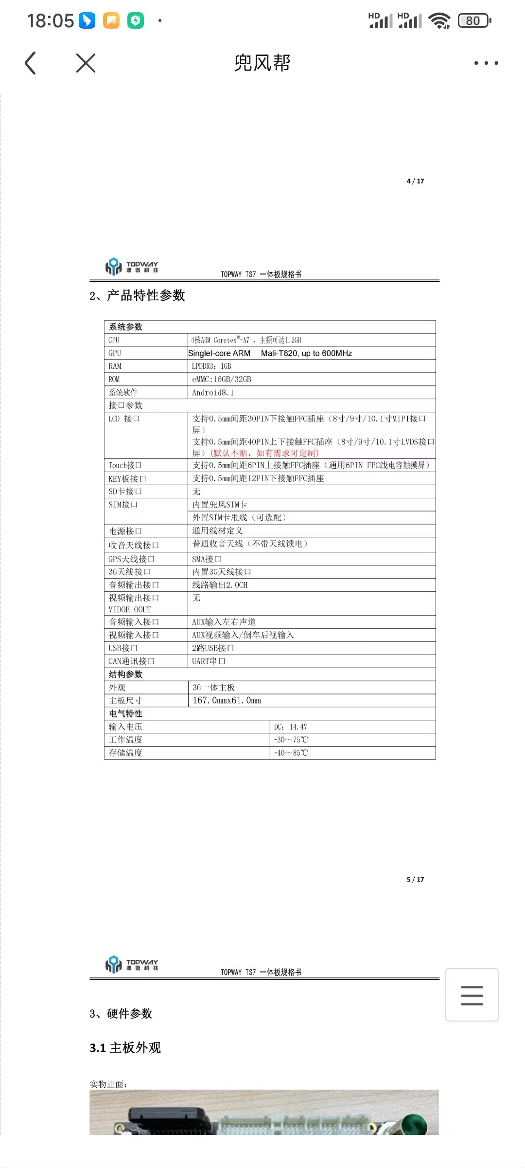

求助各位大佬:         国庆外出打算升级下车机,升级过程中没有断电操作、也没有强制关机,过程中屏幕现在就一直卡在车标logo界面。车机是家人在外面安装的,之前从来没有刷机过,以前升级都是点击车机设置里的自身的升级系统提示,也就是有推送升级我才会点,而且可能一年才点一次。现在无论怎么重启都没有用,只出现车标。初步判断车机是鼎微TS7,网上搜了下教程,可以按重启键后马上关机再重开后进入USB口刷机,我在U盘放入了格式文件+系统文件,但是车机的左下角始终只显示“update start TS7(绿色)”和“init fat32 usb storage fAIl(红色)”两句英文,试了很多版本系统文件都没有刷成功,不知道什么原因。猜测可能是:
1.格式文件版本不对?
2.系统文件版本不对车机不读写?
3.怎么确定车机原来系统版本?(根本进不去系统了啊)
4.是不是一定要拆机,接方控线接地才能强制读写U盘文件?
5.我的U盘有问题?(USB2.0,4GB容量)
6.U盘放格式文件+系统文件,还是只单独放格式文件或系统文件?(需要系统文件版本跟之前车机系统版本一致吗?)
烦请论坛里各位大佬有知道解决方案的可以告知一下教程或者加好友沟通交流解决,感谢各位大神,谢谢!

我今天也是你这样,后来用的https://www.znds.com/tv-1254359-1-1.html这个链接的文件按你这个步骤重新刷系统了,开始也是无法识别u盘,后来我拆下来看了半天,然后用一个32g的u盘试了一下,可以识别,但是显示系统秒安装,其实没有安装,然后插回原来256g的u盘,又可以识别并且重新安装好了。不知道是换了个u盘的原因,还是给机子完全断过电的原因。
不过,我之所以黑屏卡logo就是安装了这个链接的系统,然后点里面一个应用,获得root权限,然后黑屏的,现在还是安装的这个,不敢点那个软件了。

U盘 最好是小于16G的,fat32格式的
