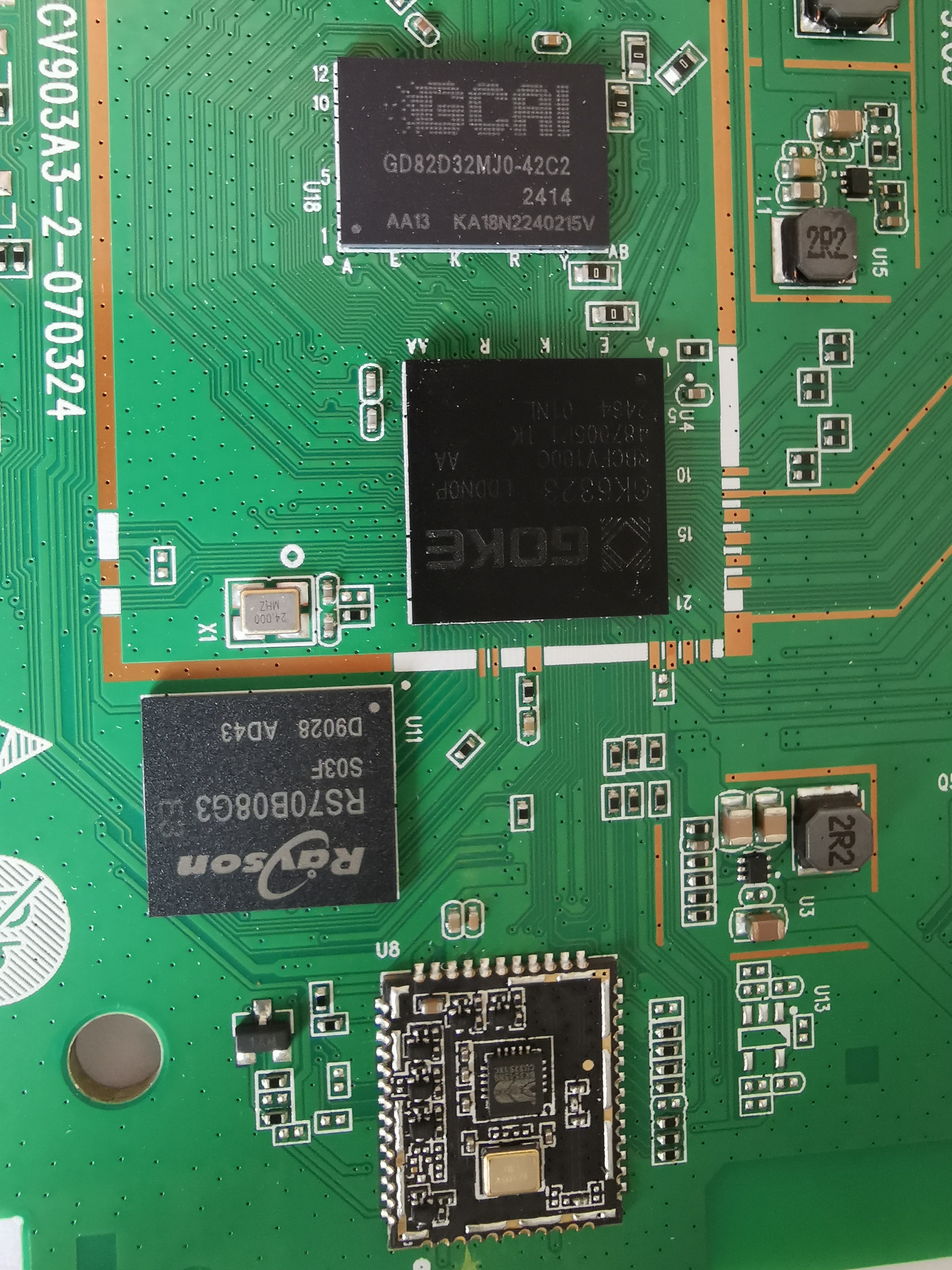

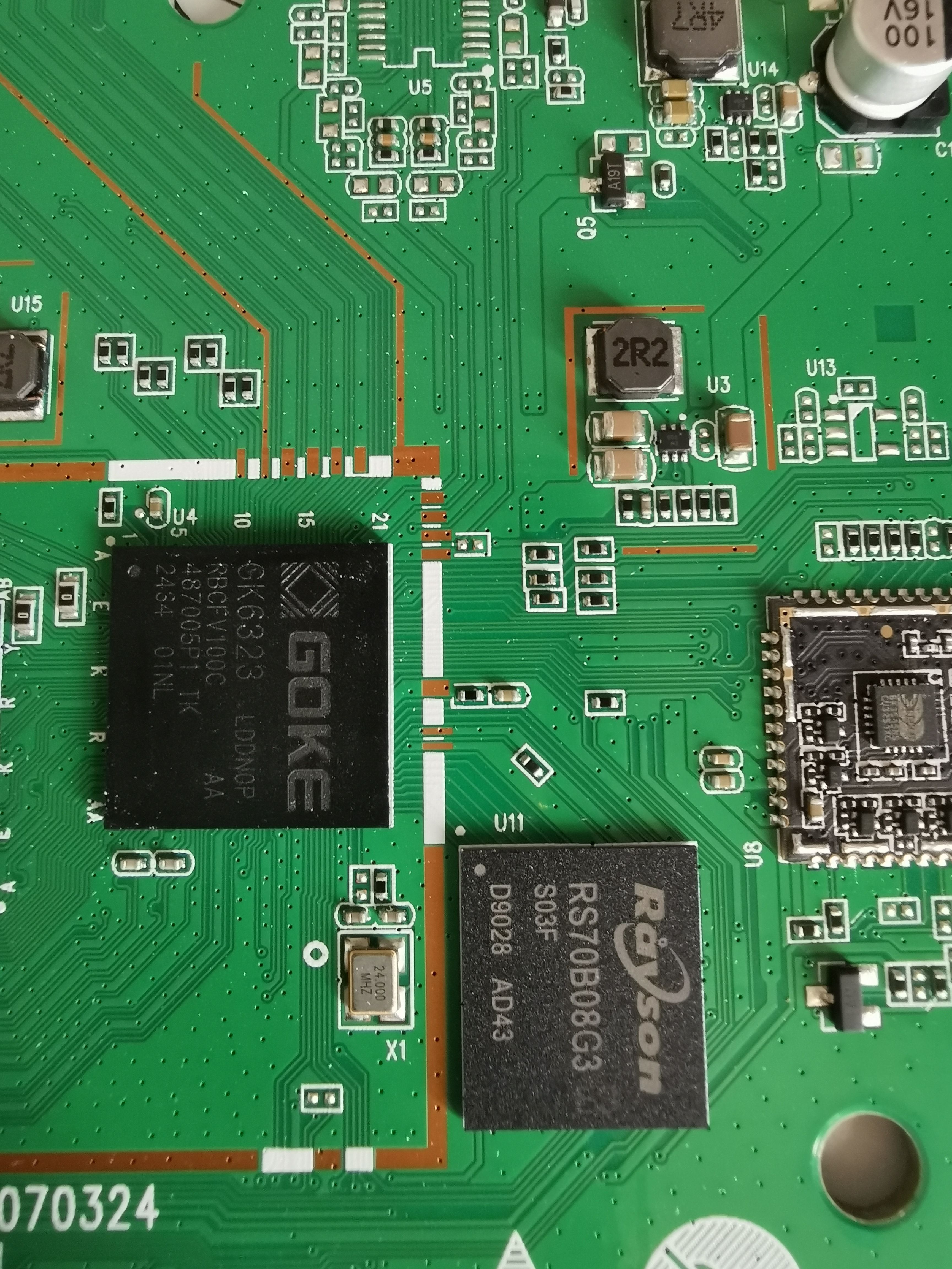

我的这个盒子是24年11月份的,打开之后发现和之前的帖子里面的短接位置都不同,哪位大神给标注一下该短接哪里啊? webwxgetmsgimg (2).jpg webwxgetmsgimg (1).jpg webwxgetmsgimg.jpg

查了一下这个版本的主板短接点,但是短接之后并没有出现系统升级的页面,不知道自己的短接方法对不对?
我是先进行短接五六秒,然后上电,在继续短接五六秒后松开,每次页面都会卡在移动的蓝色开机页面或者黑屏,就是没有系统升级的页面出现,这是怎么回事呢?难道是短接点不对?
我查的短接点如图所示:
