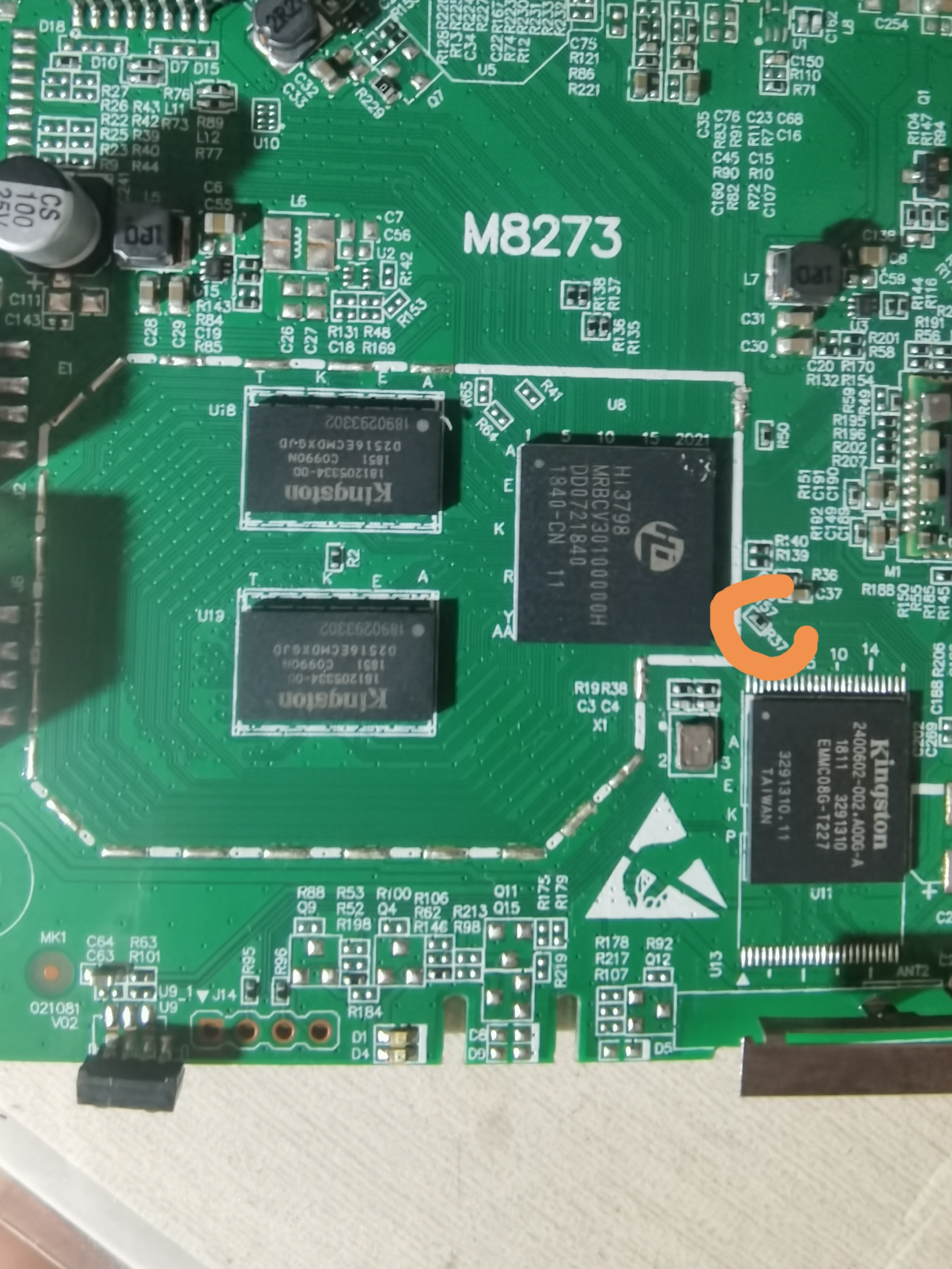

什么APP都不能安装,只有刷机一条路。在网上搜EC6110,然后打开后盖发现主板印有M8273,搞不清EC6110与M8273什么关系,按照网上介绍,短接C77,一点反应都没有,拆下屏蔽罩,又短接其它也没反应。然后到淘宝,刷机15元,包成功,不成功不收费。付款后下载刷机包,通过电脑更换recovery文件,然后升级系统,由于机顶盒不能更改设置,不能替换recovery文件 ,所以此路行不通。老板又重新提供刷机包和刷机说明,与网上介绍的一样,短接也没反应。淘宝上老板很耐心,提供CPU型号给他,又重新提供刷机包,此时短接的是R37,见图,最后还真的刷成功了,真的是“好事多磨”。最后把短接点用导线连上一个小开关,放在盒子旁边,以后刷机就方便多了,又不会忘记哪个短接点了。

我的也是短接R37
