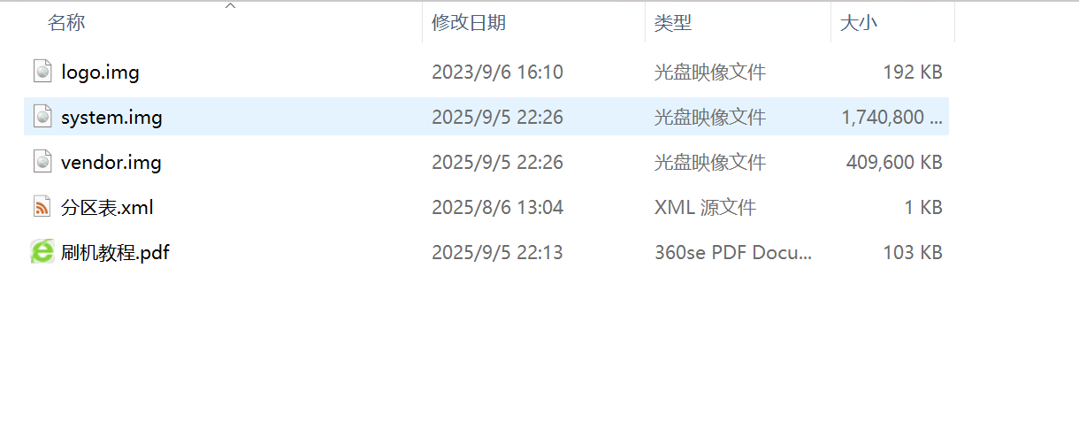

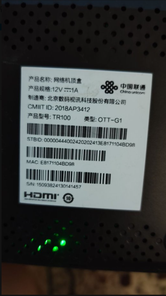

数码视讯TR100-OTT-G1_国科GK6323_安卓9_广东联通原机修改-TTL烧录包-可救砖
刷机教程
数码视讯 TR100-G1 TTL 烧录刷机教程固件由广东联通 TR100-G1 2+8 原版修改,测试一切正常
1、把刷机文件解压出 备用,盒子主板接好 TTL,不会接自行查找 TTl 接线教程,然后把机顶盒插上网线,
注意:盒子网线和电脑的网线都要插到同一个路由器上,不然烧录不会成功。电脑必须插入网线,WiFi 模式会出错。并把盒子电源开关调到关闭状态。

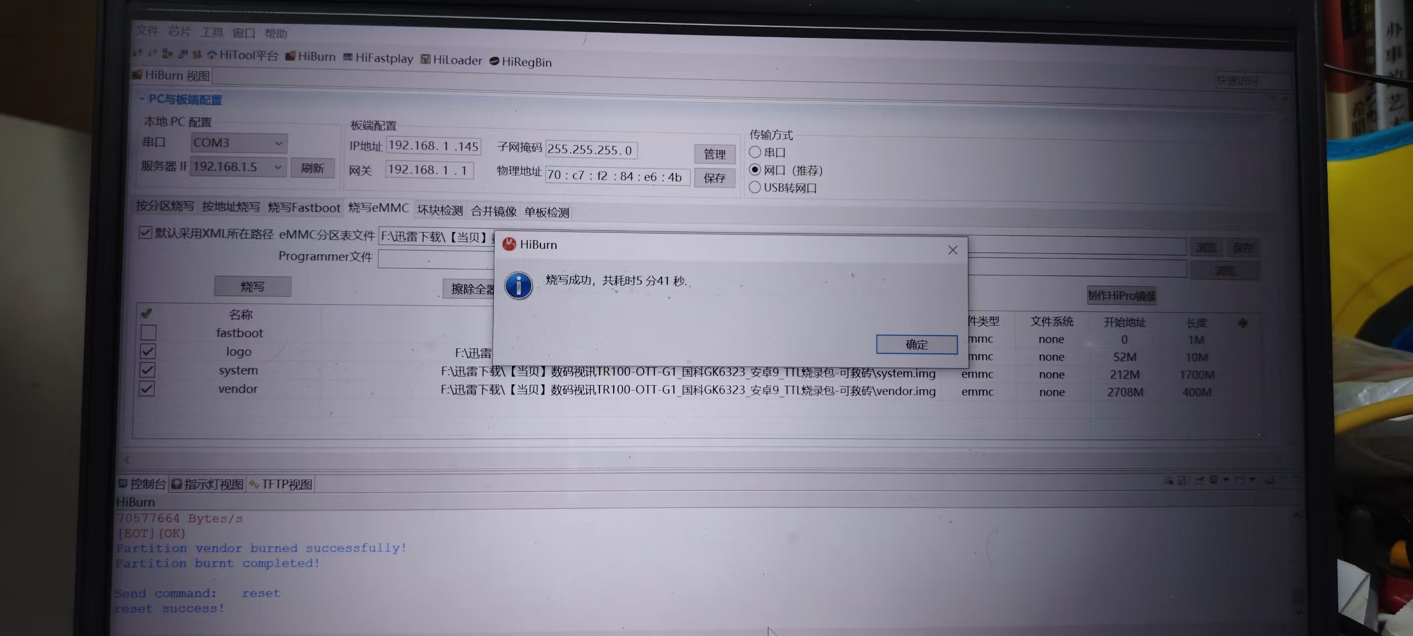

2、电脑打开“HiTool.exe”,选择芯片“HI3798MV310”,确保 TTL 连接好,串口选择对应的串口、服务器 IP、版端配置保持默认,传输方式默认“网口”。
海兔烧录工具路径:【工具大全】--【海思芯片/GK国科微芯片-海兔烧录工具-通用】
然后选择:烧写 eMMC—选择上面解压出来的“分区表.xml 文件。需要刷的分区已经默认选择好了。(原版系统直接刷就行了)
3、点击软件烧写按钮,开始烧录。此时将机顶盒电源按钮开启,左下角会不停走动红色的#号,表示正在刷机。等待刷机完毕即可,完成后会有提示。
按步骤操作,不要更改设置。
广东联通盒子,按照指引,刷完显示成功,但卡启动画面,无法进系统了
