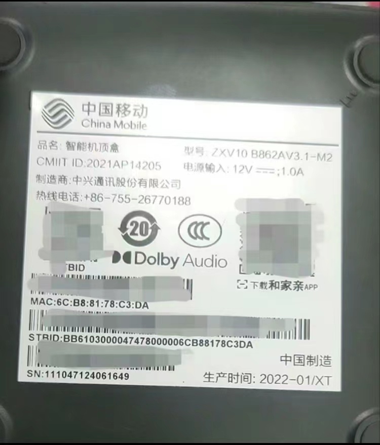

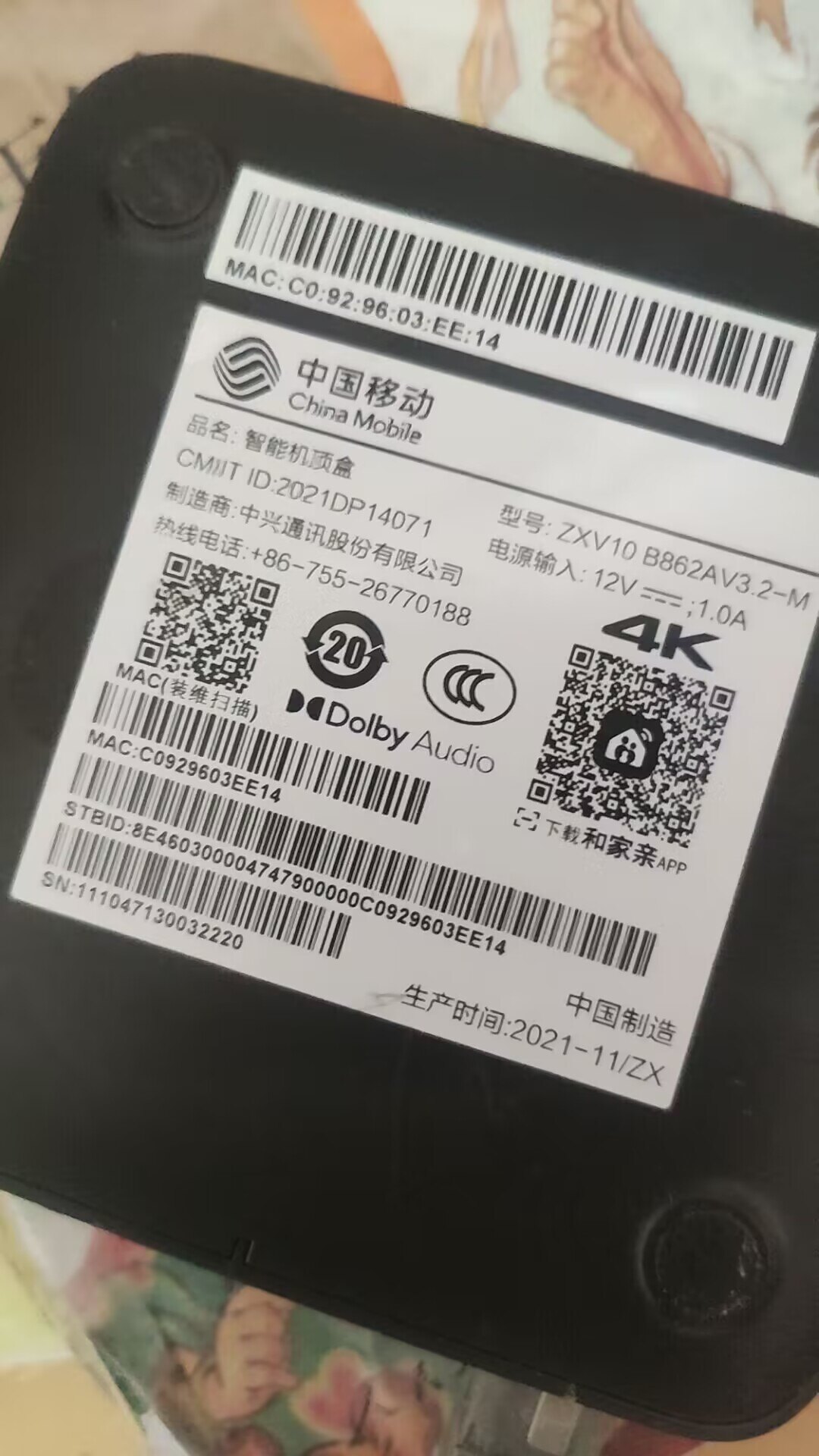

中兴B862AV3.2M/B862AV3.1-M2 晨星mso9385_安卓9_原厂备份救砖包
救砖包是zip原厂备份的,能进去英文rec,上下左右可以选中能进去的可以救砖。中文rec选项无法救。仔细核对好哈。
已测试:湖南,安徽,山西,陕西,新疆,理论安卓9所有地区都支持救砖,安卓4的不支持。
救砖教程:
下载的update.zip文件复制到U盘,U盘插盒子上,之后打开盒子背面的电源按钮,遥控器立马快速点按菜单和音量-交替快速点按进去英文rec页面,之后选择第四项,之后点确定,之后选择最后一项,之后点确定,之后点update.zip,点确定,等待完成即可。
救砖成功后可继续再刷机。
