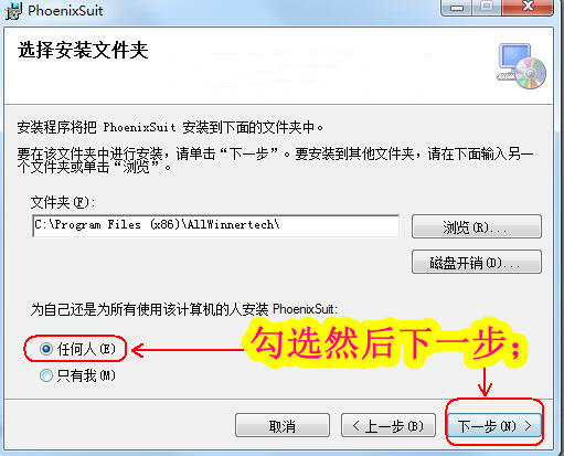

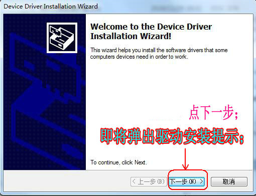

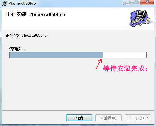

安装教程:

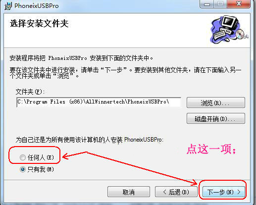

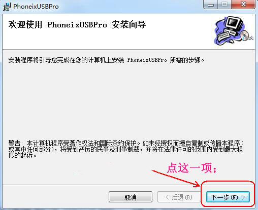

准备一台W7-64位电脑

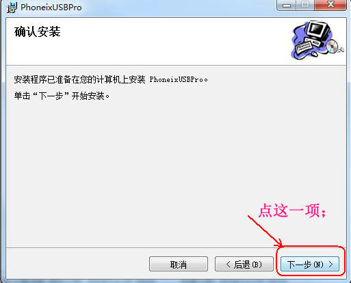

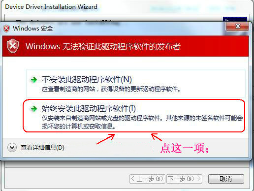

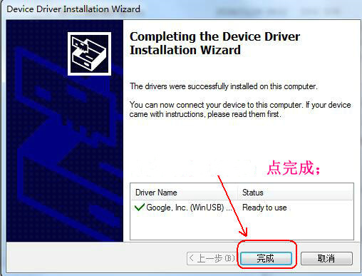

然后将附件内1号安装包双击运行并安装相应驱动,
如果怕安装错可先打开1号文件夹内看每一步教程图;

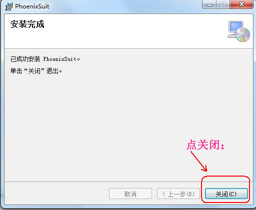

完事以后再将2号安装好双击运行并安装;
如果怕安装错可先打开2号文件夹内看每一步教程图;

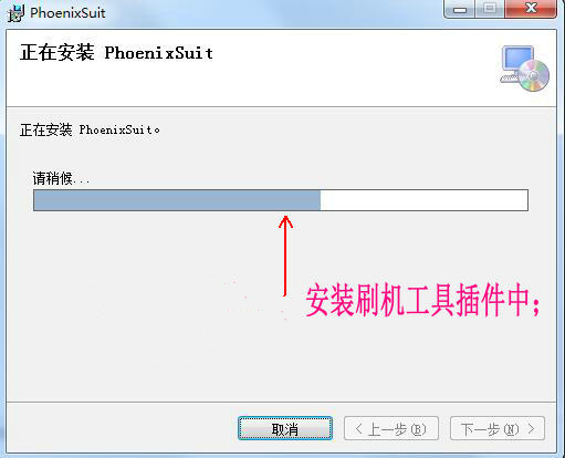

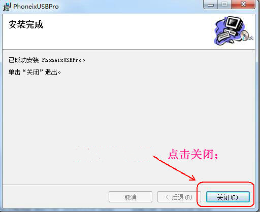

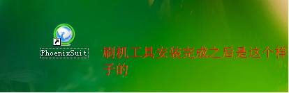

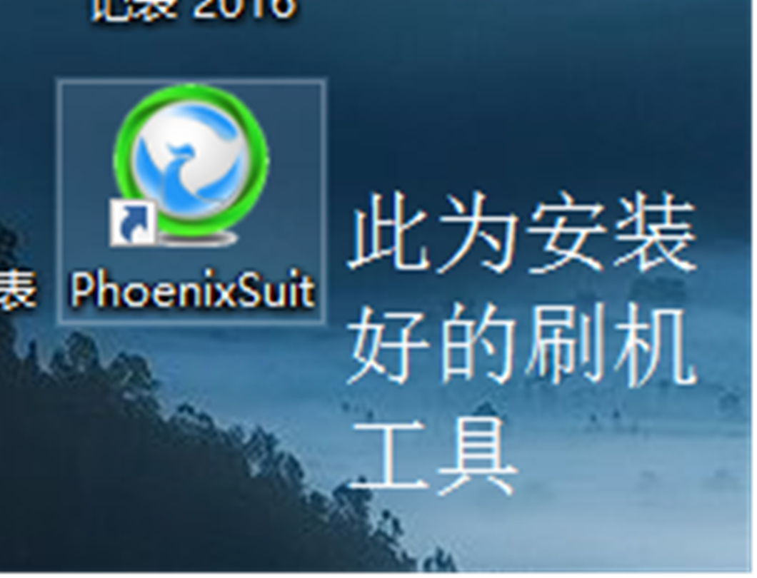

当你安装成功以后,电脑桌面上会多一个PhoenixSuit 图标,
这就是刷机工具;
工具含驱动安装详细教程图【PhoenixSuit_CN.msi】:
USB控制器安装详细教程图【PhoneixUSBPro_CN.msi】:

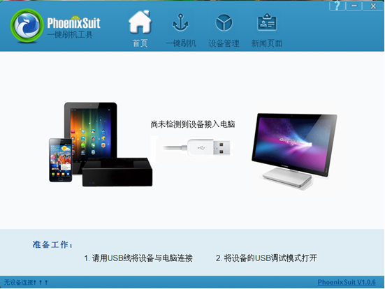

刷机教程:(以某个全志H3芯片的刷机包举例)

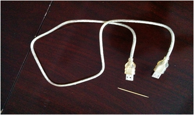

1.准备好刷机用的两头都是USB口的连接线,以及捅复位孔的工具如牙签。
2.下载刷机工具及镜像文件(H3刷机工具和步骤)
里边的四个文件,分辨是1.刷机工具安装步骤、 2.刷机步骤、 PhoenixSuit_CN.msi和img-H3-20160811-2308-00.img,下载到电脑桌面。 (img-H3-20160811-2308-00.img是镜像文件,如若下载好是压缩包,不需要解压)

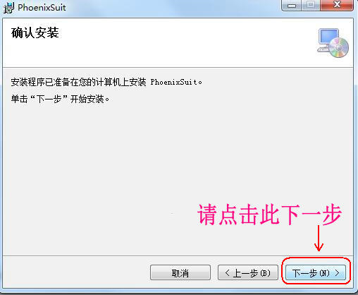

3.然后打开刷机工具,然后点击下一步,一直到安装完成,安装完成后桌面会有刷机工具的图标(如果安装不了刷机工具或者无法打开请重新参考刷机工具安装步骤)

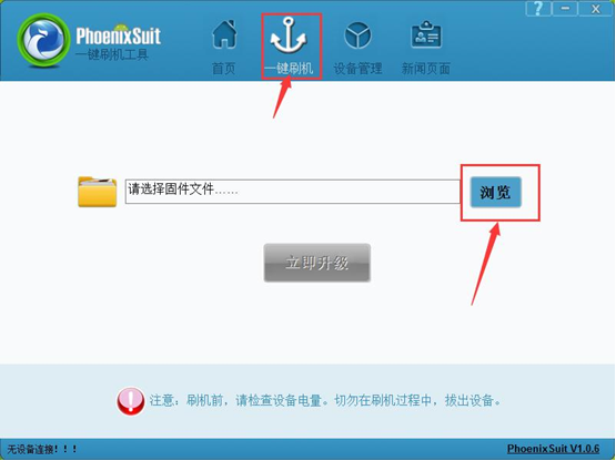

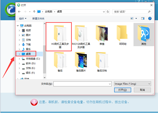

4.电脑安装刷机工具到电脑,和刷机固件,然后选择一键刷机。如果打开后要提示升级的话,请先升级刷机工具再操作!

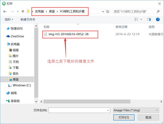

5.点击一键刷机,然后点击浏览选择好刷机固件:img-H3-20160811-2308-00.img(在选择好固件文件之前电脑先不要连接机器)

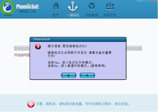

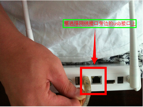

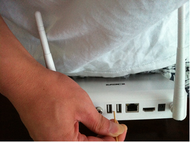

6.选择好刷机固件之后,用牙签顶住机顶盒的复位孔,然后用两个接头都是USB接口的连接线连接电脑和机顶盒
连接机顶盒上的USB接口要选择网线接口旁边的那个USB接口。

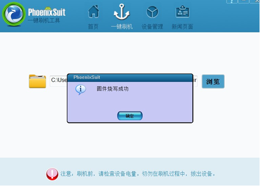

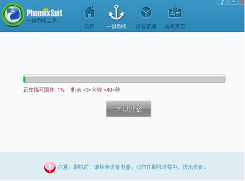

7.先顶住复位孔不放,然后再用USB线连接到电脑。(注意。USB线连接电脑的时候复位孔不能松开,要一直按着!)盒子会自动检测到电脑的刷机固件,此时会提示是否强制格式化,如下图,提示的时候,就可以拔出牙签, 如果连接失败时请再重新操作一遍就好了!

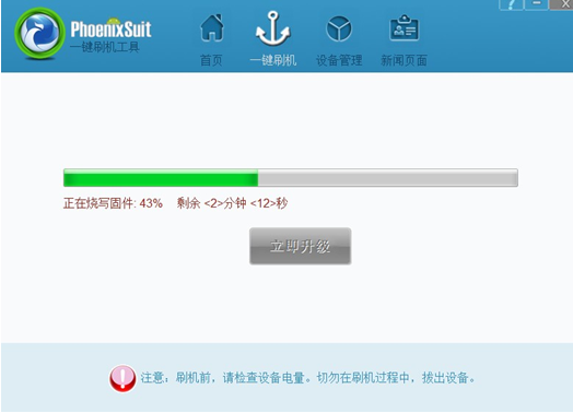

电脑端弹框选择“是”,接下来就能看到刷机进度条。
个别电脑会在连接好USB接口的时候, 会提示外接设备, 要求安装,那需要点下安装。

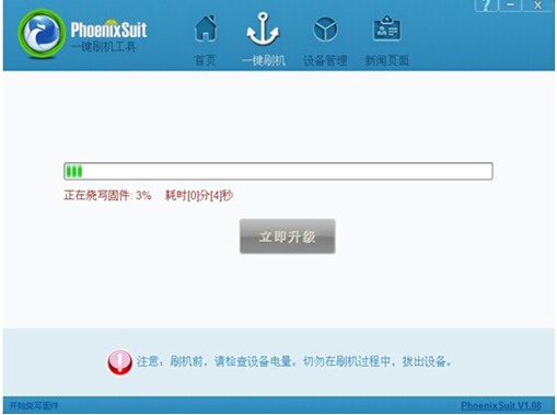

第一次刷机

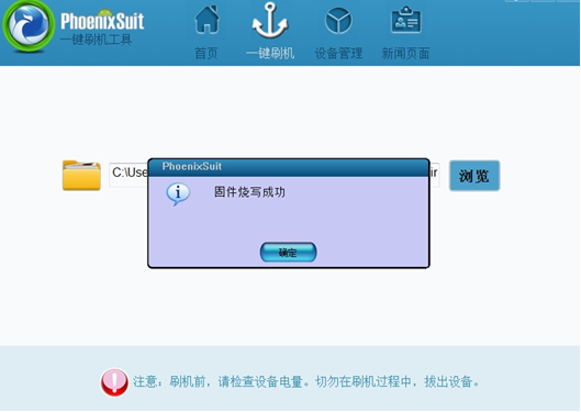

8、注意:第一次刷机的时间会在18秒左右,提示烧写成功之后拔掉插在机顶盒上的USB线。然后进行第二次刷机,刷机步骤一样!
第二次刷机
注意:第二次刷机时间在3分10秒左右,请耐心等待。
提示固件烧写成功后就可以拔掉数据线去连接电视开机,第一次开机会在开机画面停留10到20分钟才能进入系统,请耐心等待
注意:A 机器若在按住复位孔,同时连接好USB线的时候,不提示第7步 是否强制格式化的时候, 那说明, 机顶盒要通上电源,再进行以上步骤操作。
B、注意刷机需要进行两次,第一次时间比较短,第二次的时间较长。如有提示刷机失败,请多刷机几次即可。
