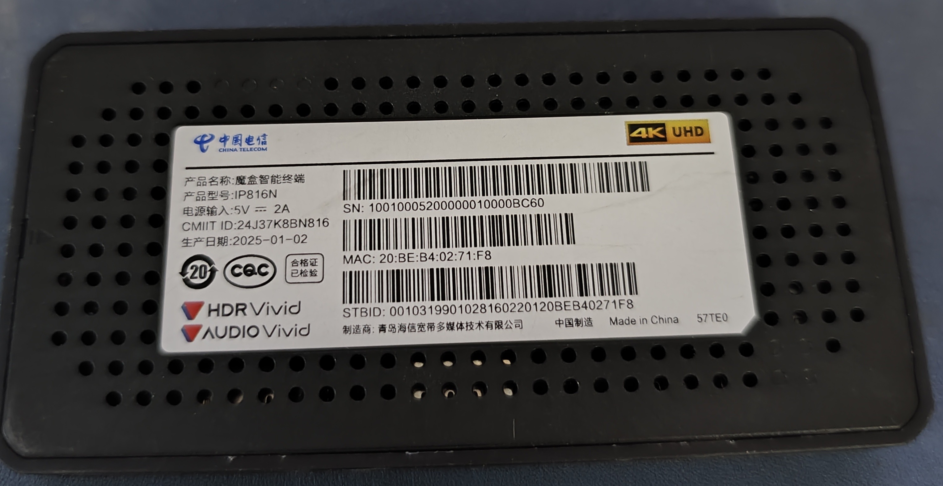

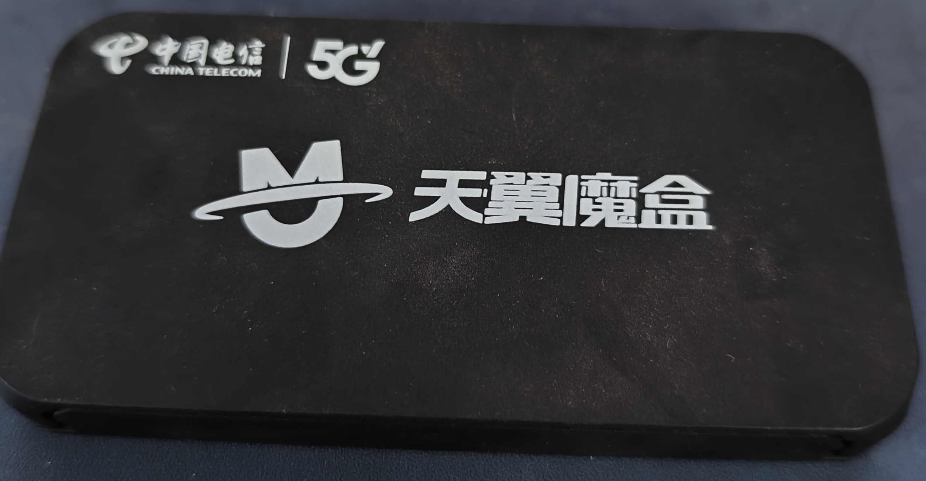

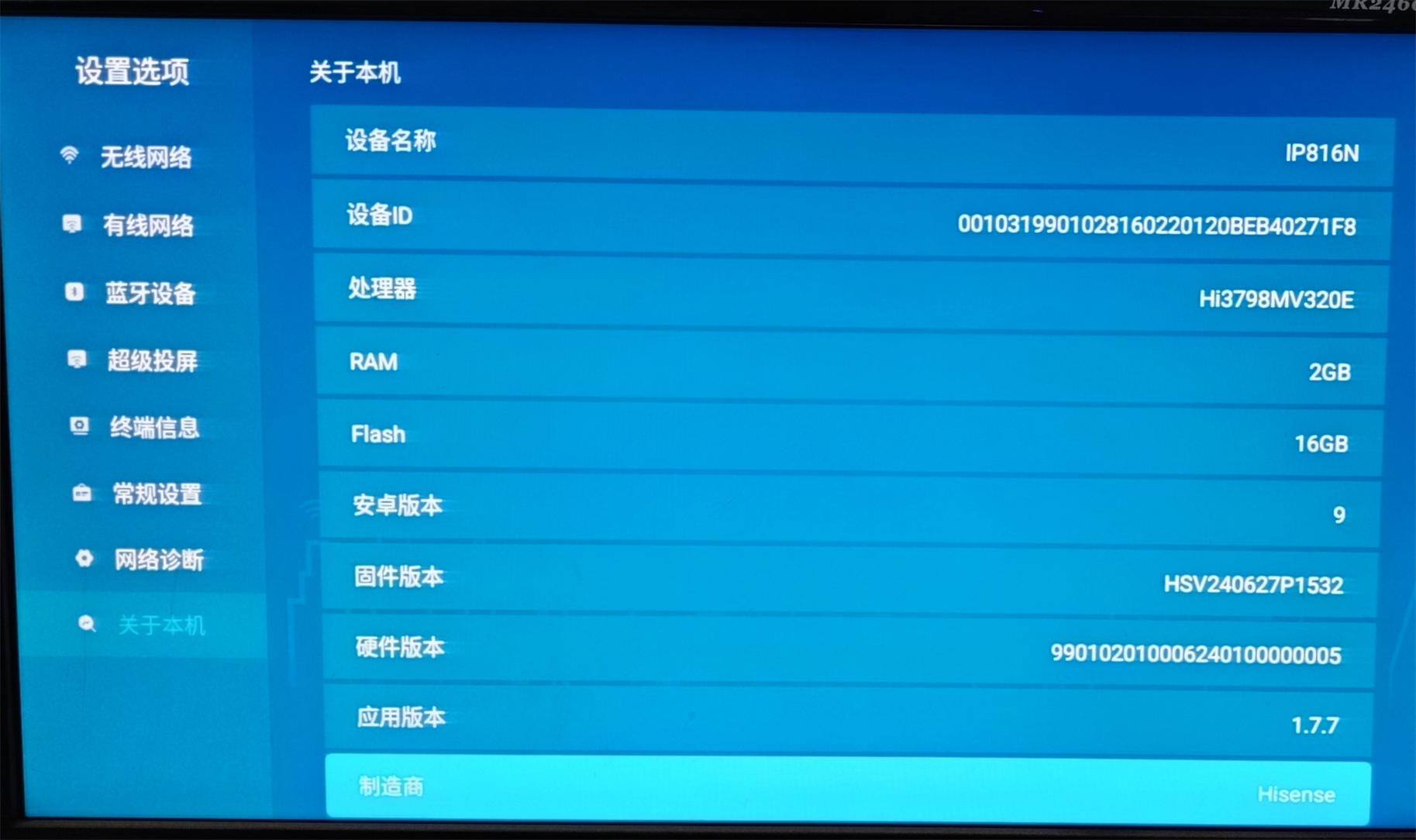

四川电信升级宽带送了个这个盒子,据说早期是三网通用,现在限制了,每次启动时先会验证是否电信网络,通过后拔掉网线再插上联通网络也可以正常使用,用网上海信的方法没法打开adb,u盘文件只认图片音视频文件,apk无法安装改后缀也不行,请问大哥些有没有办法安装软件或者打开adb

 楼主| 发表于 2025-8-5 15:10 | 显示全部楼层
大哥些用putty跑码信息无法发出来,只能附件如下
跑码结束后输入任何指令都没有回应
想安装个桌面,应该怎操作
这个地方跑码信息能发出来

 楼主| 发表于 2025-8-5 15:18 | 显示全部楼层
用putty跑码正常,跑码结束后输入任何指令都没有回应,这儿发不了跑码信息
跑码开始是
Bootrom start (CA)
Boot Media: EMMC
Decrypt auxiliary code ...OK
lsadc voltage min: 00000325, max: 00000329, aver: 00000327, index: 00000002
Enter boot auxiliary code
Auxiliary code - v1.00
DDR code - V2.2.4 20241026
Build: Oct 26 2024 - 15:52:06
Reg Version:  v2.1.7d
Reg Time:     2025/03/11 10:04:12
Reg Name:     hi3798mv320dmd_Hi3798MV320_LPDDR4-2133-4L_2GB_32bitx1_4layers_jk.reg
结束是
[SKWSDIO INFO] skw_sdio_bind_WIFI_driver:  wifi_pdata bus_type:0x3
[SKWSDIO INFO] skw_sdio_bind_BT_driver: The check chipid ucompdata = SV6316
[SKWSDIO INFO] skw_sdio_cp_service_ops: service not support!
[SKWSDIO INFO] skw_boot_loader: boot loader ops end!!!
[SKWSDIO INFO] skw_BT_service_start: Enter cpstate=0
[SKWSDIO INFO] send_modem_service_command: ret = 0 command 0
[SKWSDIO INFO] skw_sdio2_handle_packet: LOOPCHECK channel received: BTREADY
[SKWSDIO INFO] skw_set_bt_suspend_flag:  OK!!
[SKWSDIO INFO] open_sdio_port: bluetooth@1.0-s(1870) open_sdio_port portno = 2
[SKWSDIO INFO] open_sdio_port: bluetooth@1.0-s(1870) open_sdio_port portno = 5
[SKWSDIO INFO] open_sdio_port: bluetooth@1.0-s(1870) open_sdio_port portno = 3
[SKWSDIO INFO] open_sdio_port: bluetooth@1.0-s(1870) open_sdio_port portno = 4
回复 顶一个 踩
 楼主| 发表于 2025-8-5 15:22 | 显示全部楼层
跑码开始就是
Bootrom start (CA)
Boot Media: EMMC
这个ca好像就是高安的意思吧
回复 顶一个 踩
