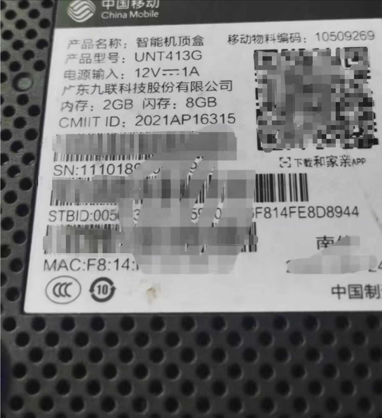

九联UNT413G_GK6323芯片_TTL线刷烧录包-可救砖(通刷九联代工GK6323)
烧录说明:
自备工具:TTL线、电烙铁 自备

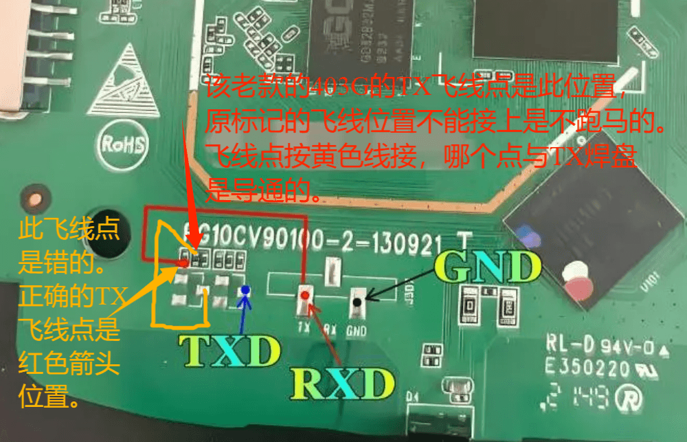

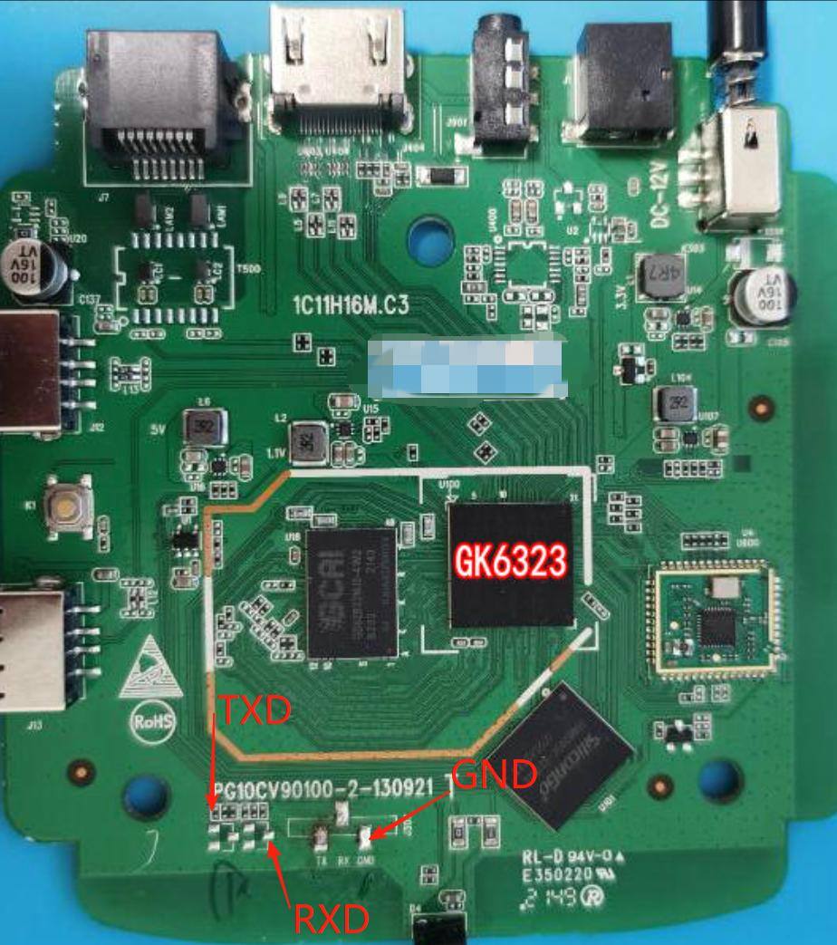

关于九联主板TTL链接点,需要手动跳线,
因为与以往其他厂商代工的主板不同,九联
代工的主板TTL线路是个半成品,所以需要手动飞线链接;
可参考:TTL接线点.png  和 TTL接线点-放大图及飞线说明.png
上述链接中的飞线图只针对上述主板进行连接
但大同小异,思路是通的,希望对你有帮你;

GK6323的挺好。

上面的ttl飞线点有错:
