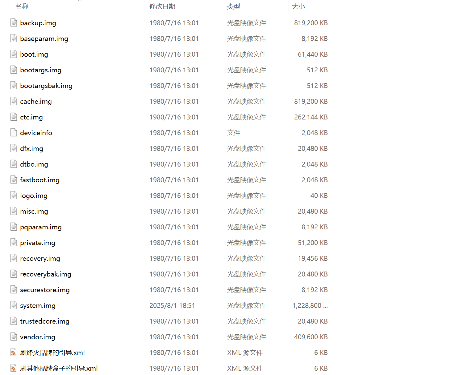

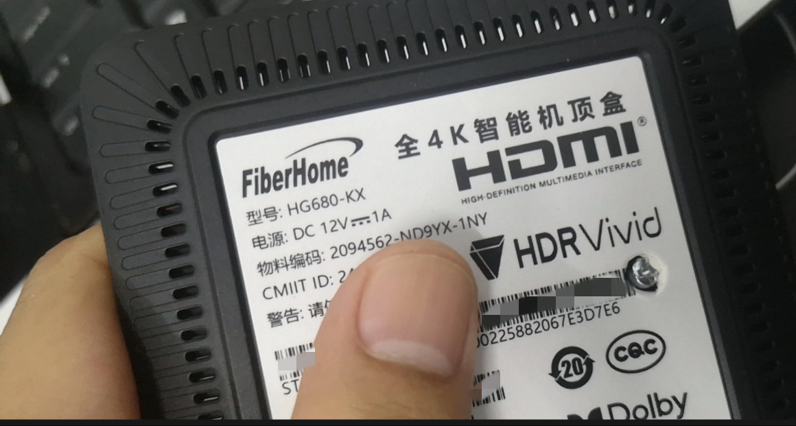

烽火HG680-KX_海思MV320处理器-安卓9-TTL线刷烧录包-可救砖

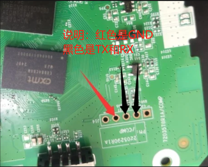

准备工作:
TTL线、跑码工具【putty跑码中文版】下路路径:【工具大全】-【putty跑码中文版】
使用TTL线测试跑码成功以后将跑码窗口关闭

如恢复出厂仍旧无法开机,那么请到网盘里面 下载原厂卡刷包,将卡刷包的压缩包文件下载后别解压
直接复制到U盘主目录下,然后将U盘插入机顶盒,进RE里
选择USB升级即可,升级完毕后仍不进系统此时在RE恢复出厂100%搞定!
