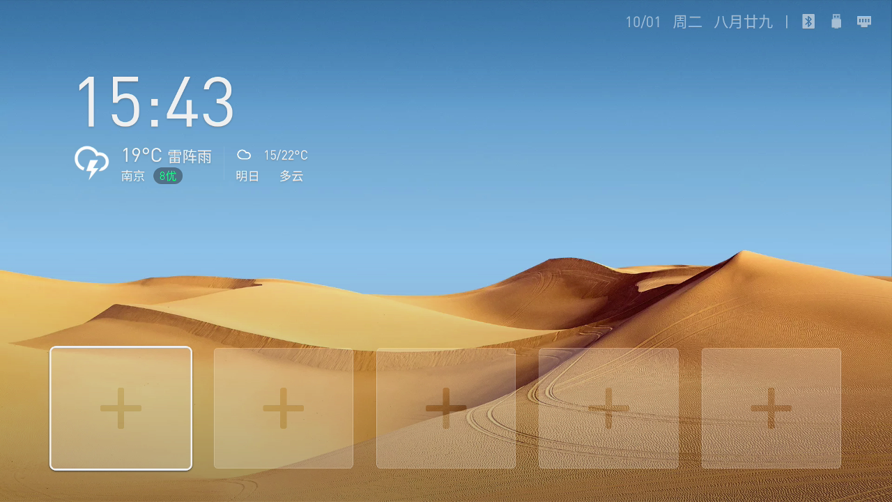

[分享] 移动创维DT541_s905l3安卓9.0系统当贝纯净版固件_带root权限
发表于 2025-8-1 17:03 | 显示全部楼层 |阅读模式
、固件测试结果:
1.安卓原生9.0系统;
2.自带root权限,方便不同需求的网友DIY;
3.兼容三网遥控器;
4.支持USB外置网卡;
固件下载地址: ↓

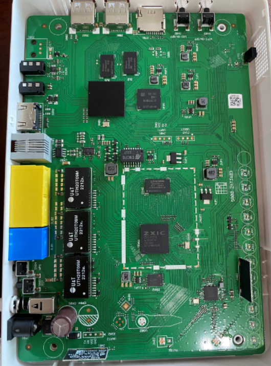

本固件采用USB双公头线刷方式进行刷机;
固件包内有两个版本,刷错版本会出现刷机红字报错;
如刷机出现报错则更换第二个版本刷机即可;
附件内也有刷机教程可以看下;刷机短接点如下
CPU下方的电阻任意一侧与周边铁皮(地线GND)
短接触发端口;
刷机后需要进网管里设置下参数,关于设置
请自行研究,因为每个地区的盒子设置可能
不太一样,如果不会设置的可以到网上买个
USB外置网卡插到机顶盒上使用无线网功能
即可;或者家里有电烙铁的可以自己技改一下
可以参考下面的技改原理;
