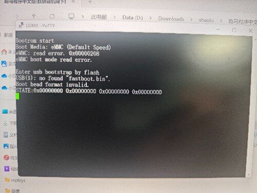

如上,单独烧写EMMC里的fastboot也不行
发表于 2025-8-1 10:47 | 显示全部楼层
华为系的芯片刷不死的,大概率cpu和闪存通信的电路断路了,是不是把电容搞烧了

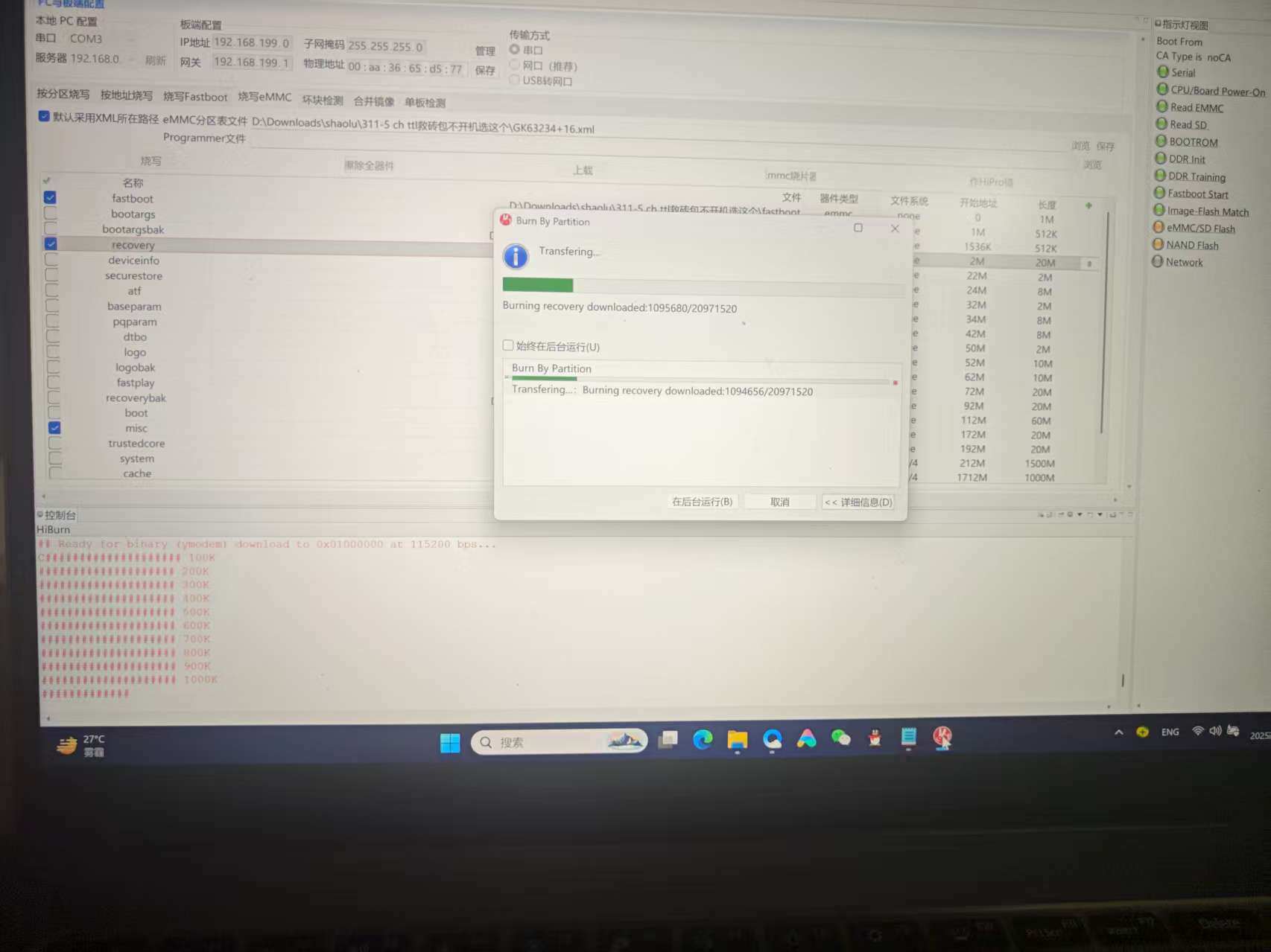

 楼主| 发表于 2025-8-1 11:06 | 显示全部楼层
在U盘里放一个fastboot.bin文件,跑马能跑好久,最后停留在下面界面,也不能输入

 楼主| 发表于 2025-8-1 11:07 | 显示全部楼层
frank918 发表于 2025-8-1 10:47
华为系的芯片刷不死的,大概率cpu和闪存通信的电路断路了,是不是把电容搞烧了 ...
看看上面的,等了好久,也没安装好

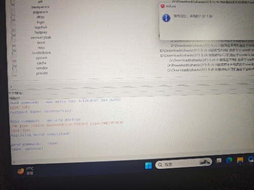

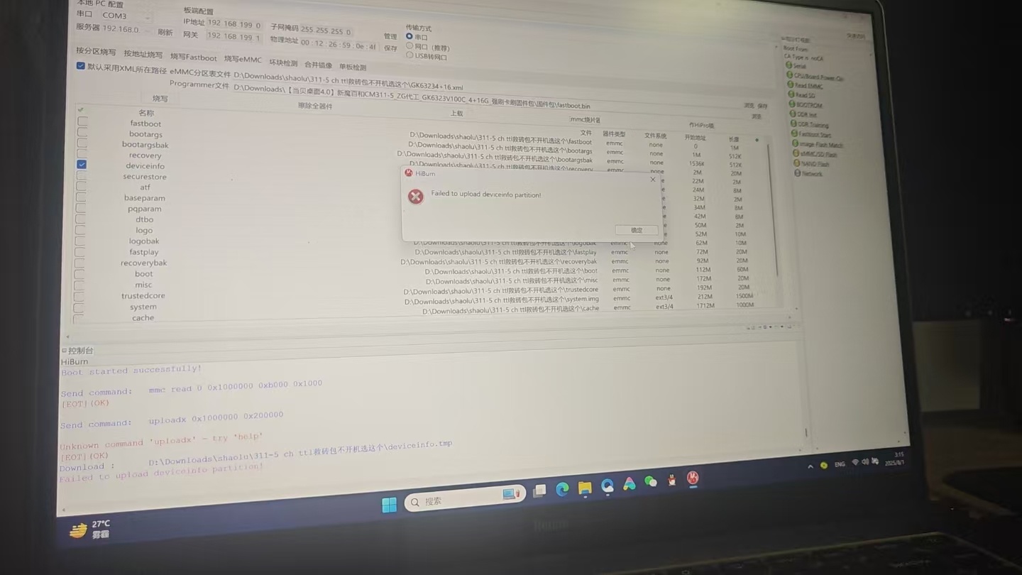

 楼主| 发表于 2025-8-1 11:11 | 显示全部楼层
海兔也能烧录进去,就是烧录进去了,盒子也没好,不知道是不是我没有全部烧的原因
备份三码不成功

发表于 2025-8-1 11:12 | 显示全部楼层
6323v100c通过了鸿蒙4.0认证,其实就是海思的马甲,刷不死的,仔细检查一下电路板,有没有烧坏的电阻或者电容,如果板子没问题,就看hitool设置,点刷写emmc,先把三码文件分区上载备份,然后擦除全器件,在把备份的三码分区文件替换掉全分区文件中同名文件,刷全区,保证屁事没有

发表于 2025-8-1 11:27 | 显示全部楼层
备份三码不成功 ...
不成功大概率是cpu和emmc通信不正常,所以我一开始就怀疑,你的板子是不是烧了电阻或者电容,尤其是cpu和emmc中间的

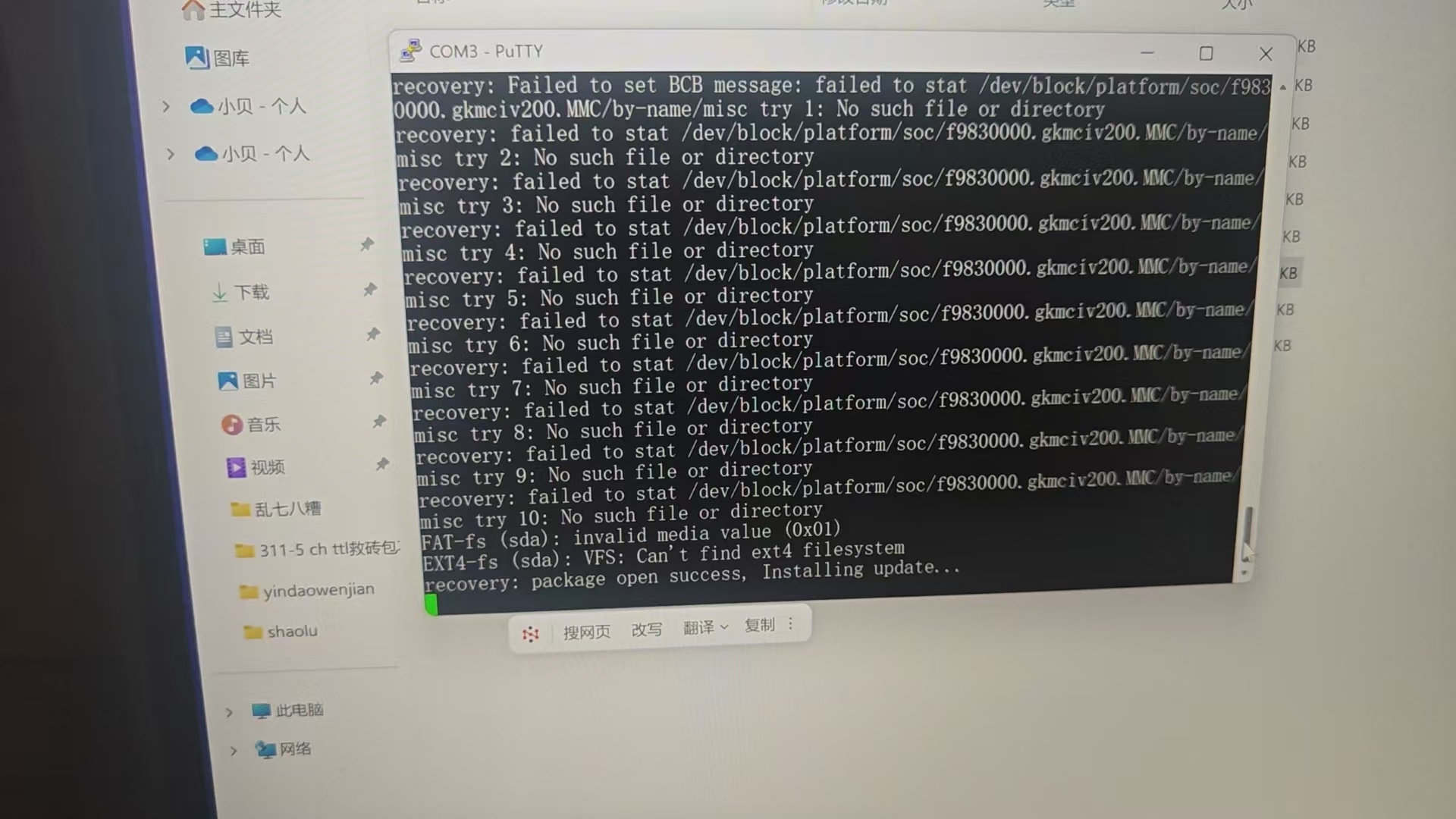

 楼主| 发表于 2025-8-1 11:38 | 显示全部楼层
frank918 发表于 2025-8-1 11:12
6323v100c通过了鸿蒙4.0认证,其实就是海思的马甲,刷不死的,仔细检查一下电路板,有没有烧坏的电阻或者电 ...
周末试试拿公司来刷全区,家里没空的路由器接
目前串口刷,fastboot、boot/recovry等文件都是能烧进去的,PS:烧进去了也没什么反应
就是备份的时候提示找不到fastboot,除非Progranner文件里指定一个,但是即使指定了,下面进度也走,到最后还是提示备份不成功
