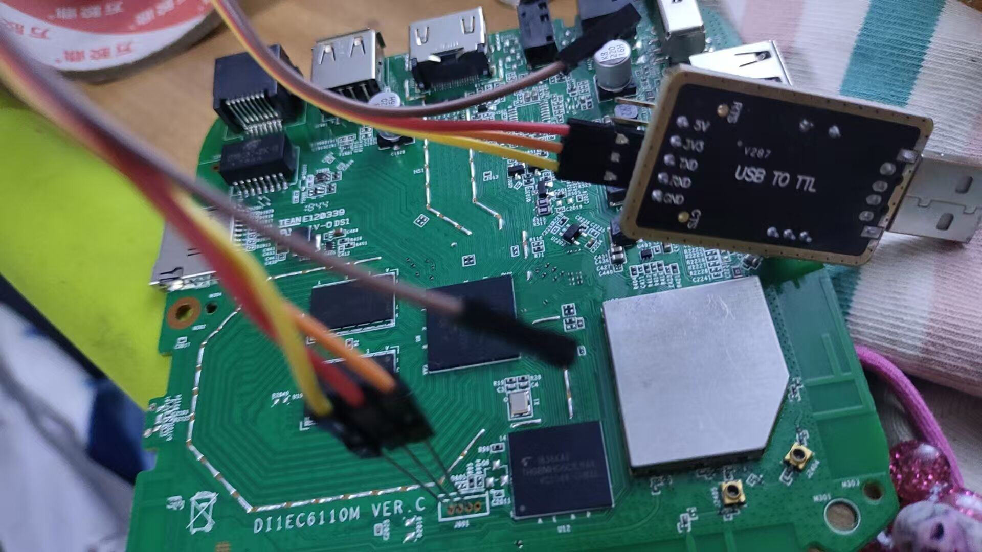

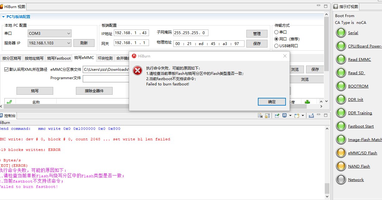

求个线刷的救砖包。这种情况,卡刷已经刷不进去怎么办

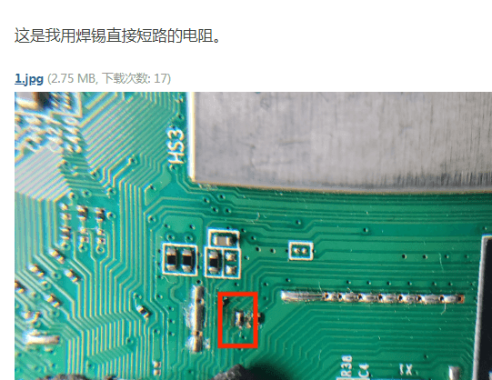

大概率短接电阻开路了,直接焊通就行了,那个电阻掉了的话,CPU和闪存无法通信,线刷就会显示你图中的错误

大佬您 看一下,是这个地方焊锡一下吗

图看不太清楚,您试一试呗,建议您先把三码文件上载备份,也就是deviceinfo.bin,先备份这个在线刷,可以避免不少麻烦,线刷以前,可以先擦除全分区。我手上有北京移动的全分区固件备份,如果您需要的话,说一声,北京移动的固件的好处是不锁dns,不需要刷第三方的固件,可以完全避免后门,跑流量,假关机,放广告的,只需要自己连stb7 用开心助手把不要的app删除就行了。
