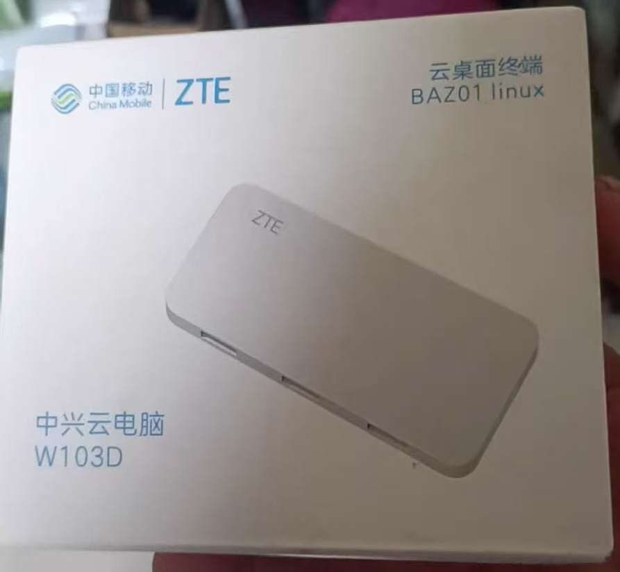

中兴云电脑W103D-晶晨S905X2-2G+32G-安卓9-线刷固件包
刷机说明:
安装刷机工具-在电脑上安装好Amlogic USB Burning Tool2.2.4。安装完成后,打开软件,点击“文件”菜单,选择“导入烧录包”,加载你准备好的固件文件。
配置刷机-选项在软件界面中,找到“擦除Flash”和“擦除Bootloader”两个选项。新手建议先不要勾选这两个选项,因为勾选可能导致设备无法识别。如果后续刷机过程中进度条不动或连接失败,再尝试勾选后重试。
连接设备-用双公头USB线的一端连接瘦终端靠近高清线的第一个USB接口,将USB线的另一端插入电脑的USB接口。
推荐:请自备晶晨免拆短接神器(支持晶晨S905X2的那种)
短接联机方法:顶住复位键(复位孔),最左侧的usb口,可以进入线刷模式。
进入线刷模式:找到机顶盒上的复位孔(通常标有“Reset”)在高清线隔壁,用细针或牙签顶住复位键不放。然后给瘦终端供电。此时 USB Burning Tool 会发现设备,然后就可以松开复位键了
开始刷机
在刷机工具中点击“开始”按钮。软件会自动检测设备并开始烧录固件。界面上会显示进度条,耐心等待。
刷机完成
当软件提示“烧录成功”或显示100%进度时,说明刷机完成。停止软件,后关闭电源,拔掉USB线,将瘦终端连接到电视,重新通电开机。
注意:首次开机可能会稍慢,因为系统需要初始化。耐心等待1-2分钟,系统会自动进入主界面。
